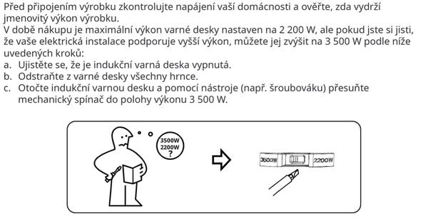

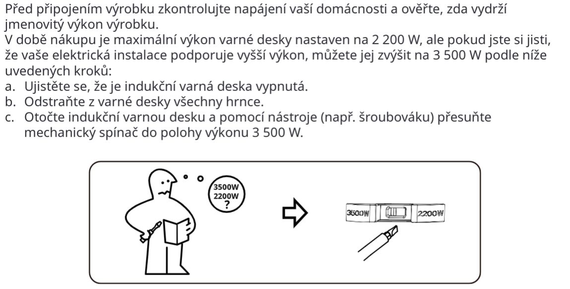

@gadefox co ma navrhnut projektant pre indukciu a… @neutrino záleží od typu indukcie, dvojplatničky majú 3,5 kW výkon (IKEA má výrobné nastavenie dokonca len 2,2kW).Odpoveď na príspevok od miroslav02201:
