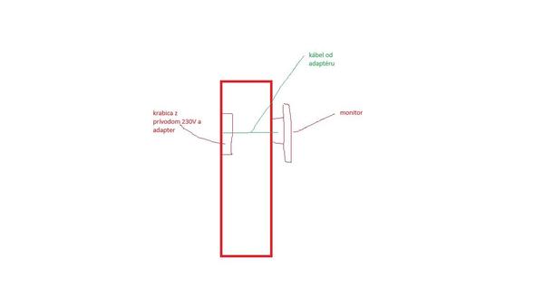

@chrobak7 ak som to dobre pochopil tak za video vratnikom cez stenu je krabica z prívodom 230V a cez kpčku pod monitorom mas cez stenu privedený konektor z adaptera k monitoru? Takto?

@matko291 Áno, presne tak. Takže okolo toho videovrátnika nie sú vidieť žiadne káble, všetko je schované v stene. A z druhej strany je cez krytku krabice prístup k napájaciemu káblu a k adaptéru.
