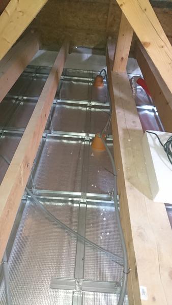

Ľudia, nebláznite, a nevyhadzujte prachy. Ak chcete bodové svetlá, tak kúpte si keramické kvetináče o dostatočnom priemere. Vykružte dieru, a z hora potom ukladajte tie kvetináče. Kvetináč prílete lepom na parozábranu o parozábranu a cez dieru ktorá je v kvetináči prepchajte káble a dieru vyplňte lepidlom na parozábranu.

@adam_janka tak kable davaj do chraniciek ako je tu zobrazene ale samo zhasavych. kvalitne prevedene uzavrete kvetinace su 100x lepsie ako novodobe plastove krabicky. Akurat si nakup aspon 20% lediek do zasoby, lebo tam nevznikne priestor na chladenie a budu ti odchadzat jedna po druhej.

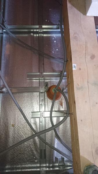

@007tomams a ako si vyriešil tie klipky/packy s lediek co sa uchytavaju na sdk
@merak mám za to že tie keramické kvetináče sú 100x lepšie ako plastové blbosti. Alebo ako varianta len pichnuté v pohľade na vate, pod parozábranu a podobne... ;) @adam_janka kvetináče boli väčšie ako bodovky, a tie packy na držiaku bodovky sa nevystieraju vždy úplne ale ostanú zdvihnuté hore pod určitým uhlom. Tuším tie kvetináče majú výšku cca 17cm a priemer tak 12cm odhadom, môžem zmerať. Taktiez som dával fúkanú vatu konkrétne supafil loft ;) @ruren prečo chujovina? Príde ti lepšia verzia to mať vrazené vo vate? @rkorba to že odchádzajú jedna po druhej by som netvrdil, skôr záleží od kvality bodoviek, či sú na 230V alebo na 12V. Ak si niekto kúpi najlacnejšie nemôže čakať že budú fungovať 5 rokov :-p

@007tomams cau Prosím zmeraj aké sú tie kochliky. Lepil si to len páskou dokola? Akú vrstvu zateplenia máš? Ja sa trocha obávam že ten SDK nie je moc na držanie izolácie, ono to bude 16kg/m2. Ešte mi vraví sadrokartón istá ze môže dávať CD bližšie k sebe na 40cm ale aj tak. Rozmýšľam ze tam hodím OSB dosky a budú vybavené aj kochliky
@adam_janka hrúbku som dával 50cm. Hovorili mi že pri tejto hrúbke je váha cca 4kg na m2. Ja som dával c-čka na 40cm nie kvôli váhe, ale pre istotu. ;) lepil som ich iba lepidlom na parozábranu. Páskou by to bola robota o ničom. kvetináče zmeriam.
