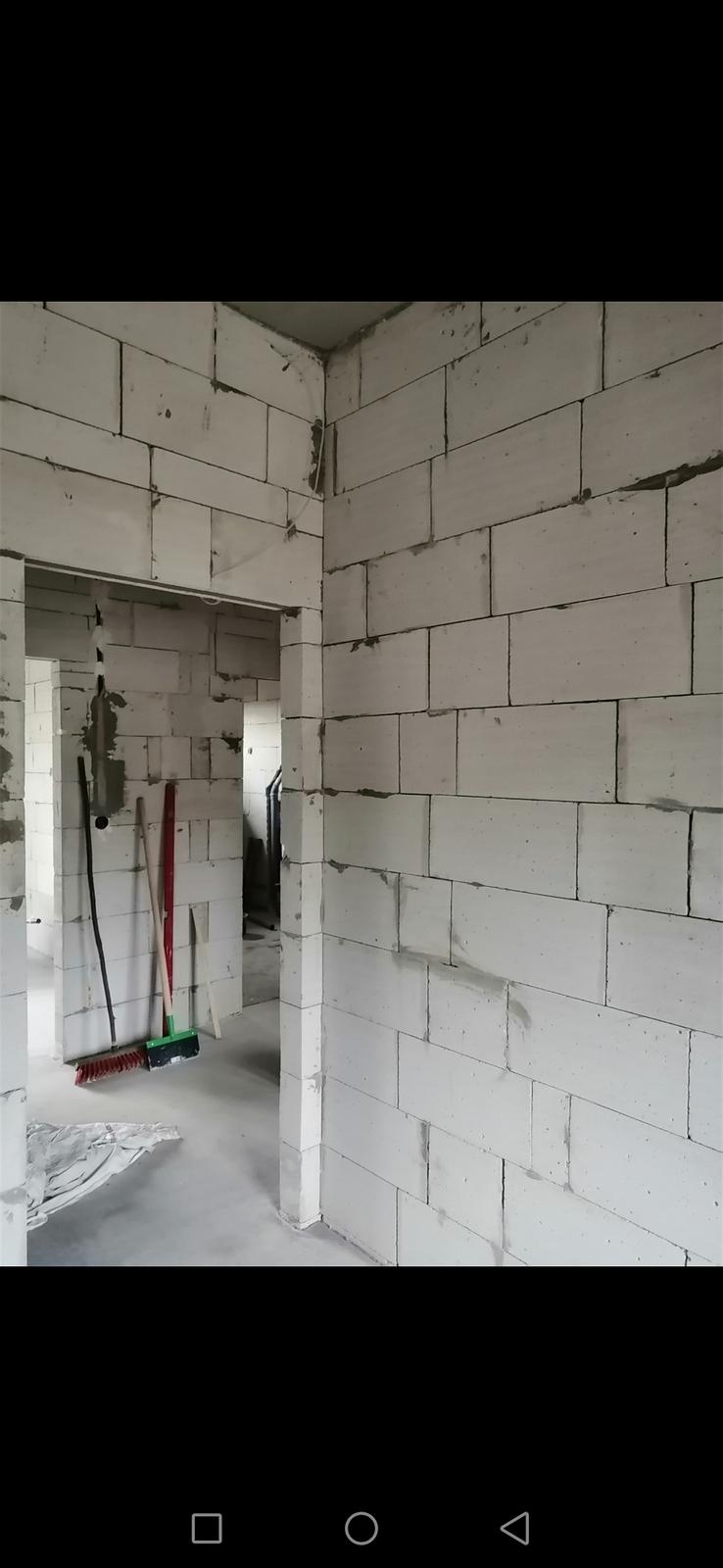

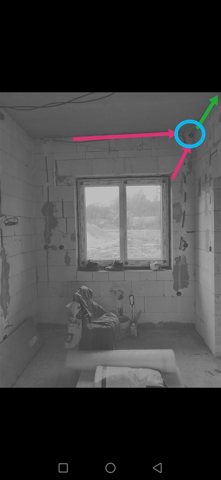

@megdesign do série, že aby som nemusel od každého magnetu po tej istej trase dávať samostatny ftp, tak ide jeden aj druhý do krabičky viď foto, z tej krabičky už tie dva magnety idú len jedným ftp do technickej, takže sú využite napr. 4 drôty, ešte je tam rezerva 4 volne drôty, takže ak by po trase bol ešte pir mohli by sa tie 4 drôty využiť na jeho pripojenie zas v krabičke a do technickej by išiel plne obsadený ftp... Káble mam zatiaľ takto na ťahané, kuchyňa a spojenie 2 magnetov v pravo hore v krabičke. Druhá foto detská, tam bude pir a ma samostatný kábel.

@predatorzv čidlo na tej druhej foto bude oproti oknu? Ak áno, najhoršie možné miesto. Čidlo sa dáva tak, aby nevideli von oknom. Odlesky, svetlá áut, slnko atp môžu a aj často spôsobujú falošné alarmy. No bežne sa to tak nerobí. Bežne sa káble alarmu ťahajú v topologii hviezda.
@megdesign bežné dávam snímače nad dvere lebo to je vždy ideálne miesto aby videlo všetko lebo tam nikdy skriňa nieje TJ sú vždy oproti oknu a nikdy sa mi nestalo že by to spôsobovalo falošné poplachy a ver že z cca 70 inštalácii za pár rokov by mi to ktosi hlásil alebo pri pravidelnej prehliadke povedal keď sa pýtam. Väčšinou spôsobuje falošný poplach pohyb záclony od stúpajúceho tepla od radiátora, prievan, pavúky.
@007tomams aj priame slnko vie narobiť problémy, aj svetlá áut priamo do okna. Dokonca raz som mal pripad, že susedka oproti, keď vetrala, otvorila okno a odlesky slnka od okna presne cez snímač... Kým sme na to s domácim prišli, že čo to spôsobuje, trvalo dosť dlho. Až jedného dňa susedka otvorila okno a videl som to na vlastné oči... Odvtedy vždy dávam čidlo tak, aby nebolo vidno na okno, ale ak niekto oknom vlezie, aby bol v zornom poli snímača, aby ho to chytilo.
@megdesign áno oproti oknu bude väčšina, ja v tom problém nevidím. Auta a odlesky nehrozia, skôr nejaká záclona a pavúk 😁

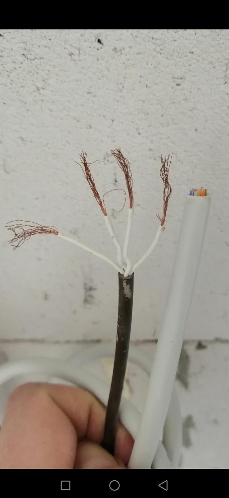

@zefe @megdesign @panak Dnes na stavbe som zistil, že Všetky magnety mam 4 zilove. Vysvetlite mi sím ešte ci to dobre chápem, že 2 žily sú norma lne kontakt otvorene/zatvorené. A tie ďalšie 2 sú akože sabotaz, preseknutie kábla??? Lebo tie by som neťahal a neletoval ak nemusím... Ak je to tak 2 žily kont kt spojím normálne a tie ďalšie dve nijak teda neriešim? Môžu sa dotýkať alebo musia byť od seba od izolované? Chápete ma tak, že budem letovat a buzirkovat radsrk 20x ako 40x... Žily nemám označené, nejakým merakom zistím, tie 2 na magnet a tie potiahnem do technickej cez zletovane ftp, druhé dňa nechám v krabičke len tak, keďže neriešim nejakú ochranu priti preseknutie a sabotazi... Ps. Už viem prečo, tie magnety stali tolke peniaze...
@predatorzv to iste som sa pytal ja, odpoved mas vyssie => stacia 2 draty. Dotykat myslis co?
@zefe včera sme to sparovalu, 2 magnet, 2 staly kontakt. Ten magnet spojím s ftp a pôjde do technickej, ten stály kontakt nebudem spájať s ničím, ani nikam ťahať, mne je to na nič v mojom dome, to len odstiknem nech ma to nemetie pri letovani.
