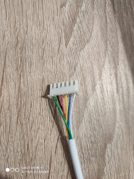

Chcel by som sa spýtať ako prepojiť video vrátnik ktorý má 6zilovy konektor do FTP inštalácie 8zilovej. Ďakujem za pomoc
@gasras tak, že ti ostanú dve žily nezapojené... fakt ako ti poradiť, keď ani nenapíšeš akého videovrátnika máš, ani z manuálu neodfotíš, čo sú jednotlivé piny na konektore? Toto je konektor na vrátniku pri bráne alebo na vnútornej jednotke?
