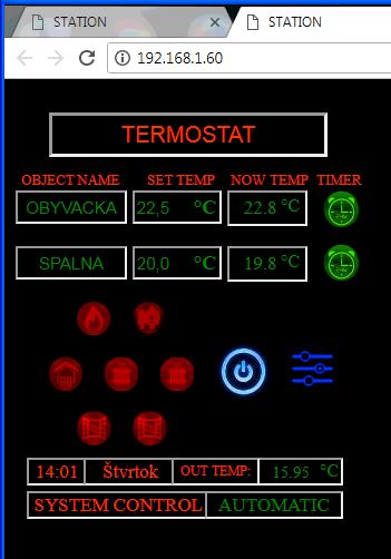

Ovladanie kurenia (podlahovka, čerpadlo, kotol, ventily na radiatoroch) a v podstate cohokolvek v dome. Žiaden CLOUD, žiadna aplikácia, ovládané cez web prehliadač, naklady minimalne (cez ebay cca do 5eur /modul ;-) ) funkčné už skoro rok :-) zapojenie+programovanie = HOMEMADE

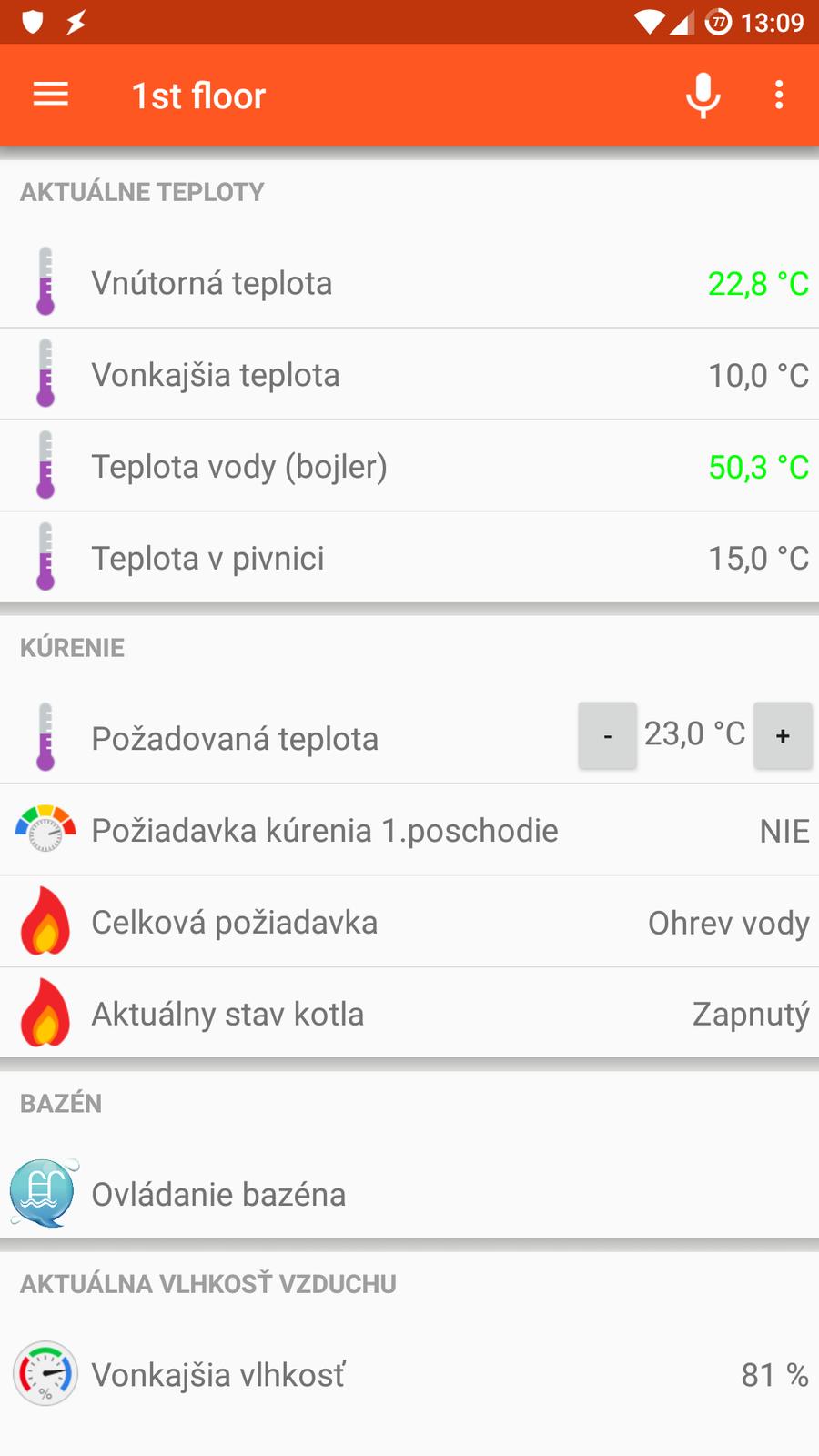

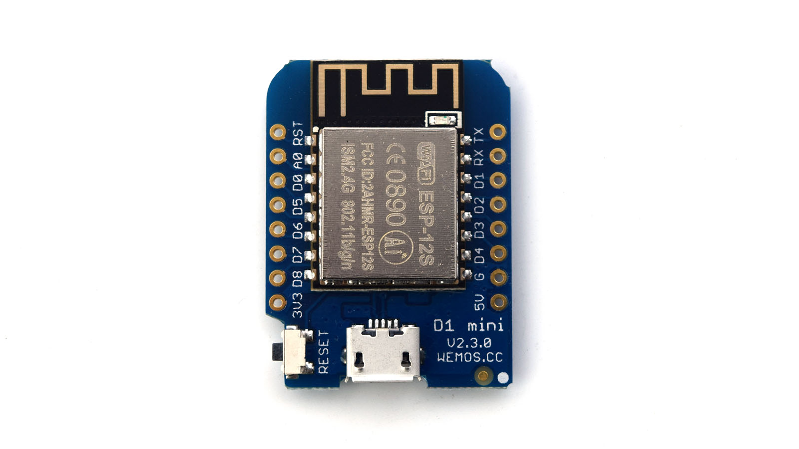

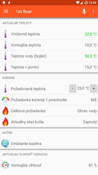

@slavonix pouzivam riez Wemos ale iba ako casti systemu a riadiaca jednotka je Raspberry s Openhab serverom. Komunikacia cez MQTT, zatial super teraz v prevadzke rok a bez kadejakych vacsich problemov,ktore som si v podstate zavinil aj trosku sam. Komercne riesenia su neunosne drahe a by mi predavali napr teplotne cidlo za 30€ tak to ke vrchol a ked ich chcete doma 10 tak uz je to riadna palka a to zatial iba meriame teplotu.
Este moj nahlad. Inak ovladat nieco taketo zavisle na cloude je nezmysel,uz bol pripad ked firma skoncila a ludom doma zostal kus srotu. Samozrejme moje ovladanie z vonku ide cez cloud,ale funguje to aj bez neho.
