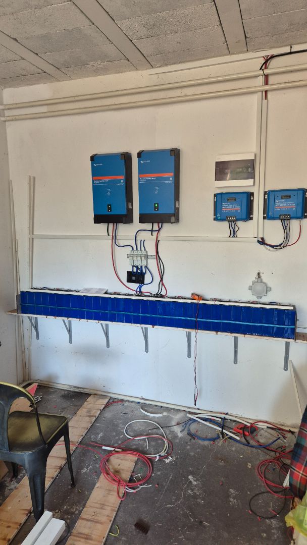

@rapidek Hitium prave teraz.32×280Ah Skladam znamemu

@dusan72 pekneeee... to je co? 2p16s? mna cinanka nasrala lebo 12hitiumiek bolo ok a jeden balik dosiel od inakadial a az po 16dnoch mi doslo, ze to boli nejake cinknute kusy, jeden mal aj iny vnutorny odpor a nizsiu kapacitu, ale reklamacia prebehla na ten jeden kus ok. za 20eur som ho mal poslat do polska, tak som radsej doplatil 20ku a poslala mi z ciny novy. a tento bude docasny nahradny ak sa nieco vyskytne.

@rapidek Ano 2p 16s. Tieto sa chvalabohu zatial spravajú jak jeden.Nabil som na 3.65 a potom uz v systeme nechal vybit na 2,9.Drzali sa +- 8mV. V prevádzke ich drzím 3-3,5V

@dusan72 ja som nesiel do 2p, lebo sa obavam deviacie. vrch idem do 3,45 a spodok do 2,9. Momentalne sa nedostanem ani na 3,1.

@rapidek No,je jasné ze ak v2p jeden skratne,zoberie so sebou aj ten druhy...Ostatne parametre ci uz kapacita,alebo R budu priemerom tej dvojice. V Teslach myslim boli takto paralelne spajane viacera clanky a bms ich registrovala.ako jeden. Skumame,ucime sa, uvidime.
