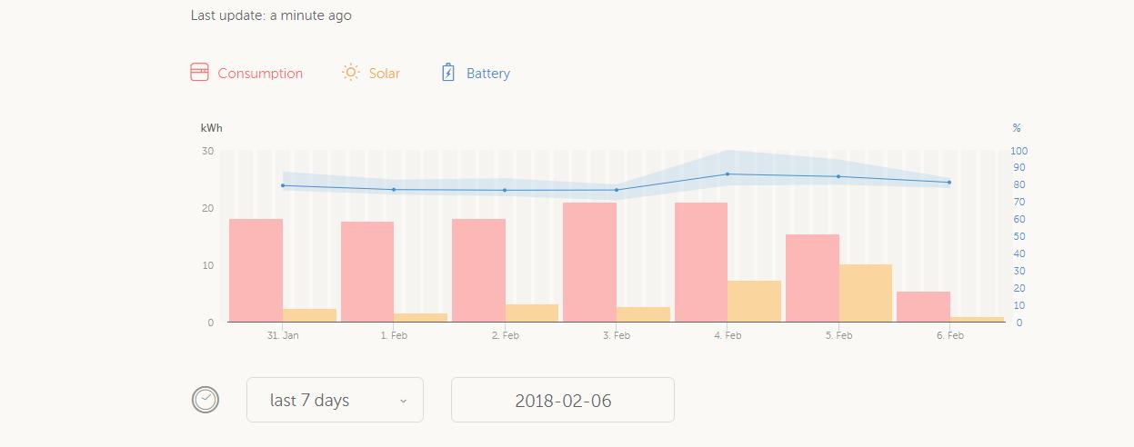

@codyy staci? :)
@martinn158 pekne to mas spravene, to mas vystup z invertora?

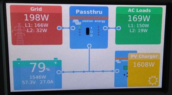

ano invertory su 2, spojene cez control, s pripojenim na net, 15 panelov po 280 kwp, 4x bateria 165AH, 7,92 kwh, polozene na streche, sklon 22 stupnov. este rozmyslam nad dopojenim 6 panelov, a ak sa podari zohnat este jeden invertor tak na dalsiu fazu, pretoze menic mi dokaze dat trvale max 2500w. tak asi by to bolo lepsie rozdelit.

@martinn158 som nevedel ze mas ostrov, potom nechapem graf, spotreba je vysoka solar maly a tak cim pokryvas tak cim pokryvas ten rozdiel?
@sysell inverter ma napojeny na privod, ale nekrmi ho, len monitoruje a pouziva, ked nie je dostatok energie z panelov, alebo baterii.

pockajte pockajte..je to hybridna elektraren, a pokial nedodavas do siete tan kemusis nic nahlasovtat distributorovi..co vyrobim spotrebujem, ak naaahodou nespotrebujem vykon ktory vyraba, tak sa jednoducho vykon tlmi..cize sa snazim spotrebovat vsetko..ked mam malo, taha si automaticky zo siete kolko treba..este jeden obr pre lepsie pochopenie 8-)
