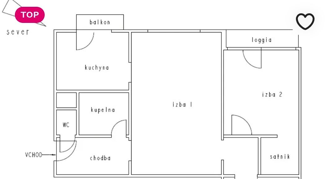

Ahojte, chcela by som prerobit dvojizbovy byt na … A nebolo by jednoduhsie umiestnit linku na tu stenu, ktora prilieha ku kupelni a vodu a odpad viest v primurovke na zadnej stene kupelne?Odpoveď na príspevok od zita19:

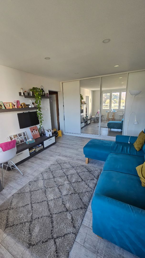

A nebolo by jednoduhsie umiestnit linku na tu ste… @zita19 urcite bolo ale neviem si predstavit kde dat potom gauc, Tv, jedalnesky stolik..prislo by mi to velmi rozbite.. takto vsetko ostava ako mam - s cim som spokojna, "jedine" skrinu vymenit za linku..Odpoveď na príspevok:

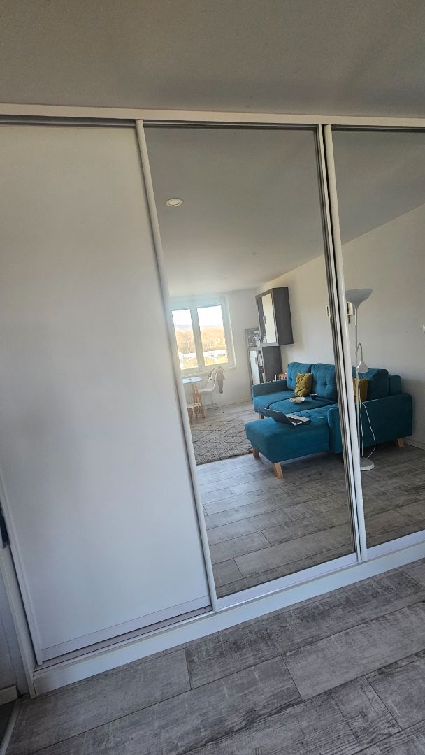

@zita19 urcite bolo ale neviem si predstavit kde … Takto vyzera priestor..a keby dam kuchynu tam ako je Tv jednak sa to rozbije, jednak by bola kuchyna dost mala..Odpoveď na príspevok od eurofuser:

Takto vyzera priestor..a keby dam kuchynu tam ako… Ja by s dala gauc pod okno, oprocti nemu dat polovysoku deliacu skrinku s televizorom a pod okno a miesto skrine jedalensky stol opriet o stenuOdpoveď na príspevok:

Ahojte, chcela by som prerobit dvojizbovy byt na … podklad je zrozumiteľný, nakreslite ceruzkou, kde chcete mať kuch. linku a kde je vaňa, potom riešenie technické. nie je to problémOdpoveď na príspevok:
Ahojte, chcela by som prerobit dvojizbovy byt na … Pri rekonštrukcii treba zosúladiť svoje predstavy s reálnymi možnosťami bytu prípadne s technickými prekážkami. Keb som chcel daný byt prerobiť na trojizbový, tak by som sa snažil navrhnúť také riešenie, ktoré by bolo technicky čo najmenej komplikované. Takže cieľ je vytvoriť z kuchyne tretiu izbu. Kuchynskú linku by som dal v izbe 1 na tú stenu, kde je kúpeľňa. Neviem, akú veľkú linku potrebuješ, ale ak by priestor nestačil, dali by sa dvere z pôvodnej kuchyne presunúť bližšie k obvodovej stene. Tým zároveň v tej novej izbe (pôvodnej kuchyni) získaš viac priestoru, lebo vstupné aj balkónové dvere budú sústredené do jedného rohu. Pri terajšom rozložení nemáš veľa priestoru za vstupnými dverami do novej izby ani napravo ani naľavo. Ak by bola linka na tej stene za kúpeľňou, nemáš problém ani s prívodom vody, ani s odpadom. Stačí len potrubia previesť cez stenu. Kúpeľňu pri prerábke určite budeš musieť nejako upraviť. Predĺženie vody a odpadu nebude tak jednoduché, že by si to len pod umývadlom pripojil. Zároveň z chodby by som tie vstupné dvere asi rozšíril. A tým dverám na WC nerozumiem, ako mohol niekto naprojektovať to, že dvere do seba zasahujú. Pri prerábke by som už asi spojil kúpeľňu s WC, aby v tej chodbe neboli 4 dvere. V každom prípade treba rátať s tým, že nech to urobíš akokoľvek, bordel bude v celom byte. Prach budeš mať ešte aj v šatníku v spálni. Viesť vodovodné potrubia a odpad z linky pod stropom by bol asi poslená varianta, nad ktorou by som uvažoval. Už som videl aj riešenia, že vodu a odpad viedli pri podlahe a skryli ich do takého "pódia", v podstate pol miestnosti malo zvýšenú podlahu, v ktorej boli tie potrubia. Tam ale môže vzniknúť problém s odtekaním, keďže by tam bol malý spád.Odpoveď na príspevok:
Takto vyzera priestor..a keby dam kuchynu tam ako… Dobry den. V dnesnej dobe sa to robi pravidelne. Cez prercerpavacku grundfos. Stoji cca 400e... Vodar vam natiahne trubky cez strop. Musite ale dat sadrokartonove stropy.
