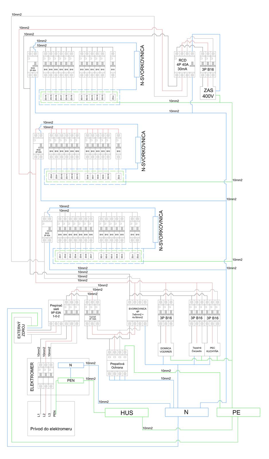

Zdravím, chcem Vás požiadať o pripomienky k domovému rozvádzaču. 2P RCD sú 30mA 4P RCD je 100mA - Zo všetkých B16 sú zásuvkové obvody napájané CYKY 3/5x2,5mm2 - Zo všetkých B10 sú svetelné obvody napájané CYKY 3/4x1,5mm2 - Žalúziove obvody sú CYKY 3x1,5 mm2 k tlacidlám, od tlačidiel CYSY 5x1,5mm2 SKRATKY: - CUS - centrálna uzemňovacia svorkovnica - ŽO - žalúziové obvody - ZO - zásuvkové obvody - SO - Svetelné obvody Vopred Vďaka za akékoľvek pripomienky.

@ziadnemena mimochodom ta 2.5 ako privod do RCD na zasuvku 400 V je odkial napojená a čím predistená
@neutrino tak teda i ja posledny krat. Ked niekam idete, do prace, k priatelovi, susedovi, na dovolenku, chatu, pripadne sa uchadzate o zamestnanie... pytate sa ci vami pouzivane zasuvky su na chranici? A ci su to chranice spravneho typu a ci boli pravidelne otestovane? Ci skolaudovane pred 2 rokmi a dnes zrazu vytvaraju rozdiel v ohrozeni zivota? Je to proste byrokraticka poziadavka, tak ked nam ide o bezpecnost, zavedme nutnost oznacenia nechranenych zasuviek aby sme realne aj vedeli co kde pouzivame a dajme do zakona vynimku svedomia, ze normovane nabozenstvo nam zakazuje pouzivat nechranene zasuvky.
@lukino55555 zasuvka 400V je napajana zo svorkovnice, predistena teda B25, vdaka za poznamku, uz to vidim, bud predistit niecim mensim alebo dat 10mm kabel aby ten 2,5mm nezhorel v pripade poruchy koncoveko B16. Tam ste zrejme otazku smeroval?
@lukino55555 10mm k RCD a z RCD 10mm na B16 a az z B16 2,5mm...
@ziadnemena "bud predistit niecim mensim alebo dat 10mm kabel aby ten 2,5mm nezhorel v pripade poruchy koncoveko B16" S týmto by nemal byť až taký problém, pokiaľ je na tom 2,5 vodiči iba ten jeden jediný istič. A v prípade poruchy tej B16 (predpokladám že skrat), tak je to istené hlavným domovým ističom B25, ktorý má rovnakú skratovú charakteristiku ako ten B16.
@merak Zrejme by to nebol problem ako pisete, no mojim kuracim rozumom by som tam radsej dal 10mm privod namiesto 2,5mm pre pripadne buduce zmeny (prirobenie dalsej zasuvky 400V...) Ohladom tych domiesanych TNC, TNS musim vybehnut po praci do elektromeru sa pozriet... a snad to uz spravne prekreslit... Tiez ste pisal ze je tam na vas vkus privela isticov na jeden 2P RCD (A charakteristika) RCD su 40Amp... Pisete to preto lebo pri vypnuti RCD by vypadlo privela okruhov?
@ziadnemena treba si uvedomiť, že každé zariadenie má nejaký unikajúci prúd, a čím viac zariadení, tým vyšší unikajúci prúd a tým pádom vyššia možnosť vybavenia RCD. A áno, aj veľa vypadnutých okruhov pri vybavení RCD. Pre RD by som dal aspoň 6 RCD 2P a rozdelil to.
Idem teda ešte do tretice skúšať vašu trpezlivosť 🙂 K hodinám ide PEN a ten sa v hodinách rozdeľuje na PE a N, čiže do rozvádzača v dome ide od elektromeru 5x10mm2 Zemnenie FeZn pásovina ide popod celú stavbu a aj k elektromeru (všetko spojené) Elektromer je od budúceho rozvádzača vzdialený cca 25metrov. Ohľadom praťovej ochrany: vzdialenosti HUS/PE/N medzi sebou < 0,5m Externý zdroj: - t.č. nič konkrétne, centrála? power banka?, je to skôr myslene pre prípadný výpadok elektriky počas vykurovacej sezóny ako na obnoviteľné zdroje. Vďaka za pripomienky
@ziadnemena ja mám len jednu pripomienku. Potom daj fotku, ako si spravil prepoje s 10mm2 vodičom. 😄 Ja štandardne používam 6mm2. A existujú aj hrebene...

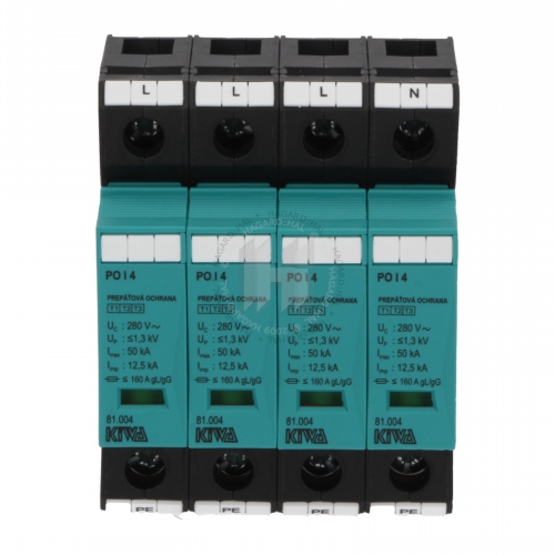

@ziadnemena ty vole ďalej ani nepozerám žlto zelený na vstupe do prepatovky a na výstupe pracovný modrý N vodič 😄 krásny spôsob ako si zrušiť počas prepätia celú inštaláciu 😄
@ziadnemena prívodný PE vodič ide na PE zberňu a tá je potom uzemnená na HUS a tak isto aj prepäťovka by mala byť priamo na PE aj na HUS a prepäťovku by som odporučil 4 pólovú a nie 3N
