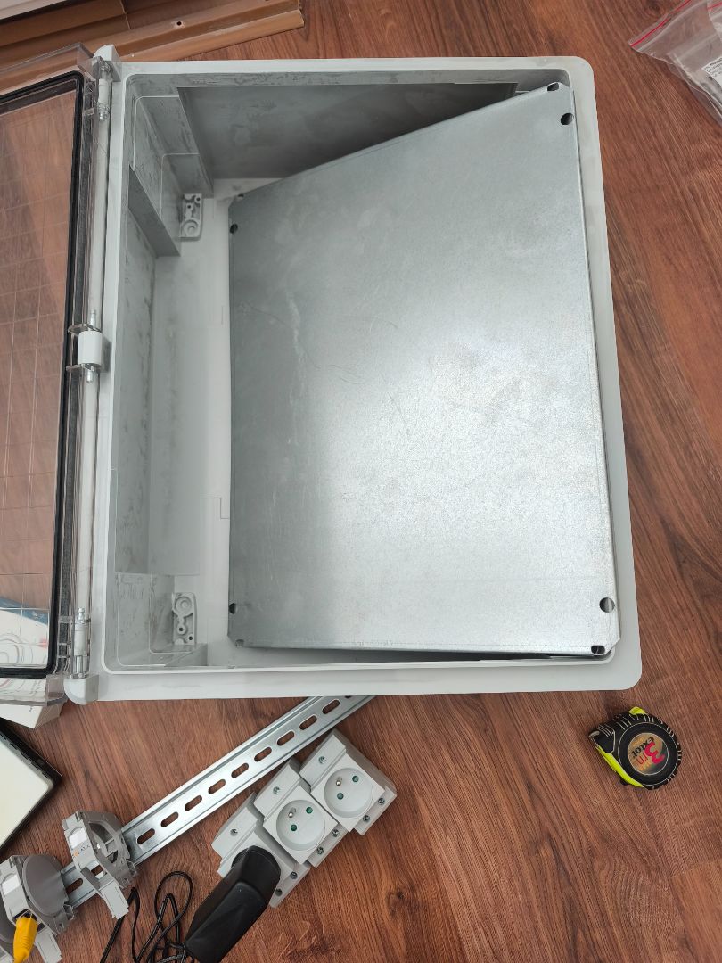

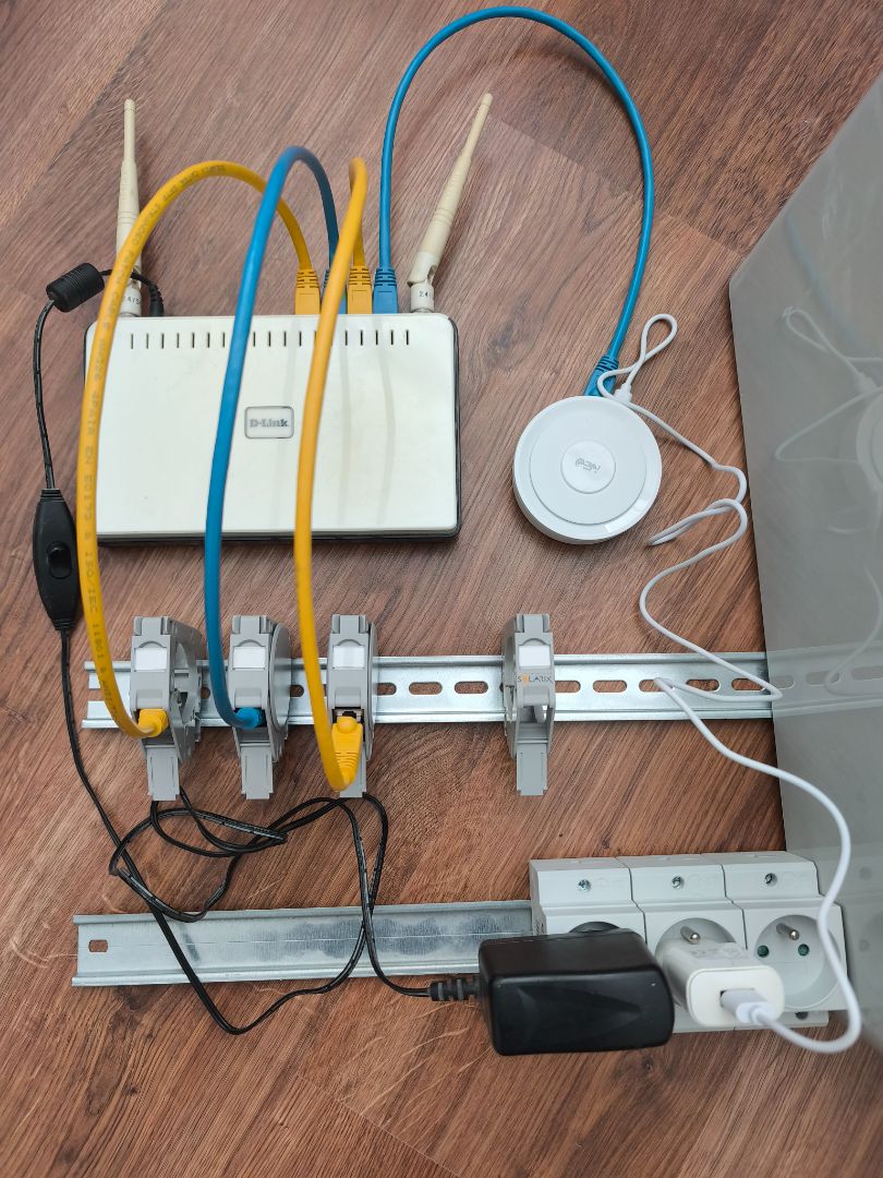

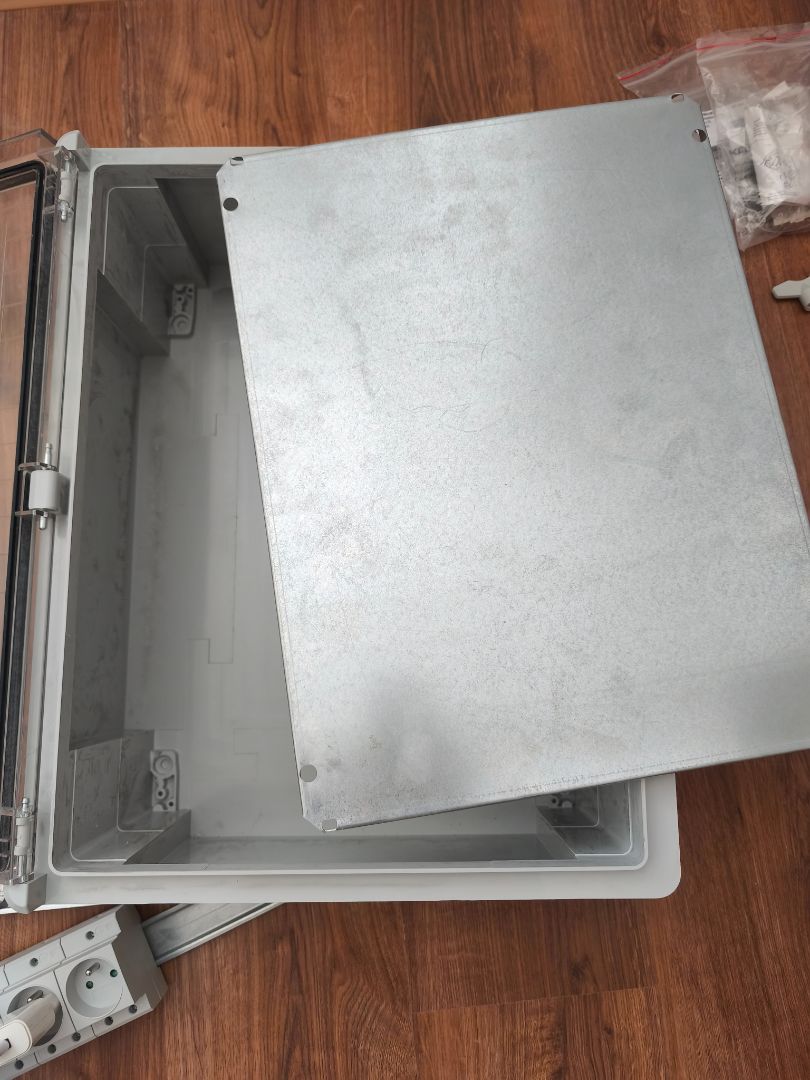

Zdravim vás, potrebujem poradiť. Mám doma prázdny "dátový rozvádzač" s vonkajšími rozmermi 40*50*18 cm do ktorého chcem umiestniť zopár zariadení (viď foto) ale neviem aké lišty kúpiť aby som to mohol uchytiť. Zásuvky aj držiaky pre keystony sú na DIN lištu. Vo vnútri je nejaký plech, ktorý by sa mal dať zaskrutkovať na zadnú stranu skrine aspoň si to myslím. Foto 1 - približné rozmiestnenie akurát zásuvky budú akoby ležať skoro na dne skrine Foto 2a3 - skriňa s tým plechom

@jasezha Nemusíte kupovať už asi nič. Najskôr pripevníte rack na stenu. Potom naskrutkujete plech na dno racku, máte tam predpripravené v rohoch otvory, len si premerajte skrutky, aby ste nedali zbytočne dlhé. Din lišty čo máte na fotke, následne pripevníte pomocou Tex skrutiek na plechové dno. Postačia vám napríklad také, aké používajú sádrokartonisti na spájanie profilov. Wifi router môžete pripevniť obojstrannou lepiacou páskou, alebo si pozrite z jeho druhej strany predpripravené úchyty a pokúste sa si to presne vymerať, pripevniť do dna dve skrutky a na ne potom zavesiť router.

@stowasser Ďakujem za odpoveď veľmi mi to pomohlo. Len ma nenapadlo že sa tie komponenty montujú priamo na tú zadnú plechovú stenu.

@jasezha Ten plech sa vola montazny panel a je predsadeny voci zadnej stene. Mozes si tam pripadne navrtat aj kablove zlaby a kabelaz tahat v nich, bude to uhladnejsie. https://www.schrack.sk/eshop/catalogs...
