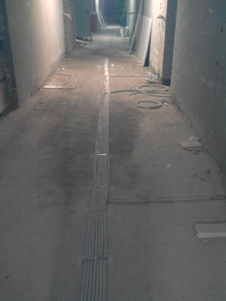

@insed To sme dávali 2,5mm2 /pozri foto/ dĺžka chodby 40-50m aj viac, inak bežne ako si písal 1,5mm2...Mal som prípad že som pripájal v De zásuvku v ubytovni pre seniorov kde niekto dal "omylom" vodič 3x4mm2..Šťastie že boli zásuvky na skrutky, ale to "boho...nie" 😢 nemalo konca kraja, dať to do krabice a zásuvku uchytiť... 🤔 No ale aj to sa stáva..Máš aj v tom pravdu že sú ľudia, ktorí "napoja" ohrievače na zásuvku na zrkadlovej skrinke a potom sa divia že "fajčí"..hoci je tam napísané max. 100W, ale prečo nie, keď vydrží 100W "vydrží" iste viac... 😠

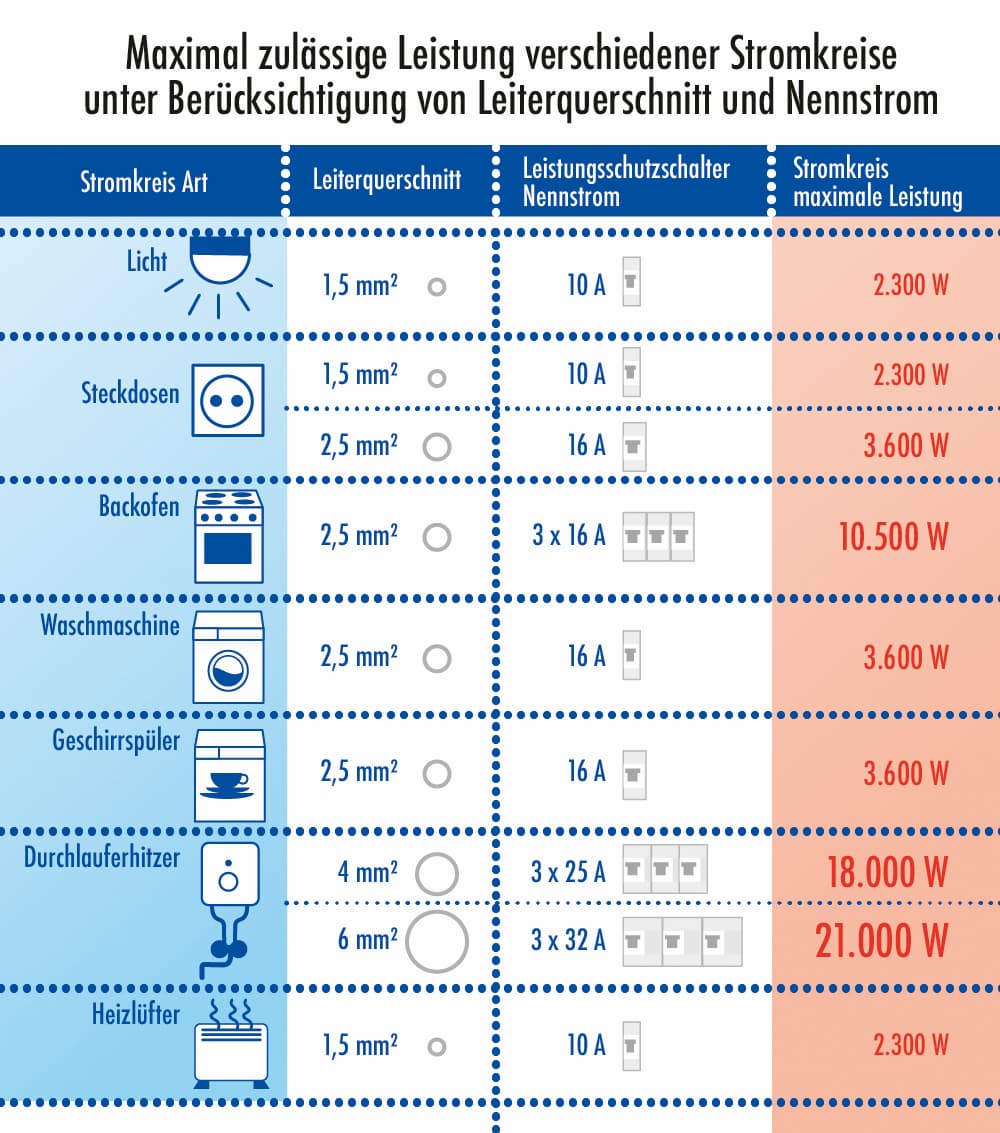

@insed však a čo ja píšem? 🙂 Aj s odkazom na normy... 13A ten kábel v pohode dá. Ale chlapík tu píše že dávajú v Nemecku 16A ističe pri 1,5mm2 kábel a ešte to obhajuje.
