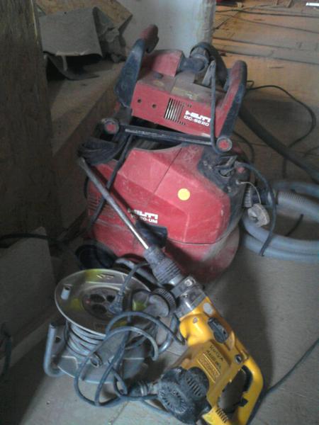

@ondro81 Moja súprava na stavbe :-D @jancosv S týmto zvládneš akúkoľvek stavbu,chýba Hilti "zubárska" a tak som miesto nej vyfasoval De Wald.. ;-)

@technik007 De Wald ? To je nejaka cinska kopia Dewalt ? :)
@majkoj to je vyssia rada.ako napriklad Mike alebo Adidos 🙂

@ondro81 ..@majkoj ...a ešte vyššia ako Abibas :-D :-D
