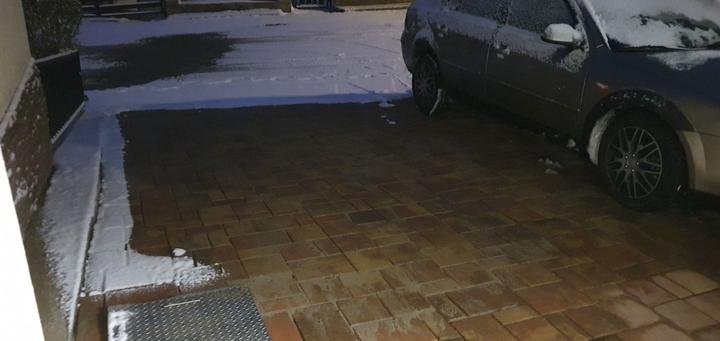

Ja som si urobil ohrev dlažby pred domom a som nadmieru spokojný. Ale nerobil som to podľa odporúčaní v návode. Dal som káble do štrku a do netkanej textílie. Ohrev dlažby 35m² -9kw - cena materiálu 1600€ Spotreba elektriny - cca 2500kw-350€/zima Teším sa že to funguje ako má.

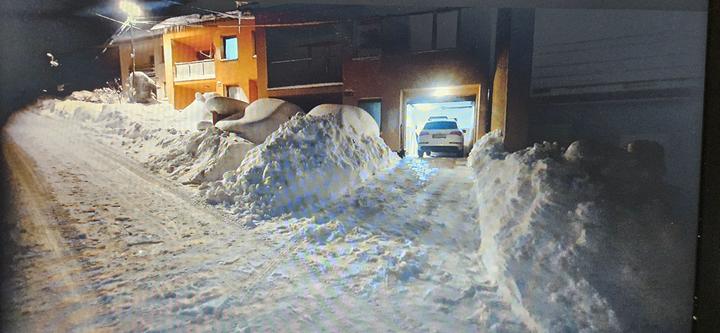

@rkorba Keď bývaš v kopci v radovej zástavbe a nieje kde odpratávať sneh (deti už majú autá) tak to už nieje iba o komforte.😁 Každý rok oškreté auta tiež stoja nemalo penazí...Prístrešok by stál okolo 7000. Malá ukážka z Oravy pred 2 rokmi😁

@jojikoo tejto zimy napadlo u mňa viac bolo i 75 cm,ešte i teraz niekde vidieť,autá chodia priebežne a udlávia, potom je krásna šmýkačka, aj ked auto zabrzdíš vlastnou váhou sa šmýka ako na saniach, zatiaľ sa tu neoškrelo žiadne , domáci vedia kde zastaviť a pustiťz protismeru hlavne zo spodu, to ked zastaví má problém sa pohnúť, staršie autá prešmykujú -neubrzdia nezaťažené koleso

Môj príspevok bol pre tých, ktorý rozmýšľajú o vyhrievaní chodníka (z nejakého možno aj vážneho dôvodu) a o použitej technológií - pokládka káblov pod dlažbu 6cm pojazdné autom a v brehu. A o tom koľko to stojí a aká je spotreba za zimnú sezónu. Lebo keď som sa ja rozhodoval či a ako to mám robiť tak som sa nikde nedočítal tieto informácie. Ak tu niekto vyjadruje názor že je to zbytočná vec a plytvanie energiou (2 000kw/ za sezónu) tak nech hejtuje aj debaty o tom že niekto kúri 24kw elektrickým kotlom alebo elektrickou podlahovkou v dome a spotrebuje 25 000 kw/ zimu elektriny. Moja spotreba celého domu (z roku 1989) je 9 500kw/ ročne (plyn nemám) 4 členná rodina. A výroba FVE je 10 500/ ročne.
