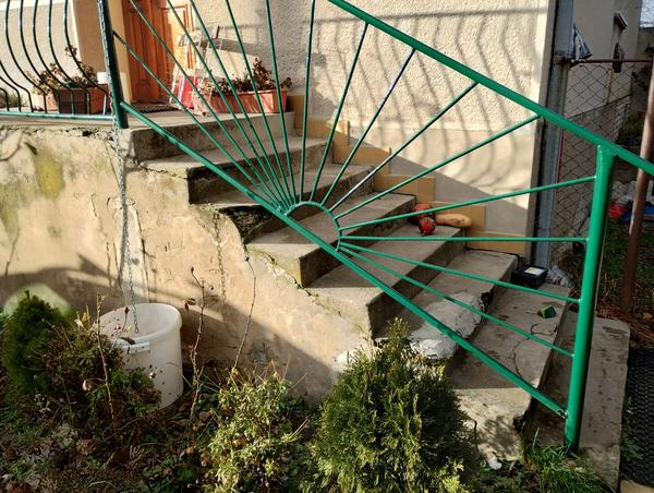

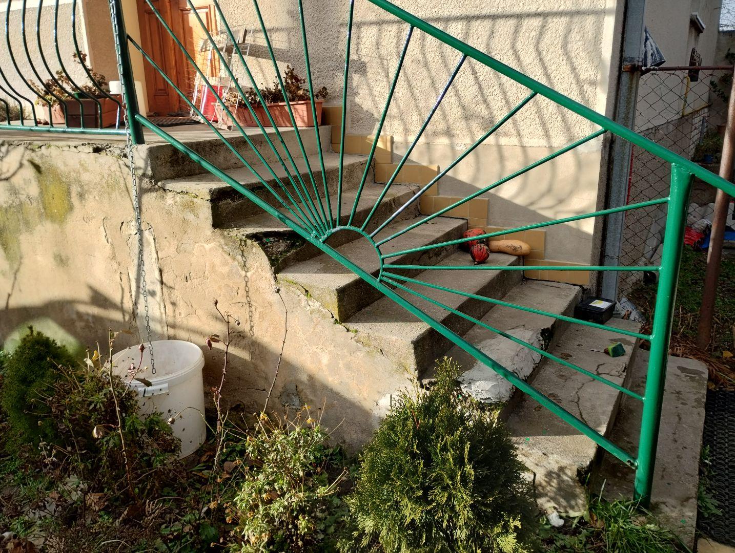

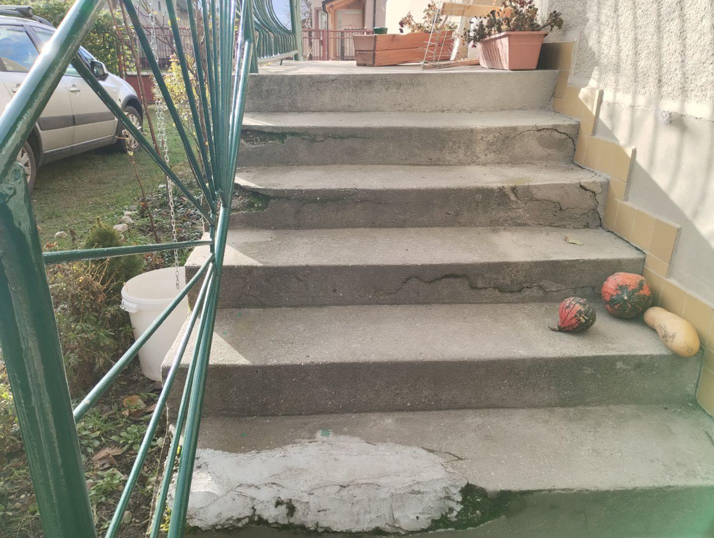

Ahojte, budem vďačná za akúkoľvek skúsenosť alebo radu. Máme starý dom zo 60-tych rokov, do domu nám vedú takéto schody. Nielenže betón na povrchu je popukaný, niektoré schody sú do polky zrútené. Moja otázka znie: ako opraviť schod? Po oprave schodov chcem dať navrch dlažbu.
Penetrácia,sieťka lepidlo a obklad.Cele sa to spojí a nič sa už nebude rozpadat.Tiez tak budeme robiť v altánku,mame tam len beton aj schody 2 betónové,tam všade pôjdu protišmykové dlažby,keď príde na to čas.

@p15 podla fotiek vam tam chybaju aj casti schodov,to sietkou a lepidlom spravit nebude jednoduche..

Keď som dávno, v mladých časoch a s ex opravoval dom z roku 1970, navrtal som do odlomeneho schodu 2kusky nerezovej tyče (zavitovu), malé debnenie a vylial betón. Celé schody do lepidla so sieťkou, ako radia vyššie. Na to šla dlažba, zboku omietka. Do lepidla pridajte ešte cement a bude držať jak čert. ...... minimálne do konca vášho života. Ináč tento dom má už tiež pekných 50-60 rokov 🤔

@p15 Sú sanačné, opravné betóny, priamo na také opravy, výspravky určené. Dôležitá je aj príprava podkladu, kde sa musí dôkladne očistiť a zbaviť nepevných štruktúr. Potom problém nebude.

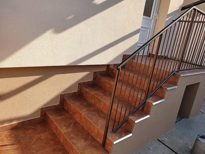

@p15 mal som horšie, teda ked som osekával pôvodný obkad schodov, tak sa mi schody rozpadávali pod búracím kladivom. Možno ma ľudia ukameňujú, ale po osekaní voľných častí som na správku použil baumit duo kontakt. Je to lepidlo na fasádnu izoláciu, ale z vlastnej skúsenosti viem, že veľmi dobre drží na podklade a po vyschnutí je veľmi tvrdý. Obyčajný kleber je slabý odvar. Schody som zarovnal tak, že niekde je nahodené aj 8 cm lepidla. Nalepil dlažbu.. Je to 8 rokov, žiadna obkladačka neodskočila, Bez sieťky. Viem, že existujú rôzne opravné zmesy, spravbeton, unibeton.... Duo kontakt je lepidlo a drží skvele, rovnako dobre drží aj na obkladačkách. Škoda, že sa mi nepodarilo nájsť fotku pôvodných schodov.. Ale všetky tie voľné odlúpnuté časti by som osekal, očisitl, napenetroval. Nakoniec gresová dlažba a dobrá škárovačka uzavrie povrch schodov. Silne odporúčam gresovú mrazuvzdornú dlažbu. Po revitalizácii vyzerajú takto
Ďakujem za komentáre aj rady, problém je práve to, že chýbajú časti schodov. Skúsenosti mám len s kladením dlažby, budem si musieť naštudovať, ako dať na hrany roxory. Urobil si krásne schody Zicher, tak presne si to predstavujem ja. Pôjdem asi podľa tvojho scenára, aj keď neviem ako lepidlom vymodelujem tú hranu schodu, to L - ko, veď lepidlo sa mi bude skydávať dole. Už som to skúšala s betónom. Murár by sa na mne dobre nasmial.
