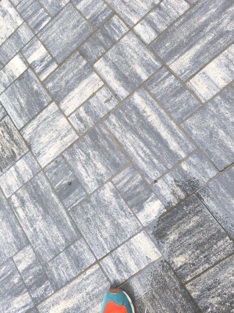

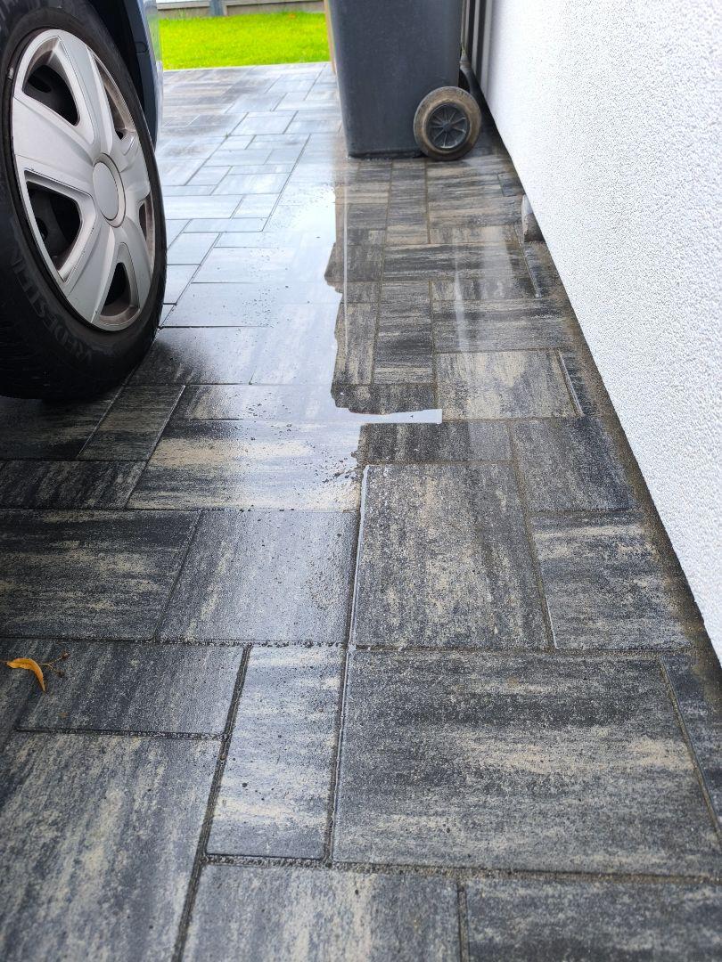

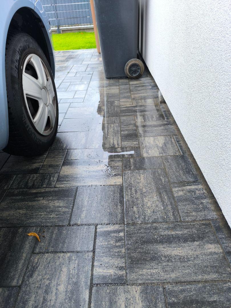

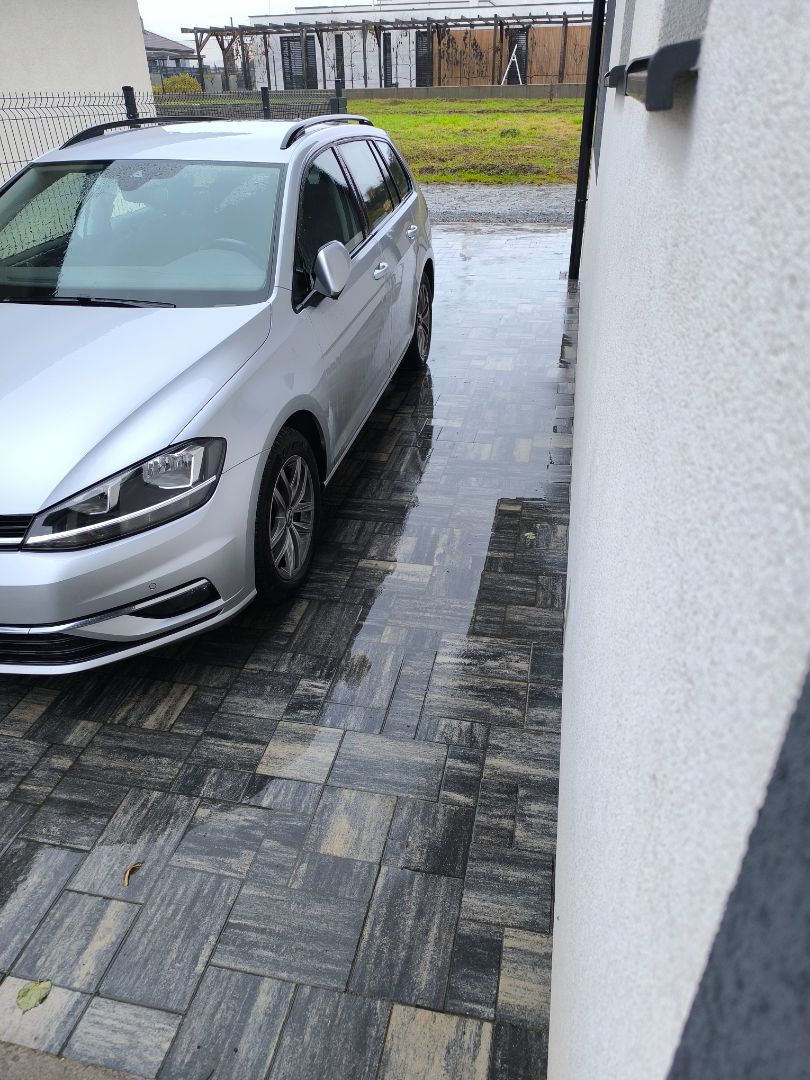

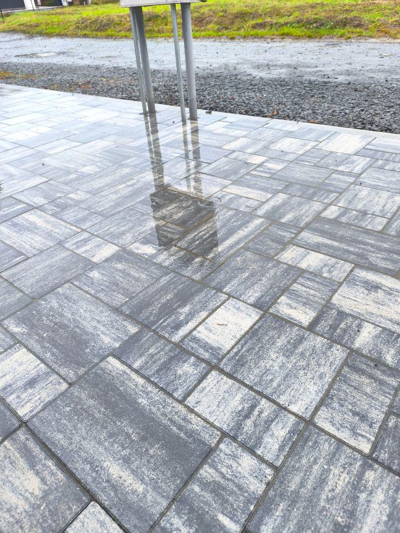

Dobrý deň, sú takéto nerovnosti, kde sa vytvárajú menšie mláky na zamkovej dlažbe v rámci prípustnej miery? Dlažba bola pokladaná v lete 2024 a zvažujem či osloviť realizátora alebo je to OK. Po daždi sa tvoria takéto mláky, váčšinou zmiznú do hodiny, až na jednom mieste kde sa drží voda dlhšie. Dlažba nemá až taký spád ako by mala mať pretože sme sa potrebovali napojiť na cestu a väčšinsklon nám nedovoľovala. Ďakujem.

@mires1907 Po roku to je v pohode. Časom môže podklad ešte viac klesnúť a vytvoria sa väčšie nerovnosti. Nie vždy sa podarí dokonale zhutniť podklad. A ak je pod podkladom ešte zemina, tak tá môže rozlične sadať. Akurát ste použili veľmi jemné plnivo do škár, lebo pomaly odteká voda z povrchu. Cez škáry by mala rýchlejšie vsiaknuť. Ale tiež ti nie je veľká závada, len sa ti dlhšie držia tie mláky.

@mires1907 škoda, že tá teraska nie je vyspádovaná, aby odvádzala vodu od domu.. Žiadna voda by tam nestála. Niekedy snaha o rovinu viac uškodí, ako pomôže. To drobné sadnutie je podľa mňa OK, časom každá dlažba trošku sadne. A to auto to časom ešte viac zhorší, tam vám sadnú koľaje...
