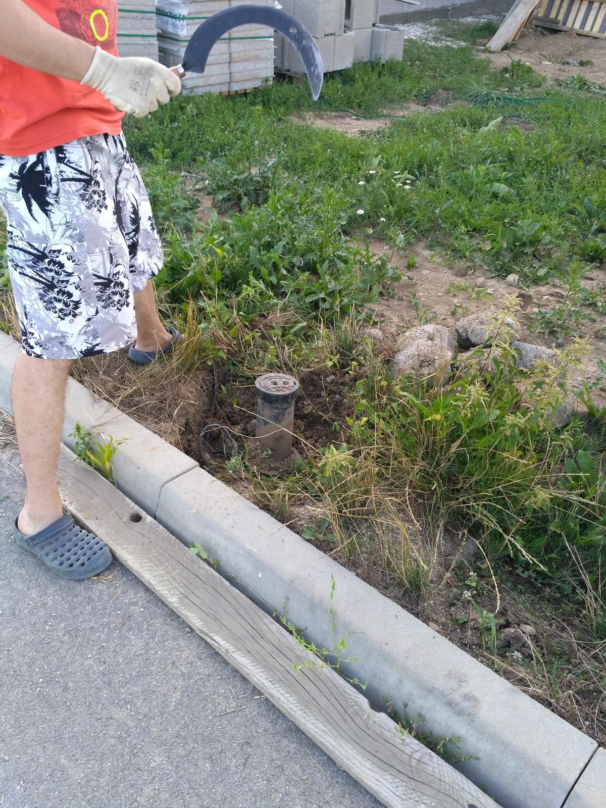

Naco sluzi tato "rurka"?
Prosim Vas, vie mi niekto povedat, co je to na tej fotke? Nachadza sa to na hrane pozemku a zeleneho pasma, na mieste kde by sme chceli robit vjazd do dvora. Ďakujem

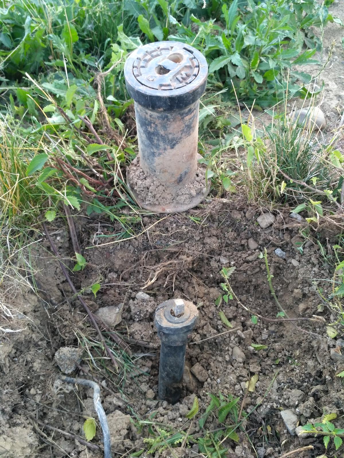

uzaver pre vodovod, VV na tom liatinovom delki hovori, ze vychodoslvenske vodarne,
@zita19 skor by som povedal, ze je to w ako water, no ruku do ohna za to nedam...teraz som toto riesil a na zapadnom slovensku som kupil presne tento isty poklop :)
@alofokm ako ti uz zita napisala, je to uzaver vody, spravte si vjazd a toto zabetonujte priamo do toho vjazdu..
@marek_norway u nas je take pred barakom, a patri to VVaK Kosice, preto som hadala, ze to bude vychodoslovenske vodarne, ten nas uzaver pamata este Husaka :-D Priznam sa nestudovala som ako to maju oznacene ostatne vodarne na Slovensku
@zita19 napr takto :-D
@alofokm To si sa nemohla opítať manžela?
@ruren opYtat...
@ruren vyzera to tak, ze manzel je tam ten panko na foto s kosacikom a teda tiez asi nevie. Alebo je to pani s chlpatymi nohami?
W ako Wavin (výrobca)
Je to hlavný uzáver vody k vašej prípojke. Slúži nato, aby v prípade, že nebudete chcieť platiť za vodu, tak vodári prídu a pootočia tým uzáverom. Ale taktiež aj v prípade, ak u vás nastane nejaká porucha a bolo by nutné odstaviť vodu v celom dome. :)
@praktikman nerobia len z plastu?
Uzaver na vodu, ja by som vjazd posunul trosku dalej, pripadne urobte to tak aby ste sa vzdy k nemu vedeli dostat keby nieco.
obavam sa, ze toto musi ostet "verejne pristupne", takze za plot to dat nemozete, ale mozte to "zakomponovat" do tej prijazdovej cesty. Ak nebudu sediet vysky, da sa to zmenit, vodarne to sice nie moc ochotne a rurcite nie ychlo spravia, ale spravia (len na vase naklady, s tym reba ratat)
@jumt ja mám síce od nich z plastu, ale videl som i liatinové...
Ďakujem za odpovede. Manžel si nebol istý, preto sa pýtam tu (chvalabohu ja také chlpaté nohy nemám :-D ), však tu je plno múdrych ľudí, čo vedia. Ešte by som sa chcela spýtať, trochu nám to teda bude vytŕčať a zavadzať v ceste, zišlo by sa to znížiť/zrezať o pár cm. To potom musím riešiť asi s vodárňou?
@alofokm Nič nemusíš riešiť s vodármi. Samotný uzáver je teleskopický, výšku si nastavíš, akú potrebuješ.
