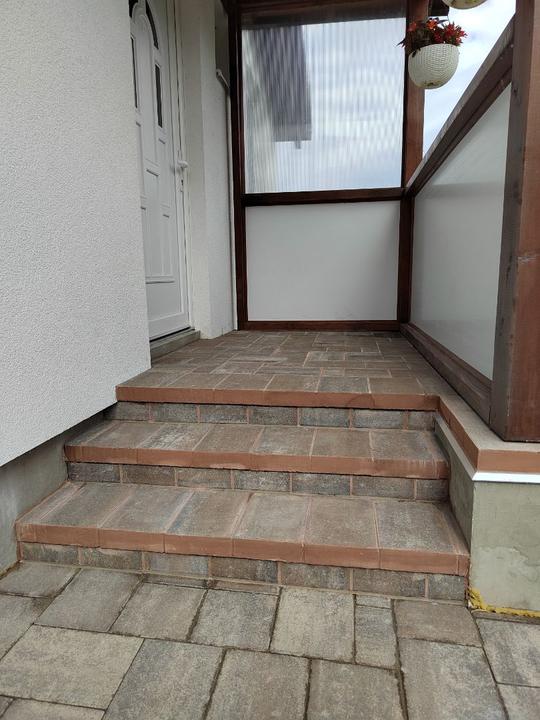

@kexo64 Ja som to skúsil. Lepil som to flexi lepidlom. Je to zastrešené, ale pri daždi tam voda nastrieka. Prežilo to zatiaľ iba jednu zimu, dúfam že to tak aj zostane.

@chapar nevyzerá to zle.. ale na čo takto riskovať prípadnú prerábku? S dizajnom zámkovej dlažby existuje aj lacná dlažba. Jediné relevantné, čo ma napadá, že ti zámková zostala navyše a nevedel si čo s ňou (kúriť tým nebudeš ,)
