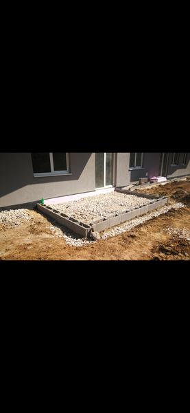

Ahojte. Vedeli by ste prosim poradit, akym sposobom vyriesit polozenie dlazby na takto odizolovanu terasu styrodurom? Styrodur je aj medzi chodnikom a terasou, aj medzi terasou a balkonovymi dverami. Styrodur je proste vsade... 😔 Vdaka.
@dodo_pn normalne lepit cez styrodur, a ten styrodur co je po okrajoch dat doprec, naco ho tam nechavas?
@gashtaan Neviem vobec aku funkciu tam ten styrodur plni a naco ho tam davali. Dal som si spravit terasu s chodnikom a brankou. Ok, ked vytrhat, tak ho dam prec. Dik.
@dodo_pn styrodur plnil funkciu salungu, teraz uz je tam nanic
@dodo_pn asi to bol šalung...ak sú tam nejaké dilatácie tak by som sa snažil ich spraviť v rovnakom mieste aj na dlažbe v prvom rade by som terasu pred lepením .... a)vyspádoval b) pred lepením dlažby natrel izoláciou proti vode (niečo ako - Hasoft - dvojzložková lepenka vo vedre ) alebo použil ako lepidlo na dlažbu niečo ako SIKA BOND T8
@eagleowl Ak pomoze toto foto...a dakujem za rady 😉
