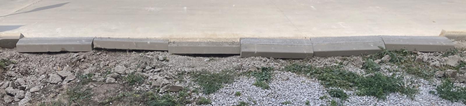

Ahojte, pred domom mi vsade dali klasicke cestne obrubniky na stojaka. No samozrejme riesim parkovisko a potrebujem ich dat nalezato aby som mal normlany pristup. Mam to riesit s buracim kladivom a nasledne znova osadit? Dokazem to vobec s kladivom vyburat? Je toho celkom dost. Sirka je ale 7 metrov. Dakujem.
Toto je normalny cestny obrubnik, ten sa nalezato nedava - dava sa tak, ako ti ho dali. Ty potrebujes najazdovy obrubnik. Ja by som to riesil bez burania - odkopal na sirku najazdoveho pred tymto obrubnikom a dal ho pred to. Pripadne zrezal flexkou z tohto velkeho a dal to na to. Ak to boli dobri majstri a polozili to do dobreho betonu tak to budes so zbijackou odbijat 2 dni.

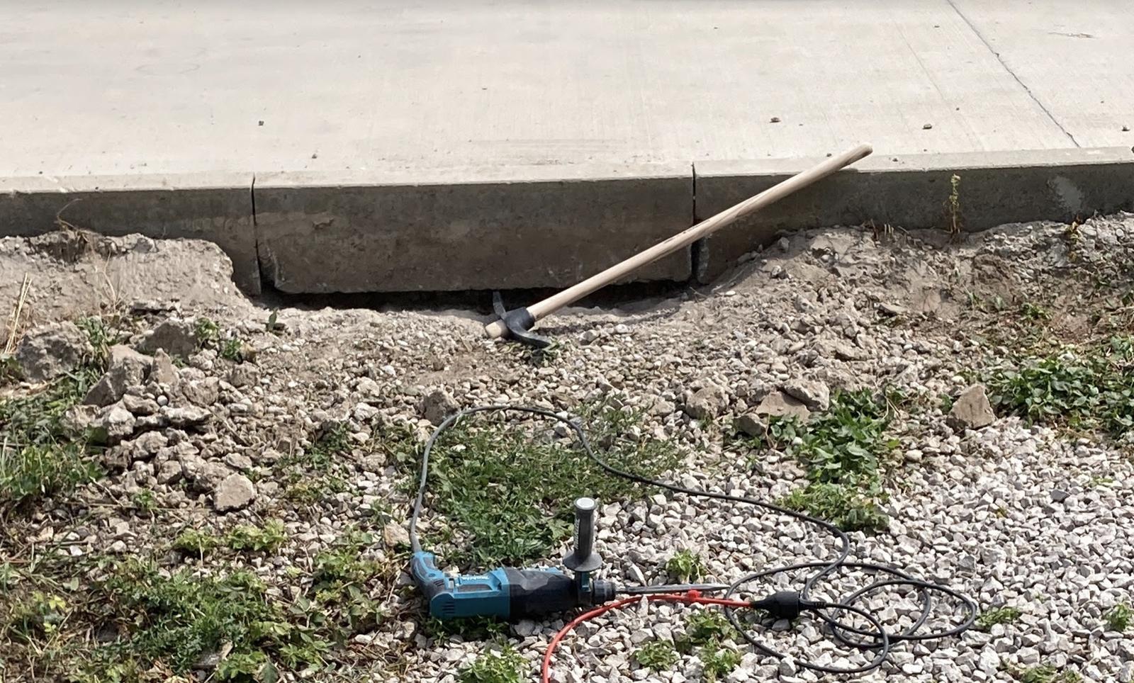

@radottrado najskôr odkop z jednej strany či je v betóne a akom. Ja som mal v takom že krompáčom som išiel rozbiť a potom som ich otáčal. Na druhej strane pozemku mi ich vytlačil bágrom lebo som tam kopal prípojky. U kamaráta boli dokonca bez betónu. Tiež som ich potom dával na ležato je to jednoduché a dobré riešenie. Ja som robil 7+5m
@jumt Dik, to som potreboval niekoho kto to takto riesil. Skusim zajtra ten krompac a uvidim ci to povoli. Ja som sa hlavne bal, aby som tam nemusel volat kvoli tomu bager a platit to.
@cotibebemore to len ja mam takych obrubnikarov co robia beton z cementu 42,5R ze ked chcem tade prepchat zavlahu ze musim 2 dni beton rozbijat makitou? 😄 nefer!
Nie a nie pustit 🙂 viac ako hodinu som sa kaslal s tym jednym obrunikom a nic. Som sa ho snazil aj klepnut krompacom z opacnej strany, ci povoli..ale nic. Aj som rozmyslal ze nanho najdem autom..ale to som uz radsej riskovat nechcel. Vazne to nejde lahko 🙂
Ok, riesenie bolo tazke kladivo s kt som to po obiti betonu nasledne vyklepol. Islo to ako po masle 🙂
