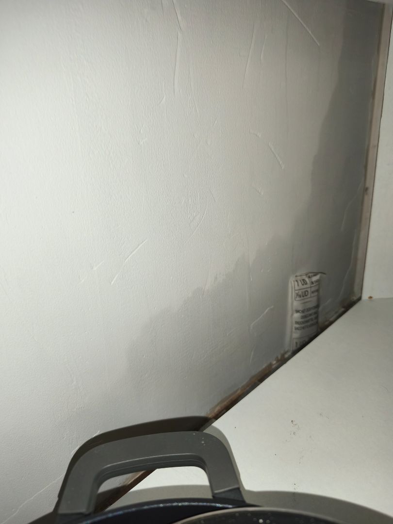

Ahojte potrebujeme radu. Bývame v bytovke - tehlovej. Byt sa nachádza na prvom vyvýšenom poschodí nad nami je ešte jeden byt a pod nami garzónka. Kuchyňa je spojená s obývačkou a problém je za kuchyňou. Ta je na obvodovej severnej stene. Pred dvomi mesiacmi sme riešili že za ňou bola pleseň. Steny sme ošetrili oskrabali dali protiplesnovy penetrak a termo protiplesnovu farbu. Ale problém je tu znovu.. v rohu kuchyne na stene je obrovský mokrý fľak... 3 roky tam nič také nebolo. Odpady umývačka a drez je na úplne opacnej strane takže netečie nič... Nevedie tade ani žiadne potrubie.. flak ide od podlahy. Prosím o cenné rady ako to riešiť.. som už zúfalá. Ta stena je aj dosť studená a ide z nej chlad. Kuchynské skrinky nemajú zadné sololity aby to dýchalo. Našla som riešenie že dať tam kalcium silikatove dosky ale naozaj neviem či to bude riešenie. Za každú radu budem vďačná. Ps -bytovka neni zateplená. Pred tromi týždňami dokončili novú strechu a počas toho ako bola dole veľmi silno pršalo.. neviem či to môže mať súvis A ešte dodám vetram pravidelne vlhkosť v byte 50-55% aj ked dam odvlhcovac k tej skrinke otvorenej vlhkosť je 55%
Zateplit je najlepsie...ak sa neda, skusl by som sanacnu omietku alebo vapennu
"a počas toho ako bola dole veľmi silno pršalo" - zatieklo a než vyschne bude tak :( Zateplenie bytovky by to vyriešilo navždy. Ak tam neide spraviť mierny prefuk tak len vydržať :(
