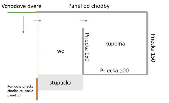

Dobry den, skusal som hladat ale nenasiel som ze by niekto riesil tento problem, mozno som hladal pod zlym nazvom, neviem nakolko nemam skusenost. Viete mi povedat ako ste riesili domurovanie/doplnenie tejto steny po odstraneni umakartoveho jadra ? Je tam podporny panel , kratky ( oranzova cast hruba ) No a ja potrebujem tento panel niecim nadpojit. Pre jadro bola zvolena 100ka a 150 tka ( ta 150 tka koli vedeniu odpadu, vody ) toto je ok, ale tam kde je tento priestor - ciarkovany , tak tam koli pozicii vstupnych dveri nemestim 150 tku ktora by stala stranovo sama o sebe pevne ... jedine ju dat tak ze bude vsadena dnu a znizi priestor na cca 650 co uz je aj v celku malo ... 100 vka bez previazania ( do L a pri vacsej dlzke je v celku labilna ) neviem si tam predstavit 75 tku ( 50 tku vobec neratam to je ako obmurovka ...) Ako ste riesili tento problem ? dali ste proste 150 tku s tym ze sa zuzil priestor WC aby to samo stalo a zakotvili ste do panelu vpredu ? alebo riesit tuto stenu suchym sposobom nejakou vystuzou s izolaciou a sadrokartoom ? prikladam obrazok , problematicka je ta ciarkovana stena dakujem

@ghost0007 priznám sa, že sa v tvojom rozsiahlom dotaze nevyznám. Mal som iné dispozičné rozmiestnenie jadra: z 3 strán sú panely. Predná stena bola pôvodne umakartová, momentálne je vymurovaná z 75 Porfix (2x dvere, nie je to labilné). A kolmo na túto stenu je vymurovaná priečka tuším 100vka (rozdeluje WC a kúpelňu). Steny sú poctivo kotvené do panelu. 50-tka priečka je rozhodne málo. A 65 cm široké WC tiež..

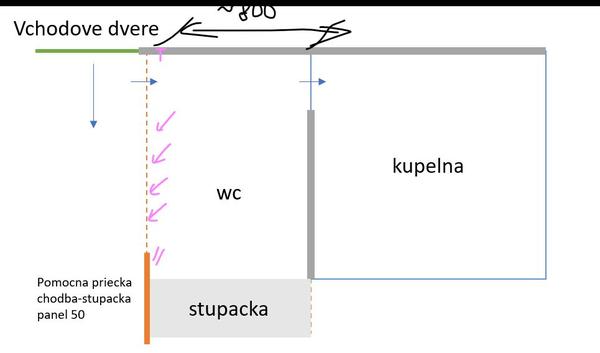

Ok , ospravedlnujem sa , skusim zjednodusit , asi som to napisal moc komplikovane ... Potreboval by som poradit ako vyriesit nadpojenie panela ( oranzova hruba ciara ) od steny chodby . Nenosny panel (oranzovy) ma hrubku 50mm, Potreboval by som vymysliet jeho pokracovanie ... poupravil som tiez nakres aby viac zodpovedal realite Edit: A ano prave to je problem ze vsetko pod 100mm sa mi zda moc uzke/labilne , bojim sa nech to nepraskne nebodaj nespadne , kotvenie tu vychadza do toho panela od chodby , do stropu , ale neviem ako nadpojit ten kratky panel ( oranzovy ) tam neviem ci to je mozne kotvit aj priamo z kazdej murivovou spojkou a ci je 75 tka dostacujuca (uz 100 vka sa mi zda slaba) ale neviem ako inak to spravit , suchou cestou ? , kotvenie kolme mi vychadza iba jedno , to druhe kotvenie , pokracovanie oranzoveho panela by muselo byt pozdlzne ak sa to vobec tak moze ... do priecky logicky nic nejde , ziadne odpady voda nic, potrebujem to len oddelit od chodby ja som pouzil zatial tam kde to je hotovo Ytong

@ghost0007 ak dáš 75, WC bude mať OK šírku? lebo to podľa mňa stačí. Predpokladám, že čiarkovaná stena (a teda kúpelňa a WC) nemá napr. 6 metrov, ale +- 2, či?

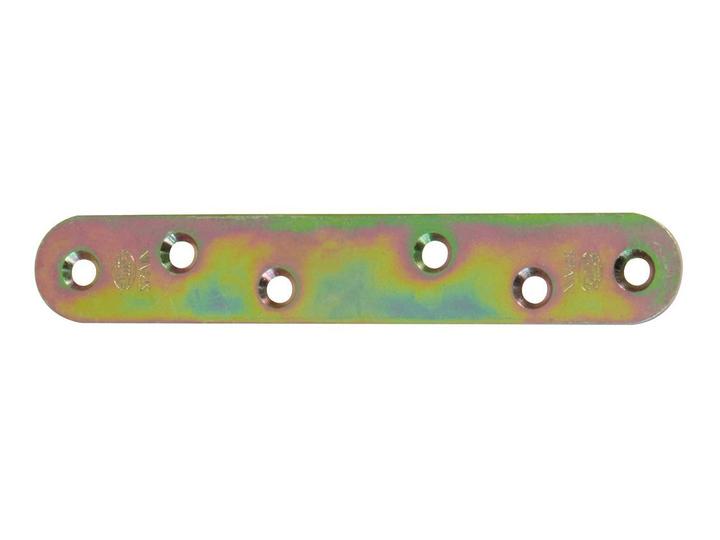

Vymurovanú priečku ukotvi pomocou roxorov do (tipujem) nosnej streny pri vchodových dverách. A keďže do tej oranžovej pomocnej priečky hrubšie diery nenavŕtaš, použil by som takéto pevnejšie pliešky, ktoré ohneš do L a jednu stranu upevníš do "oranžovej" priečky a druhú do každého x-tého radu novej priečky. Takto som to upevňoval ja, pliešky samozrejme dlhšie a nie pár cm.
Ano hovoris spravne, dakujem pekne , z pohladu ako sa pozeras na obrazok je panel hore , tam som chcel dat normalne murivovu spojku Ytong klasika .... A ano do tej oranzovej steny som rozmyslal dat bud cosi take ako si dal obrazok alebo tiez tu nerezovu murivovu spojku len ju neohybat , a viac kotvit ... A hej , ta vzdialenost tam je 1.5 metra , pozeram priestor pre stupacku je 840mm cize tam by sa mohla schovat ta 75 tka pripadne s prizmurenymi ocami 100 vka ... a pokial by som ju zalomil aspon v spdnej casti spevnilo by to priecku a vznikol by aj uchyt pre geberit ... ten sa kotvi do stran a do zeme teda aspon ten typ co som ja uvazoval ...

@ghost0007 aha, plánuješ Duofix. Ja som zadnú stenu oddelujúcu stúpačku a WC vymuroval na hulváta zo 75 a poistil som ju 2 pásovinami upevnenými na jednej strane do panelu a na druhej do Porfix steny medzi WC a kúpelňou. 100vku máš IMO zbytočnú. Jadrá sa robili v panelákoch malinké - pochybujem, že ty to máš inak. Takže minimálne ja som šetril každý cm (na WC som musel zrezávať z obložkovej zárubne pár cm, aby bola kúpelňa väčšia :). Ten Duofix by mal držať aj na 75-te, bo je upevnený po stranách a teda ho v ťahu drží celá 1,5m stena (či koľko bude mať) z Ytongu a nie len 7,5 cm. Ak to ešte presieťkuješ armovacou sieťkou (aspoň z jednej strany), stena bude pevnejšia.

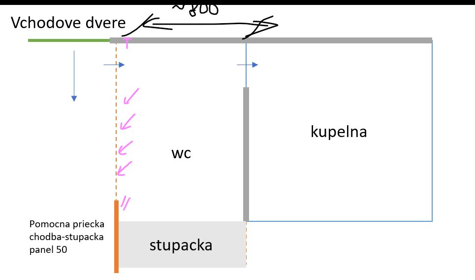

No jasne, a inak , prisiel som na dalsi problem ... vlastne to bol primarny problem preco som otvoril vlakno , fixacia do chodboveho panelu nieje mozna ... uz je asi vela hodin zabudam podstatne veci ... tam kdeby sa to malo fixovat akurat vychadzaju dvere na vstup do WC ... tak to povodne bolo z umakartu ... ze za vchodovymi dverami boli hned tasnutne 60 tky umakartove dvere ... cize dostanem z toho nieco taketo aj keby som to velmi chcel zalomit pri stupacke .. vyjde to nejakych 100-150 mm alebo kolko to "zavetrenie" proste podpora ... preto som rozmyslal uz aj nad suchou vystavbou - montaz ... pridavam detail

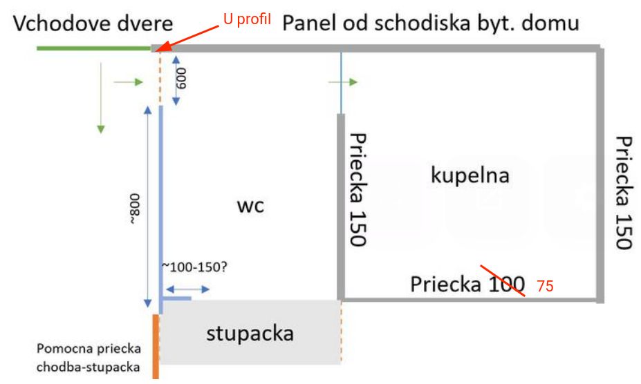

@ghost0007 jasné. Dvere majú výšku 200 (210, ak sú Polské), takže do panelu môžeš uchytiť aspoň 3 vrchné rady - čo nie je málo. Btw. budeš potrebovať U profil kvôli zárubni, bo murovať a kotviť 10 cm YTONG je dosť nepraktické (neviem, aké dvere plánuješ). 60tku si dobre rozmysli, aby si neľutoval. Mám 70tky WC aj kúpelňa. 150 daj len tam, kde máš umyvadlo. K čomu slúži ten pahýl zo 100-150?
Hej rozumiem , jasne to bude presietkovane , teda pokial to bude murovane .... z tej ... ach 75 tky asi teda .... Dalsia vec preco som zalozil toho vlakno je, ze ked som sa pozrel na ... rigips stranku a ich system ( nie som murar / stavar , ale strojar takze sa nerozumiem az tak do veci takze som si siel najskor studovat ako vzdy ) , tak ked som si otvoril ich dizajner , tak mi z toho vysla tiez len 100 vka dvojplastova, 80 tka jednoplastova ... ta pevnost by tam mohla byt jedine vacsia ked to vies zasprajcnut tymi profilmy lepsie o stenu a urobis akoby ram a ten sadrac to spevni ... ale bol som zvedavy aj ci, a ako to riesili ini , ak mali takyto problem , sranda je ze typ jadra ktore tam bolo som prakticky nenasiel , bolo prechodne, ale podla obrazkov co som nasiel to typ F nebol lebo bolo akoby celo oplastovane - kde na type F je z tej strany panel , v mojom pripade tam panel nebol , bolo akoby cele oplastovane a panel bol len z jednej strany ( neratajuc ten pomocny nenosny ) v podstate to bola taka osmicka (8) alebo B , s tym ze bolo komplet prechodne dik za radu s dverami , dvere som uz neriesil to uz mi bolo jedno , tie si vyrobim cele aj so zarubnou ak sa to tak da nazvat , na to si trufam robil som nejake stolarske veci len tak pre seba viackrat... hlavne som nechcel odsrat taketo zakladne veci ... jako ano tato priecka sa vzdy da zburat ked nebude dobra , ale zbytocne strateny cas a financie ked sa to da spravit aj na prvy krat dobre ... edit: ten pahyl som tam dal ako stablizaciu z jednej strany lebo by nicomu nevadil, a zaroven aby bolo kde ukotvit geberit ... edit2: priecku 100 vku co si skrtol ponecham, to uz je viac menej aj hotovo takze nemam na vyber :D .... z 75 tky som sa to bal robit a som rad ze som pouzil 100 vku edit3 : U profil : jasne na to myslim ... tam clovece budem rad ak vyjde tych 10 rozumne to tam bolo len tak prisoplene mozno 7.5 cm ten umakart , mozem sa mylit ale hej bude to taky maly rozmer , aj z tohoto dovodu mi chodilo po rozume tuto cast spravit suchou formou - myslim celu stranu/priecku

@ghost0007 nerozumiem. Spomínaš Rigips - tú čiarkovanú stenu chceš zo sadrokartónu alebo ju chceš vymurovať (Ytong ap). SDK sa dáva medzi stúpačku a WC a stačí len jedna strana, pochopiteľne. Geberit Duofix ukotvíš do bočnej steny (širka sa dá nastavovať). Ten pahýl nepotrebuješ. Čo sa týka toho U profilu - aj keby si ma zabil, nepamätám si ako som to riešil. WC dvere sú na jednej strane pri stene, takže som to musel riešiť. Dvere resp. zárubňa v kuchyni je uchytená o takýto profil - ten tam bol pôvodne.. Preklady mám riešené hrubšou pásovinou.
Čo sa týka toho sadrokartónu medzi WC a stúpačkou - nedávno som to riešil. Po stranách mám zatĺkacími hmoždinkami prichytené UD profily, medzi ktoré som zasunul CD profily. Malo by to byť presne naopak t.j. UD hore a dolu a CD vertikálne, lenže v strede steny chcem mať dvierka - nič lepšie ma nenapadlo. Na CD profily som uchytil zelený SDK.
