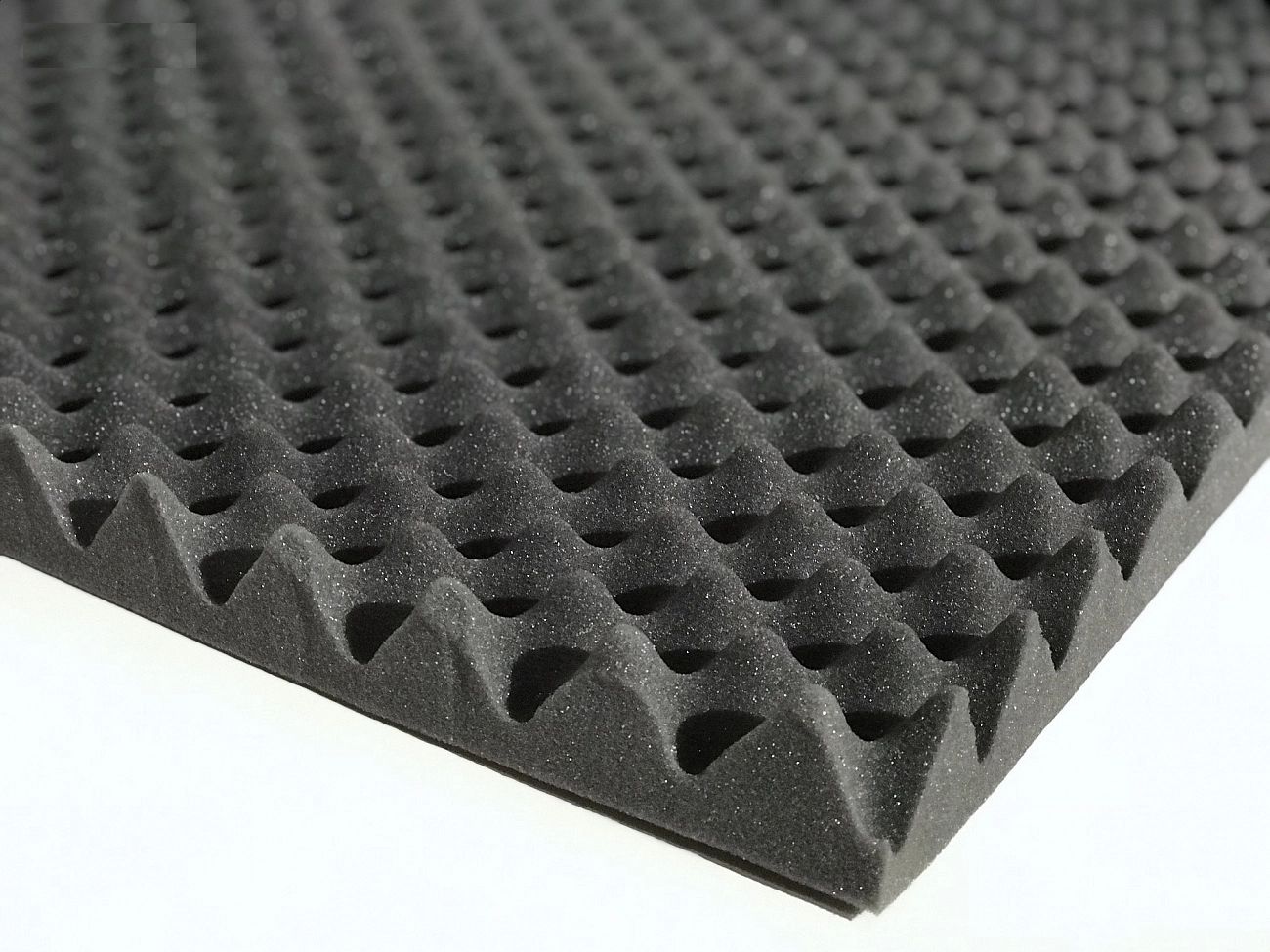

Zdravim ... stahujeme sa do novych pracovnych priestorov, vo vedlajsom priestore je priechodna kancelaria (obsadena inym najomcom), ktora ma dvere do nasho priestoru, ktore budu uzamknute, kedze samostatny pristup maju aj z chodby. Poradte cim odizolovat dvere, aby sme sa so susednou kancelariou co najmenej rusili? Staci takato akusticka izolacia z OBI? Pripadne poradte nieco ine, dakujem.

@martinke01 Najskor skontrolovat, ci maju oddelujuce dvere dobre tesnenie (bez medzier), ak su medzery, treba ich zatesnit. Dalsia vec je, ci maju kancelarie prepojeny podhlad navzajom, ak by boli tesne dvere, zvuk moze ist ako sadrokartonovou stenou (podla toho, ci je vnutri nejaka izolacia), ale aj podhladom. Na dvere sa da nalepit aj taka pena, ako je na obrazku, ale su aj ucinnejsie materialy, zalezi od toho, kolko chcete investovat a co sa od toho ocakava (aky hluk chcete tlmit). Ale velmi to nemusi pomoct, pokial budu prepojene napriklad tie podhlady nad kancelariami, pripadne budu len jednoduche priecky zo sadrokartonu medzi kancelariami. Treba utesnit vsetko, co priamo prepaja dane kancelarie. Ale kazdy objekt je iny a nemusi to byt az tak zle. Zacal by som kontrolou tych dveri - tesnenia a prahu.
Su tam kazetove podhlady, myslim ze urcite nebudu prepojene, ale pozriem sa na to, dik za tip. Ide mi len o zakladne odhlucnenie, aby sme sa navzajom nepoculi, ked telefonujeme a pod. Uvedomujem si, ze nejake zvuky bude pocut, ale su tam dost hrube steny a tie dvere su slabe miesto, tak sme to chceli trosku zoptimalizovat :) investicia sa neplanuje velka, max do 100 Eur cca.

@martinke01 Potom by som overil/doplnil tesnenia na dvere a na dvere prirobil penu Silent Foam 120 v hrubke aspon 3cm, to by mohlo stacit.
