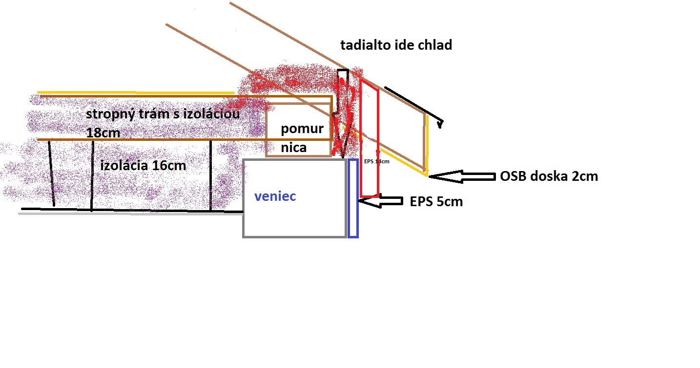

Ahojte, Ja mám trocha problém s detailopm izolácie okolo pomúrnice a teda aj okolo venca z vrchnej strany. Prikladám narýchlo namalovaný obrázok. Neviem ako to spravit. Z vrchu pomúrnice potiahnem knauf. (cerveno namalované je moje riesenie). Prípadne skrátim spodnú OSB dosku a EPS 14cm potiahnem az po vrch krokvy ( po foliu) a knauf dám medzi EPS14cm a pomúrnicu a samozrejme aj nad pomúrnicu. Alebo ako by ste to riesili vy?
Tu je tá druhá varianta

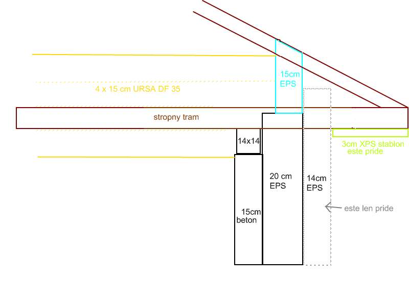

@snoophy ta Tvoja drha varianta je lepsia - estemozno by som medzi pomurnicu a EPS daval dalsi eps a nie vatu. Ja to mam tak ze ihned za pomurnicou mam 20 cm sedeho EPS pridam obrazok.

@snoophy: asi takto:
@mr79 Tepelne mosty to budu mat u teba tazke :-D :-D :-D
@snoophy ja to chcem tvojim druhym sposobom..a pomurnicu nemusis obmurovat z vnutornej strany?mne majstri ze musim.dik
@nordero no ja ju ani nedokažem obmurovať. Mám z každej strany pomurnice cca 2,5cm volného miesta a nevidím žiadny dôvod prečo by sa mala obmurovávať. Ja neviem na čo som mylslel, keď som to nespravil hneď pri izolovaní stropu. Inak neviete niekdo nejakú tab. na rosný bod? Mám vypočítané teploty ( viď prestup tepla) a neviem kde tam bude rosný bod. či mi bude stačiť zateplenie 14cm.
@snoophy vytlac si to zober pravitko a meraj ... Y os je 33 stupov., najdi si kde bude 0 supnov, - od oka tipujem akurat na pomedzi ytongu a EPS, a rosny bod zalezi od teplotz a vlhkosti ale bude cca 7 - 9 stupnov... cize v Ytongu. Osobne by som nedalva biely ale grafitovy ES, lambda 0.031 - 0.032 (zalezi od vyrobcu a teoreticky cc od 15 cm by to uz malo byt OK., ale treba preratat.

@mr79 ahoj, ten EPS15 si lepil penou aj okolo kontaktnej folie (z hora) ?
@sabike nie... je zrezany podla sklonu streny a je tesne pri folii - z vonku pojde stablon (podbitie) na ktorom bude vonkajsia omietka, takze nic z toho nebude vidno.
@mr79 dakujem, ja som to prilepil pur penou o foliu, ale teraz neviem ci som nespravil chybu :-S
