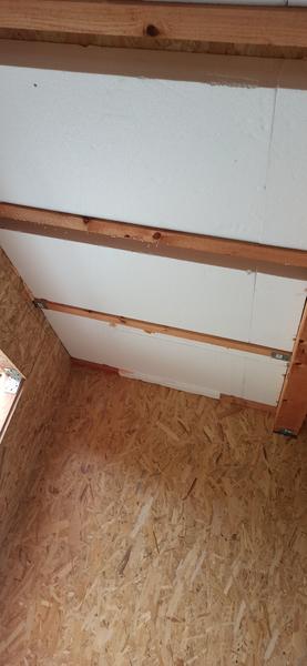

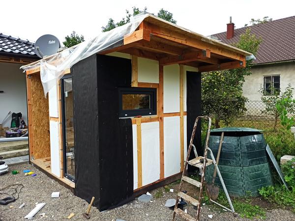

Ja som zateploval 12tkou eps všetko okrem podlahy, dôvod je taký, lebo mi tam presne na 12tku vznikol priestor :) A hej, plánujem si tam dať el. ohrievač keby tam cez zimu budem niečo dlhšie majstrovat. Konštrukcia je masívnejšia nakoľko na streche chcem pestovať mesačne jahody :-D :-D

@kamko7 správ otvor na nejaký štýlový komín, protipožiarne to zaizoluj a daj tam čosi na pevné palivo ..ja som zateploval 12 cm lebo mi ho dosť zostalo, keď som rodičom zateploval povalu, dokúpil som len 3ks...a fasadu spravím z dakeho termodreva, síce drahšie, ale ušetril som zase inde :)
