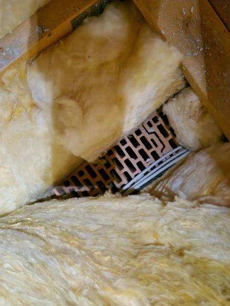

V novostavbe mam zatepleny sadrokart.strop. Povala neni zateplena. Zistil som ze vatu len tak volne polozili na vrch vnutornych murov. Teraz v zime z toho stupa teplo jak z radiatora. Inde na stropoch su 2 vrstvy vaty a folia. Tu je len 1 vrstva a nic..mam dojem ze to neni ok, co s tym?

@xago viac by ma iritovalo nepoužitie parozábrany. Čo sa týka izolácie, tak by som na vašom mieste použil thermokameru (stačí napríklad aj mobilný telefón Cat S60 s Flir kamerou).

@stowasser Chápem to tak, že tam parozábrana je, klasicky prilepená o murivo, avšak problém sú prebiehajúce dutiny v tehle, kde vzniká komínový efekt. A to ešte nevedno ako má založený 1. rad. @xago Tak trocha nevýhoda dutých tehál, murovaných na SIDI a podobne. Mal sa aspoň zamaltovať ten vrch, rovnako ako keď sa pripravuje ostenie pre okná. Či je dosť 1 vrstva (nikde sú není cm hrúbky uvedené), tak k tomu sa ťažko možno vyjadriť. Niekto je spokojný s 16cm, iný dá aj cez 50cm.

@xago JA by som nad priečkami položil ešte jednu vrstvu..
Dakujem za odpovede..cize bolo treba zatiahnut ten vrch murov a prioojit parozabranu od stropov.
