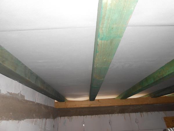

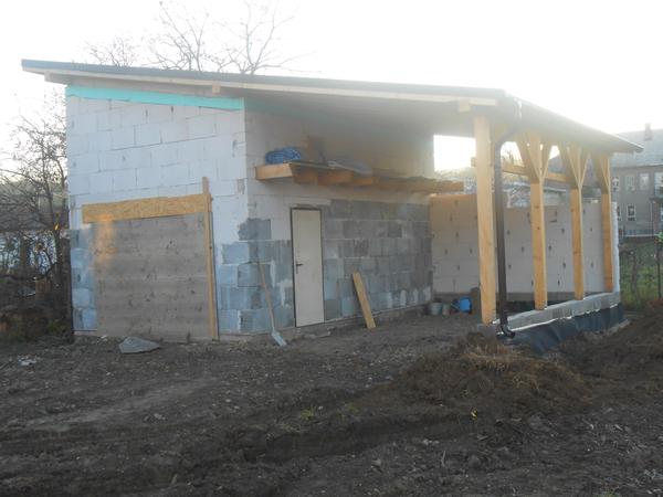

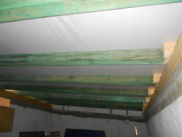

postavil som samostatne stojacu garaz (aj s pristreskom) so sedlovou strechou... -bez zateplenia, nevykurovana, chcem sa spytat ci to ma vyznam zateplovat strop garazu...mam cca 50 m2 mineralnej vlny 10 cm z inej stavby strecha ma cca 30 m2. Mam to napchat medzi krokvy? Krokvy su 12 cm vysoke. Pod plechom je difuzna folia.
Mam zateplit aj krokvy? t.j. urobit konstrukciu na krokvy a az na to nabyt OSB dosky?
Zvysilo sa mi este par stvorakov 3cm polystyrenu, mozem ho dat pod difuznu foliu? potom by sla mineralna vlna,, potom parozabrana, ktora by sa spajala na krokvach a potom na krokvy zo spodu by som nabil bud OSB dosky, alebo, SDK, alebo plavacku
taktiez sa chcem spytat ako mam vyriesit este medzery smerom von - medzi pomurnicou a krytinou, kym bude stablo doriesene to este potrva a nechcem aby sa mi do izolacie dostala nejaka haved, rozmyslal som ze vyrezem do medziet bud z vnutra, alebo z vonku 4cm styrodur
a este otazka.... este som nezateploval, cize klasika klinceky na krokvy a silon?
vdaka za info

 @miloslica zateplenie bráni úniku privádzaného tepla, budete tam kúriť? Plech je paronepriepustný, načo je pod ním paropriepustná fólia? Prelepené osb dosky sú tiež slušná parozábrana, na čo ešte ďaľšiu?

 @jan45 no pod plech mi poradili....chceli zarobit emoticon ..... garaz nebude vykurovana, mozno casom nejaky petrik na obcasne prikurenie ked tam budem daco v zime robit, ale inak nie.
takze chapem to tak, ze nemusim zo spodu davat arozabranu, ale rovno mozem nabit OSB dosky na krokvy? ulahci to trochu pracu..... spoje osb dosiek musia byt prelepene napr. hlinikovou paskou?

 @miloslica páska časom odpadne, najjednoduchšie je pretmeliť akrylátom, ak sa nepodarí dosky poskladať presne a zostanú nerovnaké škáry, prekryjú to lišty a pod ne tmel. Ale tam netreba ani to, nie je tam zdroj vlkkosti. Skôr by som sa zameral na vetracie otvory, oproti sebe dolu a hore .Stačia 110 mriežky.

Este by som sa chcel spytat k postupu a prevedeniu zateplenia, rozmyslal som teda, ze dam len osb dosky. Mozem zvolit nasledovny postup?
Zacnem od nizsej strany, kde nabijem na na celu sirku OSBdosky (myslim tie 62,5 na 2metre ci kolko s perodrazkou) a natlacim tam rovno vatu, tzn, ziadny silon ani parozabrana, ale vata bude zo spodu priamo na OSB doske a od strechou je difuzna folia.
A ked naplnim jednu osb dosku pribijem dalsi pas a opat....a tak budem pokracovat az do konca,
Len sa chcem spytat, ci moze byt vata rovno na doske, ci tam nemoze niekedy zacat plesniet, ked tam nebude – medzi krokvami- nejaka vzduchova medzera....
A este sa chcem spytat , ci ju tam mozem aj mierne natlacit, kedze krokty maju na vysku 13 cm a vyska vaty je 10 cm, ci tam mozem natlacit 2 na seba alebo jednu dam napoly a bude mat vata vysku 15 cm.....alebo radsej len tych 10 cm....
Vdaka
