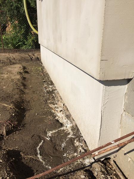

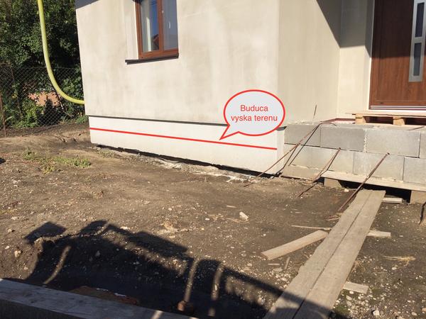

Pred zateplenim sokla som trochu odkopal zaklady (DT - cka), aby sa mi lepsie robilo a nasledne som na sokel nalepil PU penou perimeter o hrubke 15 cm + sietka a lepidlo. Perimeter ma vysku 60 cm a z toho bude cca. 20 - 30 cm v zemi (zalezi kolko zeminy sa mi podari zohnat). Moj problem je, ze pod polystyrenom mam po zaklad medzeru, ktoru neviem cim vyplnit (zem, strk, kamen, vzduch) - vid. foto. Chcem zacat navazat zeminu, ale nechcem urobit chybu v tomto detaile. Plan je, ze perimeter "ochranim" nopovou foliou, zahnutou do tvaru pismena L, navozim zem a poslednu vrstvu cca. 10 cm zavozim makadamom 16 - 32, na ktory pride ozdobny kamen. Problem je, ze vykop som robil ako sa podarilo :) a vacsinou je spadovany k domu t.j. aj nopova folia by bola spadovana k domu. Je to problem? Vytvorit opacny spad, by bola poriadna makacka :( Pripajam aj skicu mojho planu :) Ceruzkou je aktualny stav, perom je zelany stav...

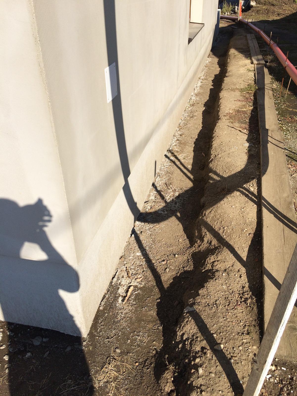

@sprite001 daval som tam aj nopovku, len ju tam nemam zakreslenu... mozes pozriet fotky v mojom fotoalbume. Nopovku som daval aj kvoli tomu, aby odviedla vodu od zakladovej skary, preto som to aj kopal do spadu.

@sprite001 Nopovka je na ochranu perimetra alebo klébru zbytočná a viacmenej neúčinná. Normálne to zaklébruj, niekde vo výške toho okrasného kameňa kleber so sieťkou prerež (aby nevzlínala vlhkosť), medzeru vysilikónuj a marmolit natiahni odtiaľ nahor. Keď ti aj ten kléber pod zemou odmrzne, nebude to vôbec ničomu vadiť... M.
