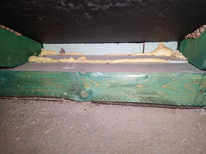

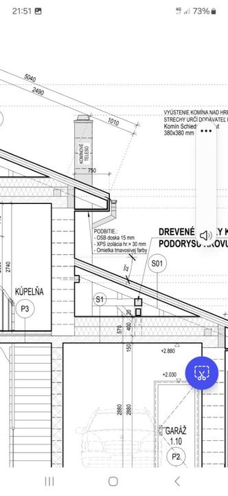

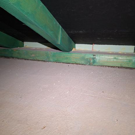

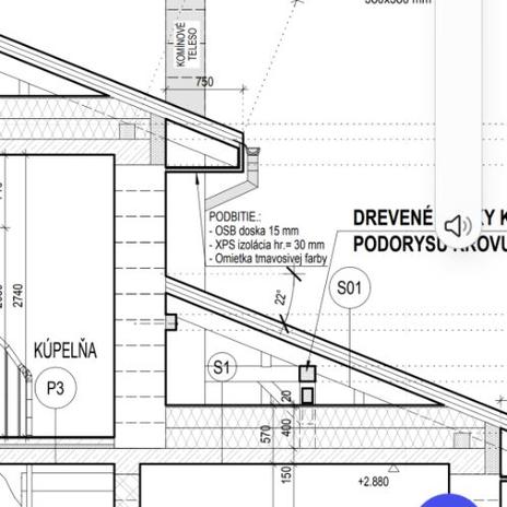

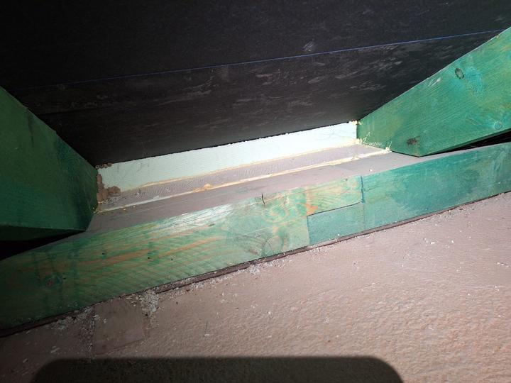

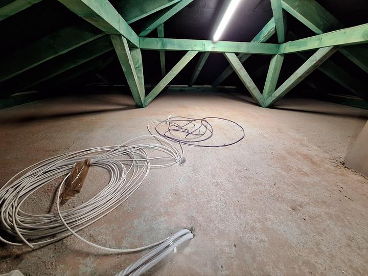

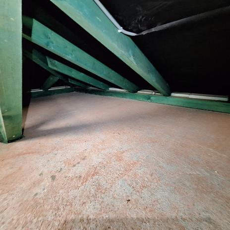

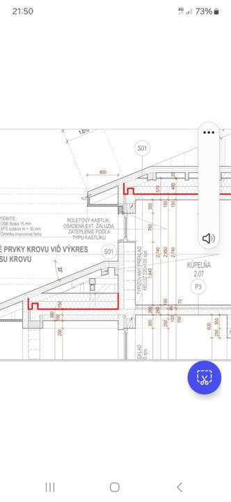

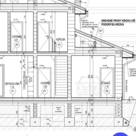

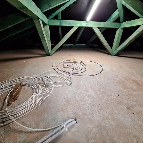

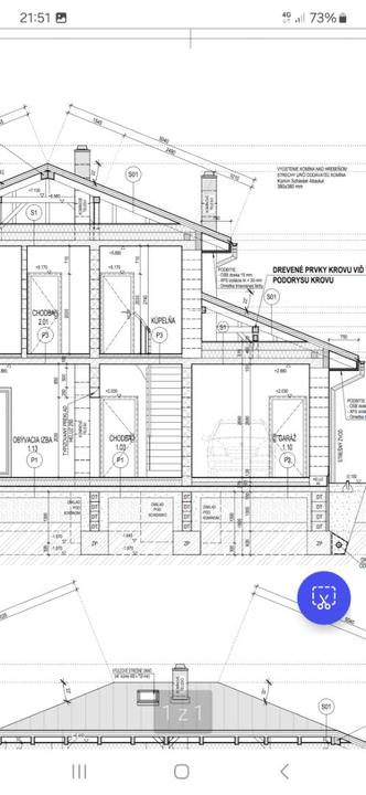

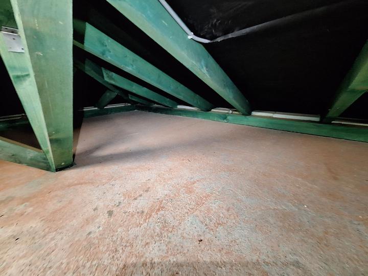

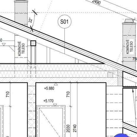

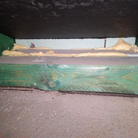

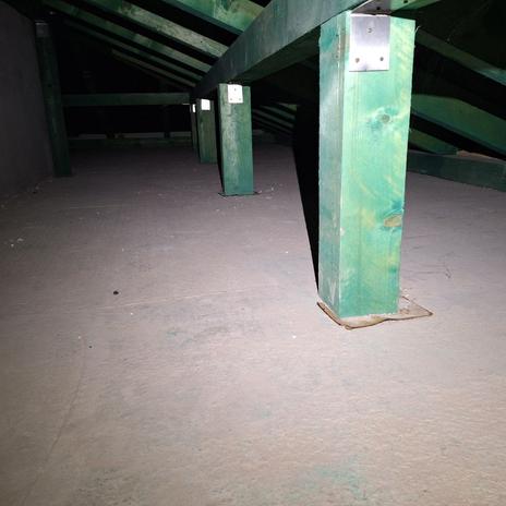

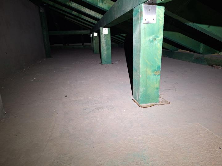

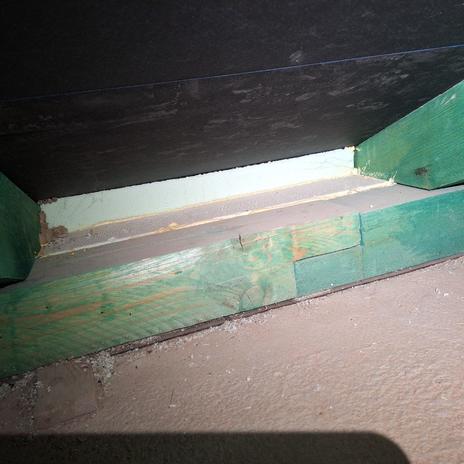

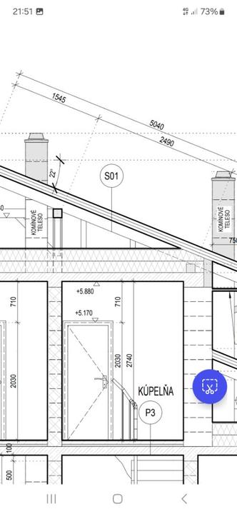

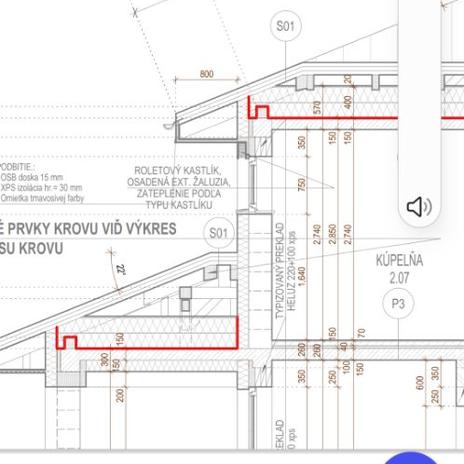

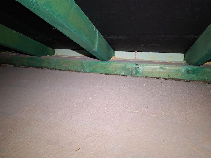

Zdravím potreboval by som poradiť. Potrebujem zatepliť povaly, povala nebude obývaná a podlaha povaly je železobetónový strop. Na podlahu má ísť parozábrana, potom 40 cm vaty a pochádza rošt. Problém je v tom že priestor za pomúrnicami je už zateplený styrodurom rôznej výšky, začal som ho dnes zarezávať do roviny s pomúrnicou. Pomúrnica má výšku 15 cm. Ako v aktuálnej situácii urobiť parozábranu a akú izoláciu dať do priestoru za pomúrnicu ( myslím tie šikovný) a na ňu? Tabuľovú vatu mám už nakúpenú 2 x 20 cm na celú plochu ale mám aj niekoľko balíkov styroduru hrúbky 5 cm. Pre názornú ukážku pridávam fotky aktuálnej povaly a aj projekt a následne výkres od projektanta kde bolo upravené vyhotovenie parozábrany, kde parozábrana už nie je pod pomúrnicami a ide ponad ňu a ja mám obavu, že aby pomúrnice vplyvom zadržanej vlhkosti od parozábrany nezačali hniť aj keď sú podložené lepenkou bez presahu. Vie mi niekto poradiť ako by to bolo najlepšie spraviť? Pri dávam foto aj projekt.
Čiernobielo je pôvodný projekt ale takto sa to už nedá zrealizovať, nakoľko za pomúrnicami je styrodur ktorý už nechcem dávať preč a parozábrana sa už samozrejme nedá dať pod konštrukciu krovu. Posledný obrázok s červenou čiarou je varianta od projektanta a ani takto nechcem parozábranu dávať nakoľko styrodur za pomúrnicami už nechcem vyberať. Pod týmto styrodurom nie je parozábrana, je nalepený priamo na železobetónovej doske.
