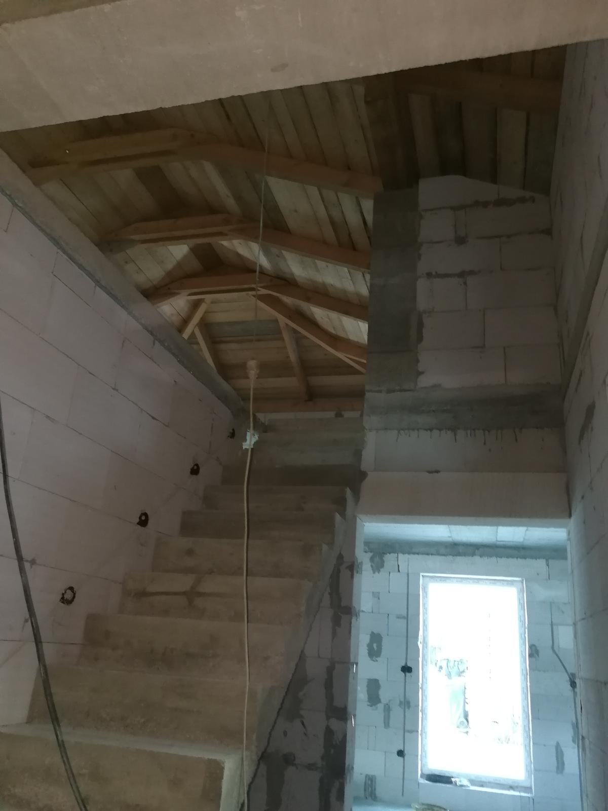

no už mám nakúpené 120m2 unirol profi 160mm a 120m2 unirol profi140mm len by som rád vedel ako umiestnit parozábranu a kolko nad nu ešte dať je to takýto priestor viď foto

pohlad z dola z chodby

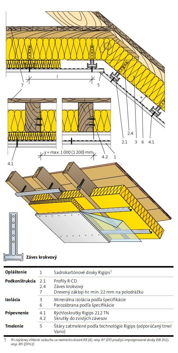

@efik8 Ja by som to robil trebárz aj takto, tiež detail od výrobcu ale tentokrát sadrokartónu. Nie je to veľká chyba spraviť to aj tak ako ste písali tým prvým spôsobom ale ja keby som sa do toho pustil už by som to chcel mať na 100 percent.
@martosko naša skaldba bude mať 3 vrstvy takze asi sa budem riadiť návodom od isoveveru aj nakupim príslušenstvo od nich čiže parozábranu pásky aj tmele
@efik8 No nehladal som obrázok presne na vašu situáciu, bol to jeden s prvých čo som našiel chcel som ním skôr ukázať ten princíp že parozábranu dávate pred tepelnú izoláciu aby sa do nej nedostal vodná para a potom zoberiete ďalšiu tepelnú izoláciu ktorú dáte pred parozábranu do ktorej vám už nevadí že sa dostane vlhkosť počítate stým že tá izolácia pred parozábranou bude opretá o sdarokartón a vlhkosť s nej prejde do toho sadrokartónu alebo prečo vám nevadí že určitá časť tepelnej izolácie môže navlhnúť.
@martosko no tiež nad tým rozmýšľam takto ale potom nerozumiem prečo výrobca udáva takýto postup aj tu na fóre sa to riešilo ze parozábranu treba umiestnit do izolácie v pomerne 1 :5 tak mám s toho mešuge :-D jeden tak a druhý tak ale ako hovoríte dat komplet 36cm izolácie na to parozábranu by bolo najjednoduchšie
@efik8 vzdušná vlhkosť, v oblasti kde nehrozí rosný bod, izolácii neškodí. Keby jej škodila, tak aj vlhkosť vonkajšieho vzduchu by jej škodila. Môžeš to urobiť obomi spôsobmi, len pri spôsobe, keď bude parozábrana opretá o SDK, budeš komplikovanejšie utesňovať prestup kábla na svetlo, pri upevňovaní SDK narobíš do parozábrany niekoľkonásobme viac dier, ako pri druhom spôsobe, čo je znásobenie rizika úniku a kondenzácie vlhkosti v izolácii. Navyše, keď budeš montovať svetlá na SDK, prederavíš skrutkami parozábranu a ak budeš chcieť zapustiť do SDK bodovky, alebo trafo pre LED pásik, pretrhneš tiež parozábranu. Ak bude parozábrana 6 cm za SDK, máš za SDK kopec miesta, dnes, aj pri rekonštrukcii, na to, aby sa tam dalo manipulovať s káblami a svetlami bez toho, aby sa poškodila parozábrana

@efik8 Tak ak t ide o bodové svetlá tak na tie by bolo dosť miesta a pri možnosti čo odporúčam ja pri skladbe napríklad tepelná izolácia, parozábrana, konštrucia pre sadrokartón 50 mm a sadrokartón v jednej alebo dvoch vrstvách ak ho tam plánuješ použiť aj tak nemôže byť priamo nakrútený na konštrukcii strechy ale musí byť zavesený tak aby bol od nej oddilatovaný ak nie bude ti praskať. Čo sa týka otázky na parozábranu medzi poschodiami tak tam ju netreba akurát z vrchnej strany keď budeš dávať krokovú izoláciu a bude tiež z minerálnej vlny treba ju oddeliť fóliou od betónu. To čo píše kolega vyššie by som ti aj vysvetlil ako to je ale už dopredu viem ako by to dopadlo keby sa zapojil aj on do tej diskusie, lebo mi už tu ani nerobím nič iné len vysvetľujem miestnym "odborníkom" ako jakino a jemu podobný ako to je v skutočnosti s tepelnotechnikou a stavebnou fyzikou a už ma nebaví reagovať na hlúpe a vymyslené argumenty a zatiaľ každá diskusia na túto tému skončila tak že keď už dotyčný nemali čim reagovať začali ma urážať a za čas prestali reagovať, tak to by som si chcel tento krát odpustiť. Na tvojom mieste by som zavolal do isoveru keď od nich plánuješ brať materiál, isto majú nejakú zákaznícku podporu nech ty vysvetlia prečo majú v detailoch to riešenie a ak ti dajú odpoveď čo ťa presvedčí kľudne to urob tak ( potom aj mne môžeš napísať do správy čo si sa dozvedela ). Ešte taký postreh tuším som v podobnej diskusii zachytil niečo ako to že jakino má na tej svojej drevenej chatke použitú difúzne otvorenú skladbu steny to je taký v ktorej sa parozábrana nepoužíva tak ako v tomto prípade čiže jeho spokojné užívanie je dosť irelevantné.
