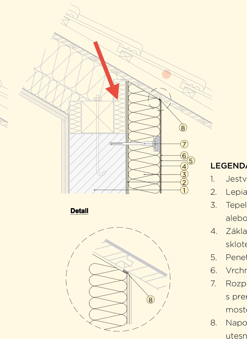

Ahojte, chystám sa zatepľovať fasádu a strop medz… @janovec92 jednoznacne tam daj izolanttym ze zvnutra na neho pride tiez izolant a zvonku pri fasade tiez, vytvoris pekne subidlu vrstvu izolavie. Tiez som tak robil, mam foto v albume. Dokonca aj v projekte ms zaplnit to izolantom zakreslene.Odpoveď na príspevok od sousedekovci89:
@janovec92 jednoznacne tam daj izolanttym ze zvnu… @sousedekovci89 Áno, takéto riešenie som už videl pri sedlovej streche, no tam nebolo EPS také vysoké. Foto je z postupov od Isoveru. Obávam sa však, že na tej ploche približne 50 × 60 cm bez muriva to nebude dostatočne stabilné a druhú vrstvu izolácie nebude možné poriadne kotviť. Mám navyše OSB dosky, preto som uvažoval aj nad touto možnosťou – druhú vrstvu by som potom vedel ukotviť priamo do OSB dosky.Odpoveď na príspevok od wolodymyr:
Ja som napelil polysturen na pomurnicu na penu ( … @wolodymyr Vďaka za informácie. Aký si mal priestor od venca po fóliu? Ak by sa dosky EPS osadili nastojato, dalo by sa to ako-tak kotviť do venca.Odpoveď na príspevok od janovec92:
@wolodymyr Vďaka za informácie. Aký si mal pries… @janovec92 od venva po foliu som mal 40 az 50cm ( pomurnica 20 krokva 18 cm plus uhol) Nalepene na pomurnici penou a drzalo dobre... skusal som odtrhnut po 2och hodinach. Aj ten vonkajsi nastojato som lepil na penu a kotvil len do muriva.Odpoveď na príspevok od wolodymyr:
@janovec92 od venva po foliu som mal 40 az 50cm (… @wolodymyr Mám pultovú strechu, takže mi vychádza na jednej strane cca 50 cm a na druhej 58 cm. Sme na veternom kopci, preto si ani netrúfam lepiť EPS bez kotvenia. Bol u nás aj realizátor zateplenia a povedal, že bežne zatepľujú bez kotvenia, ale v našom prípade to neodporúčal, aj keď ide len o dvojpodlažný dom. Preto sa trochu obávam miesta pod strechou. Fasáda pôjde takmer zarovno so strechou. Preto som rozmýšľal dať OSB dosky, ktoré mám vlastne zadarmo, a neskôr by bola možnosť kotviť EPS do OSB aspoň na dvoch miestach. Popravde, ak to nemôže spôsobiť nejakú nepríjemnosť – že napríklad bude drevo pracovať – tak by som radšej dal niečo pevné medzi krokvy. Ale ak je možnosť, že OSB sa skrúti, drevo bude pracovať a fasáda popraska, tak radšej zostanem len pri EPS.Odpoveď na príspevok od janovec92:
@wolodymyr Vďaka za informácie. Aký si mal pries… @janovec92 robil som to presne ako @wolodymyrOdpoveď na príspevok od janovec92:
@wolodymyr Mám pultovú strechu, takže mi vychádz… @janovec92 Ved ten s ktorym budes zarovnavat po okraj muriva zakotvi na tanieriky do pomurnice ale az po vytvrdnuti peny a tie daj nastojato. Final polystyren daj nalezato a na peni nalep aby spoje nevychadzali na seba a penu daj aj na hrany. Sietka na fasadu to este dalsi x previaze a niet toho boha to urvat. Zvnutra k tomu opries vatu a mas perfektne zaizolovany veniec.
