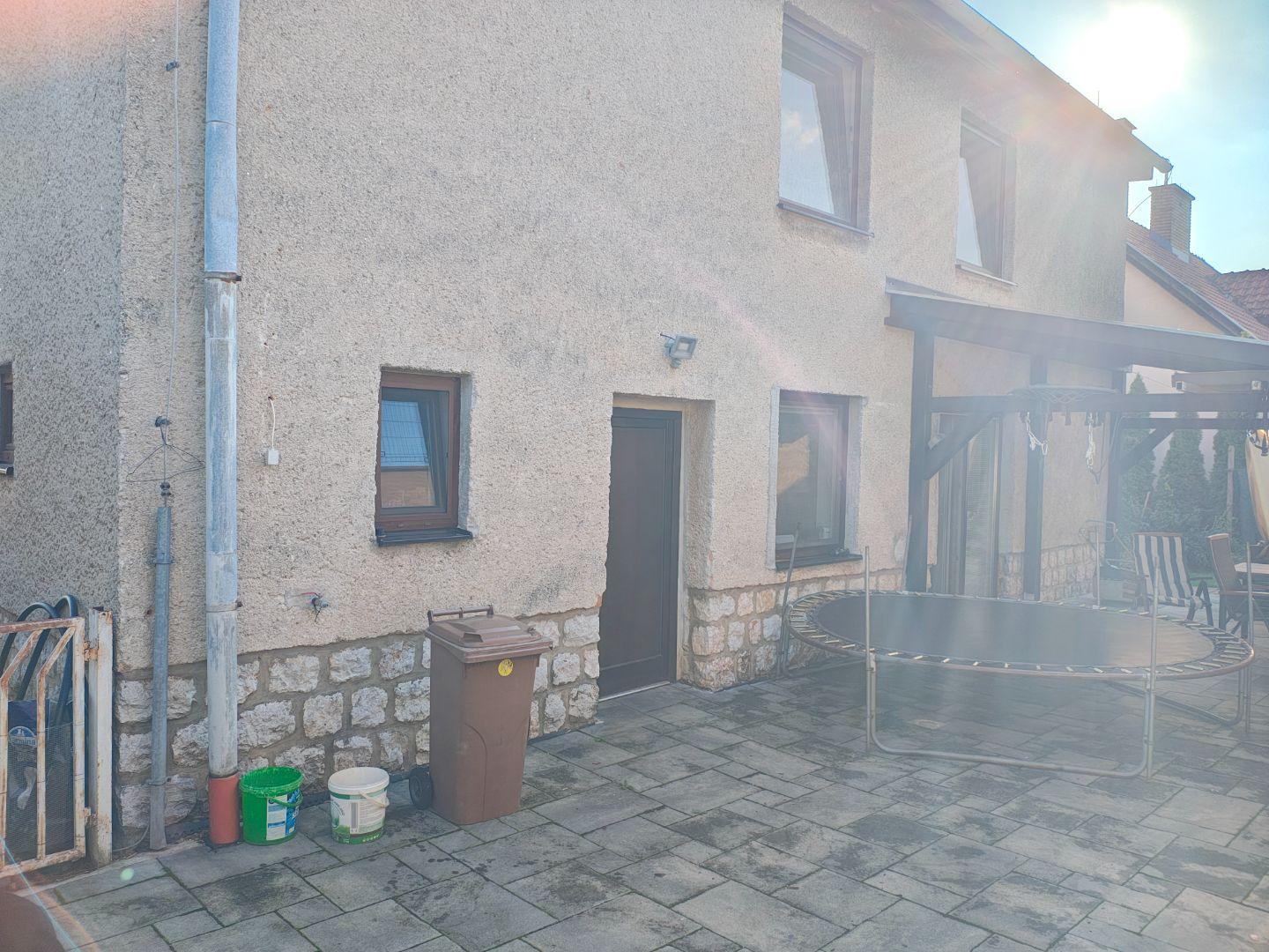

Odpoveď na príspevok od szivem:
Ahojte, konečne ideme zatepľovať dom, na zadnom d… @szivem Ja osobne,by som spravil terasu a nasledne zateplil dom.Kotvit stojky o zateplenu stenu,nie je celkom idealne,ale samozrejme da sa to.Odpoveď na príspevok od szivem:
Ahojte, konečne ideme zatepľovať dom, na zadnom d… @szivem bud rozebrat a posunout o zatepleni nebo pokud nechete mit stojky u domu tak jedine udelat pripravu v zatepleni pomoci kompozitnich bloku (napr. Propasiv) ale pocitejte ze to neni levne reseni a i tak maji omezenou nosnost takze to bude chtit spocitat kolik jich budete potrebovat...
