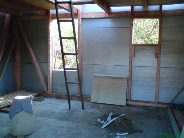

Dobrý den. Máme zahradní domeček postavený se zateplených panelů. Střecha je do A .Střecha je plechová. Pod střechou jsme to zateplili vatou.Ještě musíme zateplit boční strany u oken a spodní patro. Něco zateplíme zbylou vatou a něco polystyrenem.Tak by mě zajímalo,jestli musíme dávat parozábranu i na boční stěny,když tam bude vata a jestli se parozábrana dává i přes polystyren. Sendvičové panely jsou vlastně oplechované z obou stran,tak abychom to správně uvnitř zateplili. Z vnitřní strany budou stěny pobity OSB deskami.

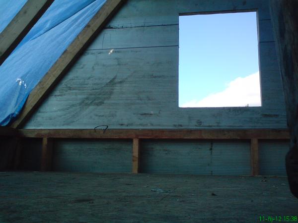

Takže z vnitřní strany můžeme na panel dát izolační vatu,nebo polystyren a potom můžeme dávat hned OSB desky?Nebude se vata rosit,když tam nebude parozábrana? Vata i polystyren vlastně bude na plechu.Přidám foto pro představu.Zateplovat se bude okolo okna a spodní část domečku.
@kjanis neviem ci to uz mate vyriesene , ale ak na ten plech date z vnutornej strany EPS/vatu a na to OSB dosky , tak zabranu treba pod tie OSB . vnutorny teply vlhky vzduch nesmie prejst za izolaciu na ten studeny plech , pretoze zkondenzuje ...
No tak to děláme bez parozábrany, parozábrana se prý dává jenom pod střechu. Zajímalo by mě,jak to dělají v nákupních centrech postavených ze zateplených panelů,nebo ve výrobních halách.Taky to přeci musí mít zateplený,aby tam v zimě nebyla zima.
@kjanis ak to je konstrukcia- z vnutra ->von , osb - vata - plech , tak parozabrana je potrebna . ale neviem ako prestne to mate . ak by bola skladba- osb - plech - vata - plech , tak parozabranu mozno netreba , aj ked neviem ako by ten plech na vnutornej strane tesnil v spojoch a podobne ( to by bolo asi potrebne utesnit ) .
parozabrana sa nedava len pod strechu , dava sa aj do obvodovych stien ,napriklad v montovanych domoch a vsade kde je izolacia na vnutornej strane plasta (v roste, zakryta osb doskami a sdk ...) , napriklad sdk strop v ktorom je vata , musi ist parozabrana ak je nad stropom chladno ( nevykurovany pojd ..) . a je vhodne ju dat aj pod plavajucu podlahu ...
