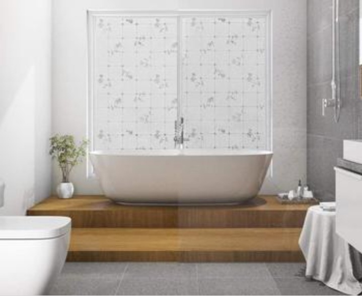

zdravim, ako by ste urobili tu vyvýšenu platnu pod vaňou ako na obrázku ? skladbu budem mať polystyrén+vodná podlahovka+poter. stači mi jeden schod. dikes.

podmurovat. Lacne a rychle

,dik, čiže by si na poter položil jeden rad tvárnic ? predpokladám že podlahovku by si už tam nedával.

podlahovka tam nema zmysel podla mna. A podmuroval by som to do vysky este pred polystyrenom a poterom

jooj schod v kúpeľke by som nikdy nedal dá sa to urobiť zaujímavo a luxusné aj bez toho, takto zbytočne nebezpečné

áno, väčšie riziko tam je. tak daj tvoju predstavu ako sa to dá urobiť lepšie. dik

vana na nozickach ale paradnych nozickach ma vacsiu noblesu ako na podiu.
