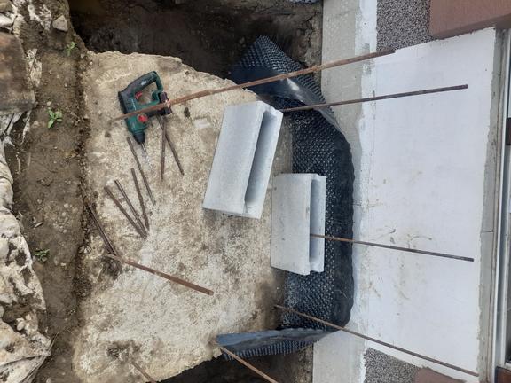

Ahojte. Momentálne robím základ na schody do domu a neviem, či je lepšie medzi styrodurom a základom na schody mať nopovú fóliu, alebo dať ju preč. Posielam aj obrázok. Po marmolit bude výška terénu. Na dosiahnutie výšky potrebujem ešte dať na ten základ 2 Háčka. A neviem , či tú nopovú fóliu, ktorá je tam odstránim, alebo ju nechať tam. Za radu ďakujem.

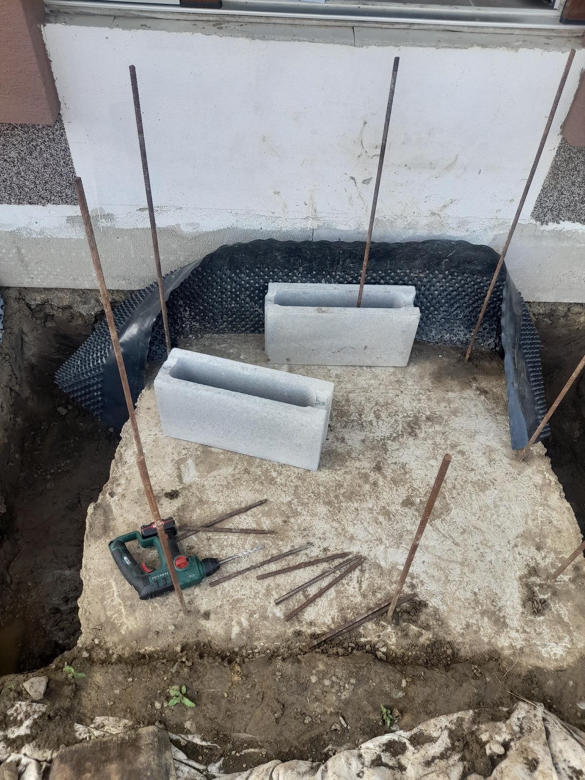

Posielam správne otočenú foto.Nevedel som to editovať.
Medzi dvoma zakladmi je zbytocna ... rovnako je zbytocna pri dobre urobenej novostavbe. Skor by som riesil dilataciu.
