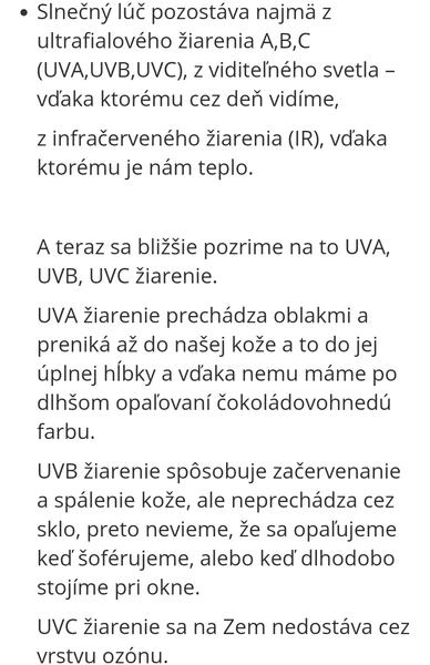

@zmrzlina_sk citam o uv ziareniu z toho clanku co si tu hodil,iba jedna zlozka uv ziarenia,germicidna,neprechadza cez sklo..ostatne ano..rovnako ako degraduje pu pena za oknom,co sa kedysi v jej prvotnych casoch pouzivala na vytesnenie skar na oknach v panelakoch tak aj parozabrana..

@majkoj prvy clanok z googla -uv ziarenie cez sklo,neopalis sa ale slnecne okuliare to trojsklo asi nebude:(
