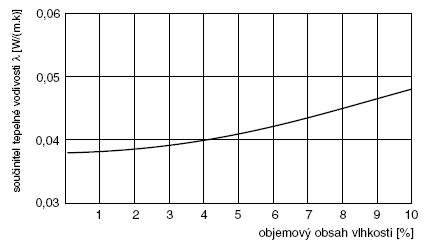

@slavoslav co ma tu aj inych plasis. Ta 5% nasiakavost je pri trvalom ponoreni, co nehrozi pri zakladoch. A voda nema plyv na rozklad EPS. Zamrznut nezamrzne, lebo je v hlbke pasov, ktore su 60 cm v zemi. Součinitel tepelné vodivosti a vlhkost desek EPS Na součinitel tepelné vodivosti EPS má vliv obsah vlhkosti. S každým objemovým % obsahu vlhkosti roste tepelná vodivost o 3–4 % (měřeno na zkušebních tělesech o objemové hmotnosti 16 kg/m3). Tato závislost nemá pro praxi žádný význam, protože praktický obsah vlhkosti správně instalovaných polystyrenových desek je zohledněn ve výpočtové hodnotě součinitele tepelné vodivosti. Jak je uvedeno dále v textu, nasákavost při dlouhodobém ponoření nepřesahuje 5 %. Z toho je zřejmé, že i když je v důsledku havárie izolace z EPS vystavena trvalému působení zatékající nebo kondenzující vody, její tepelně izolační vlastnosti se zásadně nesníží.
@slavoslav http://m.tzb-info.cz/tepelne-izolace/...

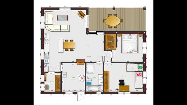

@jblaze tak tu orientaciu som myslel takto... Vid foto... No kreslil som to na mobile :) Ja som uvazoval, ze podlahovka, teplovodna krbova vlozka, Sinclair SWH-35ERA + SWH-200IRA .... Čo vy na to? Neviznam sa v kúrení... Čo všetko by som ešte k tomu potreboval?
Ta kuchyna je ako v garzonke. A satnik uplne zbytocny v tom rozmere tam das jednu skrinu a nic viac a este sa tam bude zle manipulovat, zrus ho a daj iba skrinu. Ziskas viac priestoru v tej minispalni aj vzduchu, hygienicky spalna ani nevyhovuje v tom rozmere.
@atlaska ťa skriňa nie tak bude len som teraz tak kreslil

@gabordanko tak takto by si ju nedal ani keby si chcel ale aj ked ju das ku stene bude tam 60cm priestoru iba a uplne zbytocna priecka. je to jednoducho male.
@gabordanko najprv si zlaď dom so svetovými stranami a pohybom slnka. Terasa ak ju nezatieniš bude v lete veľmi horúca. Obývačka na juh je ok, len nezabudni na tienenie. Vstup do domu rovno do kuchyne je zámer? neviem či je to najvhodnejšie riešenie. okno na severovýchodnej strane v detskej by som zrušil , alebo by som pod neho nedával posteľ. Radšej zväčši juhovýchodné. jedno wcko by som riešil samostatne mimo kúpelňu, ale je to vec vkusu ( v mojom prípade skúsenosť). Vidíš koľko miesta z domu ti zaberá tvoj systém výroby tepla? k cene technológie prirátaj zhruba 6tis. za zbytočný záber podlahovej plochy (cca 6m2 x 1000€/m2 ) No je na tom ešte čo robiť.
@slavoslav spoločnú sedlovu strechu by som chcel ktorá tak zatieňuje terasu... Vstup hned do kuchyne mne nevadí... Okno na detskej asi budeš mať pravdu, ďakujem za tip ;) ohľadom tej technickej nerozumiem čo máš na mysli?
@gabordanko Ahoj, ak ti môžem odporučiť, v tejto téme si vyrieš kúrenie, zateplenie, izoláciu a podobné veci a potom si založ samostatnú tému ohľadom pôdorysu (rozmiestnenia a usporiadania miestností). Ten pôdorys by sa dal ešte vylepšiť. Držím palce pri projektovaní a stavbe:-)
@gabordanko no sice tu riesis kadeco ine, ale teda aby kazda navsteva mala pochodovat okolo kuchynskej linky na druhy koniec domu, to mi pride scestne. Cela ta hala s kuchynskou linkou, gaucom a jedalnskym stolom mi pride divna, nevyuzity priestor. Ibaze by ste pred spalne chceli dat pinpongovy stol
