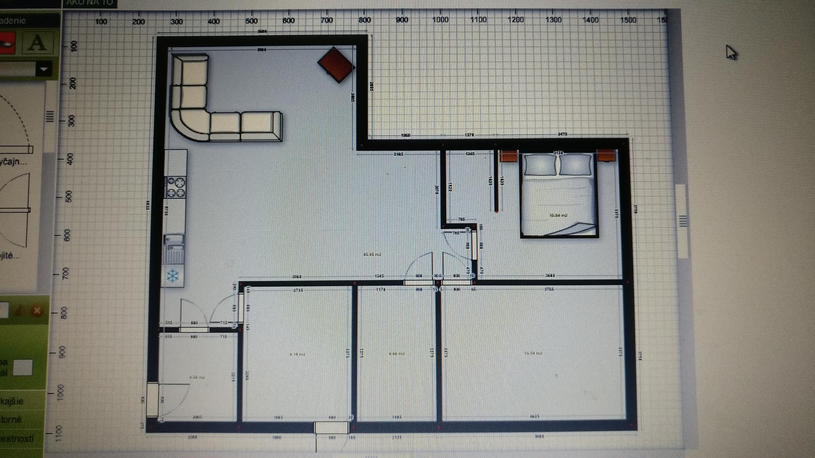

Už som na forume prečítal kopu veci... Čo poviete na bungalow 12x10m zastavana plocha 98m2 (terasa 20m2) a z toho obytná 83m2. Dom je ešte len v pláne a bude postavený pri Rimavskej Sobote. Chcel by som dať Porfix Premium R=3,61 a na to Greywall abo Greywall Plus 16cm R=5,16. Podlaha 15-20cm EPS. Sokel Styrodur 10cm. Strop Isover Unirol Profi 40cm. Dom je orientovaný na juhovýchod. Čo by ste vylepšili? Aké kúrenie by ste navrhli? Na začiatku by sme byvali len s priateľkou a ptm plánujeme min 2 deti. Vnútorná teplota by stačila 21-22°C. Chcem mať teplovodnu podlahovku. Rozmýšľam či TC alebo malé elektrické plus krbová vložka s teplovodným výmenníkom ( http://www.azkotol.sk/Krbova-vlozka-K... ) alebo ísť do peletu... Síce plyn je blizko k pozemku len za tú pripojku by som zas nechcel vyhodiť peniaze. Za rady vopred ďakujem ;)

Ahoj, kolko izieb to bude mat? Ak planujete min 2 deti, tak aspon 5 izbovy dom by to mal byt. obytna plocha 83m2 je sakra malo ... prehodnotil by som to na tvojom (vasom) mieste ak mas plyn blizko pozemku, siel by som do neho, ale zasa cez TC to bude lacnejsie + ak si vybavis dotaciu na TC. ja som rekonstruoval, stary dom, plyn bol na pozemku, kupil som kvalitny kondenzacny kotol so 120L zasobnikom a hotovo, uvidime ... ak by tam nebol plyn, asi by som siel do TC vsetko je o peniazoch, kolko chces do toho investovat. do peletu by som nesiel, osobne by sa mi nechcelo to obsluhovat + spina
@gabordanko moje skúsenosti a to tie dve malé deti mám...:) rozlohu by som zvýšil aspoň na 120 m2 (mám 112 m2 a zdá sa mi niečo malé) - nezabudni na technickú aspoň 4-5 m2 - vstup trošku väčší, aby sa dalo kde aj sadnúť pri obúvaní, a uskladniť manželkine topánky...) - dve WC-ka - kúrenie, ja nemám rád kombinácie, keď to dobre zateplíš tak by stačil elektrokotol (jednoduché, lacné) na podlahovku + keď niečo na prechod tak krbové kachle orientované v strede domu ideál (máme ich nie v strede domu ale bohato nám to stačí aj ako hlavný zdroj , odskúšané)
@atak77 zatial jedna detská izba... Ktorá pohode pre 2 deti a ptm uvidíme... Takisto aj krb treba obsluhovať :) @maros11 co som pisal zastavaná plocha je 98m2 je odratana terasa, obytná plocha je bez technickej a wc sprchy... Technická má cca 9m2 a wcko sprcha 6m2 Vyrástol som v 4clennom rodine v paneláku 65m2... Pre to si myslím, že 83m2 stačí na obyvacku, kuchyňu a na dve izby.. . Pri vstupe asi treba zväčšiť :) Čo na zateplenie??? Ďakujem za rady
@gabordanko zatial jedna detska a potom uvidime? akoze postavis novy dom? :) ake velke izby? ja viem, ze v paneelaku je vsetko male, ale je to dom, mal by si si dopriat viac, ako v panelaku a aj svojim detom ... urcite +1izba ... ktora bude teraz ako hostovska, sklad, ako hocico a neskor ked deti vyrastu , budu mat svoje izby, to ocenis neskor... ake mas predstavy m2 pri tych 83m? kolko das izbam, kolko obyvacke a kuchyni?
@gabordanko nie som špecialista na stavby, ale steny mám 30 + 20 cm nobasil, podlahy 20 cm, strop 54 cm vaty.Myslím že to čo si napísal(uvažuješ nie je také zlé) no ja som vyrástol tiež v paneláku 70m2 5-členná rodina, potom som býval v 48 m2 a teraz som si tiež myslel že 112 m2 bude habadej, ale nie je... skús napísať rozmery miestností to možno napovie viac...
@atak77 spálňa a detska 15-15m2... predizba 4m2 ostatne obyvacka s kuchyňou Ďalšia izba by mohla ísť buď pristavbou alebo rušiť terasu a spraviť izbu
Aj máte vybraný nejaký presný projekt? To som nejak prehliadol :)
Predizba 4,5m2, technicka 9,2m2, wc sprcha 6,6m2, detska 15,5m2, spálňa 10,8m2 + gardrob 2,4m2, obyvacka s kuchyňou 39m2.... Terasa 18m2 po odmerani v programe....
akoze vazne spalna 10.8m2? to nemas este menej ako v panelaku? akoze uprimne: sila este bonus by bolo, keby si dal technicku vacsiu ako spalnu, vela k tomu nechyba :) ta kuchyna to je hned vedla sedacky? ti zena bude varit a ked sa jej nieco vyleje z hnca, rovno na sedacku ...
@atak77 technicka je preto taká veľká, lebo niekde som čítal že keď by som raz chcel TC tak k tomu je potrebne min 4m2, možno je to zlá informácia... Plus chcem podlahovku, mozno aj krb ktory sa da obsluhovať aj zo zadu.... Plus aby sa tam zmestil trocha dreva do krbovej vložky... Este pred linkou bide taka mala cca 2m dlha linka v kuchyni takže pohode sa zmestia hrnce :)
@gabordanko hlavne si to nakresli v mierke. A to vsetko, aj dvere... Ako moze mat bungalow 10x12 metra 98m2 zastavanej plochy? Mne to stale vychadza 120m2...
@megdesign to bude to vykouslý (terasa)
@megdesign @r4d3k74 áno je tam terasa 18m2 a plus este z plochy ked si odratas hrúbku steny tak to vychádza na 96m2... Z toho este minus technická (9,2m2) a wcko sprcha (6,6m2)... Aké kúrenie by ste navrhli?
@gabordanko najskor si ujasni izolacie. Na steny 15cm je v dnesnej dobe velmi chabe... Ja idem do elektrokotla. Hmmm. Ja mam 9x13, co je fakticky tvojich 10x12, mam uzitkovu 100,5m2 obytnu 86,9m2. Nam to staci.
