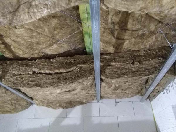

Splnam okrem prveho bodu ostatne, daval som klasicke rychlozavesy, koli vacsej variabilite vo vyske.
Rost som kladol kolmo kazdych 40cm na ktory potom ide vata.
