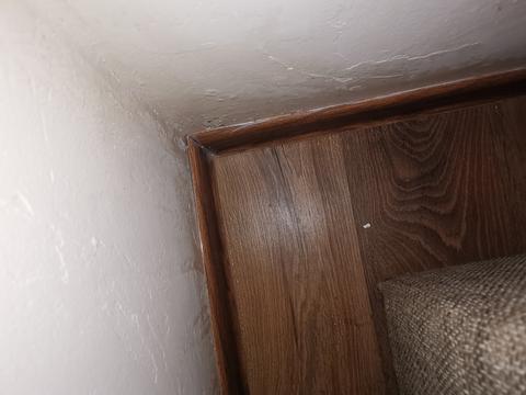

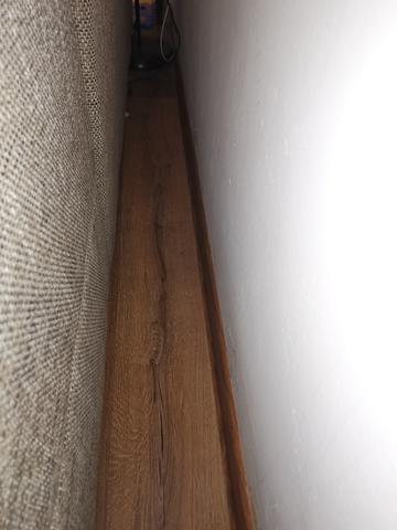

Ahojte idem si po radu. Dneska som zistil ze v obývačke za gaučom mam vodu a pod gaučom tiež. Ale tu som následne zistil ze to je po celej dĺžke steny ktorá je nosná stena. Následne som šiel do ďalšej izby v ktorej je to iste dokonca sa už tam objavuje aj pleseň po celej dĺžke steny.cez termokameru som zistil ze to ide od podlahy. Ako sa toho zbaviť bez toho aby som musel celú podlahu rozbiť následne odkopat na 50 cm a ju zaizolovat??

@zak24 vyzera to na fotke ako vzlinajúca vlhkosť ... je pod nosným murivom hydroizolácia?

@zak24 ale ked ten gauc nechas aspon tolko odtiahnuty od steny ako mas na obrazkoch nieco malo psravis pre to aby ti do jari uplne nezhnil. Odstranit vlhkost z muru, to bude ina kava a aj ine peniaze, lebo aj mne to pride ako vlhkost vzlinajuca od zakladov

@zak24 veľmi by pomohlo podloženie gauču aspoň 5 cm, aby popod gauč bola vetracia medzera + odtiahnutie od steny.

@viktor811 od steny to je odtiahnute uz na pol metra plus som ho vypodlozil.....a je vo vyske cca 5 cm .....len problem je asi ten ze ked som to kupil tak tu boli parkety a na tie parkety som dal plavajuci podlahu...ze ci tam nahodou nie je zrada...lebo v ostatnych izbach kde je plavajuca polozena nad parketami tak neni problem...
@zak24 to nebede len podlahou, ale aj stenou a základom. Tam v tom rohu sa to zbieha a otepliť to bude veľký problém. Pozri z tej druhej strany či tam nejde zvýšiť teplotu.
@zak24 tak dalo by sa to odsledovať, ak je to len v rohu a nie po celej dĺžke steny od podlahy, môže ísť len o tepelný most ... pustiť tam teplovzdušný ventilator nech to vyschne aspoň v týchto mrazoch... Keď to je po celej dĺžke pôjde o vzlínanie vlhkosti a to potom asi len podrezať murivo a dodatočne zaizolovať proti vlhkosti

@dexter89 no práveže je to po celej dĺžke steny ale najhorší je ten roh

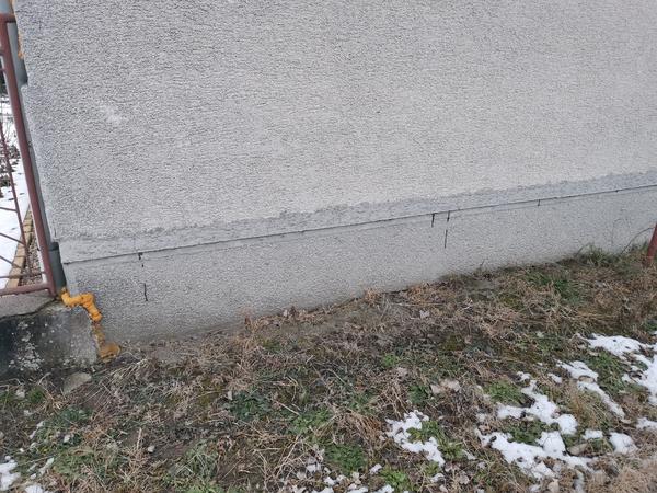

@zak24 pomohla by fotka z vonku, ak je to teda obvodova stena, lebo pisal si len ze to je nosny mur
@jblaze to sede co je iný odtieň na fotke ten pas tak tamad je vedený plyn neviem prečo to tak dali 🤔
@zak24 tak teda je to tepelnym mostom, a tym ze si z vnutra zabranil laminatovou podlahou odparovanie, tak to vlhne viac, ak sa nechces pustat do fasady, tak mozno urobit nejaku perforaciu tej podlahe pri stene?
@jblaze tak som sa rozhodol ze cela podlaha vonku odkopat dat izoláciu a rovno aj podlahové kúrenie tam bude
@zak24 ale chcem ta upozornit, ze ked to nezaizolujes z vnutra, tak kondenz na stene moze ostat stale, lebo je to o rozdiely teplot.
