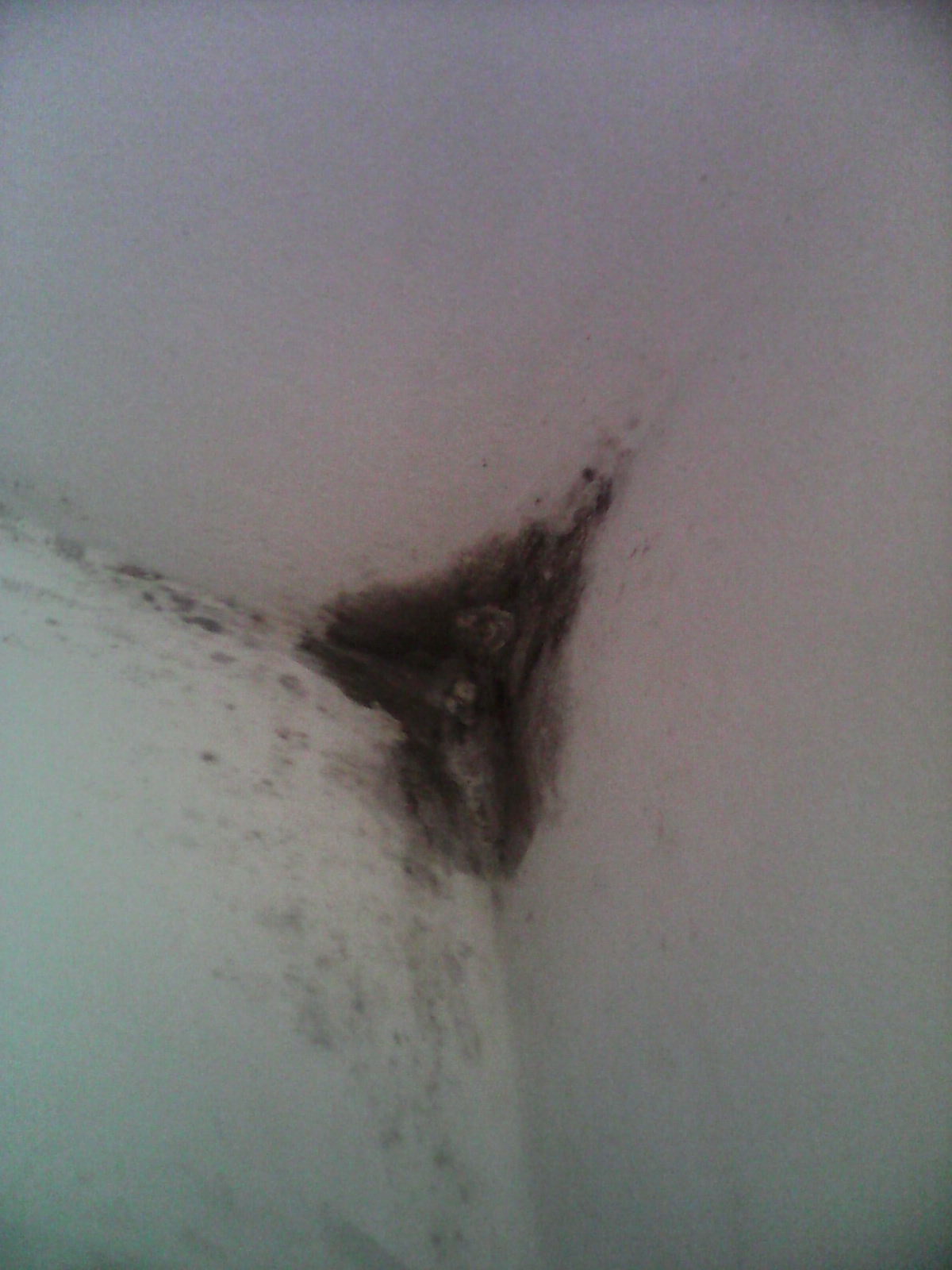

dobry den, Chcela by som vas poziadat o skusenosti,rady,ako by som mohla prekryt tieto plesne v rohoch?(vid foto).Byvame tu dva roky,a v zimnom obdobi sa tvori toto, manzel meral teplotu si 6-9stupnov. Vonkajsok nie je zatepleny, vnutri kurime podlahovym vykurovanim,kde mame polozenu plavajucu podlahu(ked sme ju davali,nevedeli sme o tom,ze dlazba by bola lepsia). ide mi cisto o rychle riesenie,ktore by poriesilo problem na cca 5 rokov,kym nasetrime a aby deti nemuseli dychat. Problem je v tom venci,povodna stavba 35 rocna sa kedysi riesila inak ako dnes,dom ma rovnu strechu. Dakujem

To je práve teplota pri ktorej kondenzuje vodná para. Takže pomôže asi len zateplenie. http://www.zdrave-byvanie.com/rosny-b... @pieksamaki
k&m nezateplite rak kazde riesenie bude len docasne. Savo, vetrat, zvysit teplotu, odvlhcovat elektrickym odvlhcovacom. Vraj pomaha termoizolacna omietka a termoizolacny nater, ale realne skusenosti som zatial od nikoho nepocula, len co výrobcovia o svojich vyrobkoch tvrdia.
to savo som skusala,ked bolo iba par ciernych bodiek,sa dalo,ale potom som uz nestihala a vybodla sa na to.....za tyzden uz to nepomohlo,lebo to bolo vacsie....a spociatku sa to dalo suchym servitkomzotriet,teraz uz nie.....som nemala na to cas...aj ked som chcela,a to pritom tohorocna zima az taka tuha nebola,okrem posledneho tyzdna.... Rozmyslala som,ze by sa tam dala nejaka hmota do takeho trojuholnika? nieco na izolaciu,bolo by to vyplnene,nevadilo by mi,ze to vyzera od veci,ale bojim sa,ze by to casom aj tak prerazilo...
@roboza Dakujem za clanok,poslem aj muzovi, precitame..... Ked sme po kupe rekonstruovali,tak po celom obvode steny bola vlkost,ako vedie veniec domu,asi 10-15 cm..... Kym sa to ustalilo,ale to sme nemalovali,iba menili radiatory za podlahovku....teda asi sa hlupo vyjadrujem,malo to asi dopad.... Teraaz uz iba rohy,oni nie su ani vlhke,ked tam dam ruku,nie je tomokre,ale studene,a teda hned cierne
vetranie.....hm,aj sa snazime,ale potom nestiha vykurovanie,je tam proste zima.....nedokuri to ani do 18 stupnov ta podlahovka tusim,ked sme dali dole podlahovku v takej malej miestnosti,tak sme merali uem(beton) mal o 4 stupne viac ako na povrchu plavajucej podlahy pod ktorou je podlozka a podlahove vykurovanie,je nam jasne,ze ta podlozka je na velmi nekvalitna(je skor ako izolacia)
@pieksamaki ked tam cokolvek placnes, tak problem nevyriesis len zakrajes. A pod tym zakrytim si budu pliesne este hodovat a budu rast nerusene dalej este vo vecsej miere Savo problem neriesi, riesi dôsledok. Kym nezateplita mate len dve moznosti, viac kurit alebo znizit vlhkost. Vyrypat omietku na nejakom kusku a nahradit ju termoizolacnou by snad mohlo pomoct, ale bez znizenia relativnej vlhkosti v inerieri to nebude defonitovne riesenie. A relativna vlhkost sa znizuje bud vyssou teplotou vzduchu alebo odvlhcenim vzduchu ucinnym odvlhcovacom, teda elektrickym, nie ceresitom. A dovtedy striekat savom, alebo este lepsie 5% peroxidom vodiky, ktory posobi rovnako dezinfekcne a ma bieliaci ucinok ale neuvolnuje chlor do ovzdusia. A este je moznost vypekatmiestnost UV lampou, ktora nici vsetky bakterie aj spory, len potom postupovat podla navodu (dost drahe ale ucinne riesenie nebezpecnych pliesni vo vzduchu) ale zas je to len odstranovani dosledku ako s Savom
@pieksamaki kup elektricky odvlhcovac, daju sa zohnat aj za 150€ celkom ucinne a postupne presuvat z izby do izby. Nesusit pradlo v dome, ak nemate susicku a vonku sa neda da sa sucit pri tom odvlhcovaci celkom rachlo a ucinne. Vvyvetrat prievanom po vareni, po sprchovani.
@zita19 Ok,toto je na poschodi,ale samozrejme vlhkost taha hore....aj ked mame 5 deti,to pradlo susim v pivnici....ale samozrejme chapem,ta vlhkost.... Bojim sa aj ze ked zateplime,ze by to este zhorsili,aspon niektori tak tvrdia. ....paci sa mi to riesenie,vydlabat omietku a nahradit ju termoizolacnou.....ja osobne si myslim,ze uz je to v tom betone tak zazrate,ta plesen,ze to je taka sucast toho betonu, a asi kym aj nevymenime podlahovku za dlazbu,nezvysime teplotu v izbach,robi nam to samozrejme v tyych zo severnej strany a v rohoch

@pieksamaki musíš zvýšiť teplotu steny nad rodný bod (nedávno tu o tom bola debata sú tam aj tabuľky) všetko ostatné je až druhoradé. Termoomietka ti len oddiali problém. Co by výrazne pomohlo, ak to esterike nevadí, alebo sa dá do fasády zakomponovať, je zateplenie kritického miesta.
@pieksamaki ...zdravim...treba vymenit podlozku pod plavackou za vhodnu na podl. kurenie to zn.s co najmensim R....dalej....zvysil by som teplotu vykurovacej vody...,ak by to nestacilo...,rozmyslal by som nad doplnkovym zdrojom tepla....,el.konvektor..,infra panel..,klimatizacia..,alebo krbove kachle s ext.kominom...V ziadnom pripade neriesit thermoomietkou...pekny den

@pieksamaki Je to klasický tepelný most, vonkajšia ochladzovaná plocha je väčšia ako vnútorná zohrievaná, to je dané geometriou, musíte zvýšiť teplotu konštrukcie. Mohli by ste dať do miestnosti ohrievač čo by fúkal nahor na ten roh a samozrejme všetko vyčistiť. Pridám aj podobnú tabuľku ako bolo hore ale tá bola pre minimálne teploty na kondenzáciu vodnej pary, paradoxne ti plesne začnú rásť skôr ako ti začne kondenzovať vlhkosť čiže budeš musieť dosiahnuť trochu iné teploty ( stačí si to pozrieť v tabuľke podľa vlhkosti vzduchu a teploty vzduchu ). Určite by som neriešil problém nejakou izolačnou omietkou, to nieje dobrý nápad.
@martosko mozem sa spytat na tu teplotu a co z nej vyplyva? Ten prvy stlpec je teplota povrchu v miestnosti? a ostatne stlpce su co presne?
@pieksamaki súhlasím s @milos35 aj s @jakino ale použil by som potom teplovzdušný ventilátor /môže byť aj s malým výkonom/ nasmerovaný smerom hore /do rohu/ aby víril vzduch a okrem vysušenia rohov aj zabráni vzniku plesní
@sissmiss V prvom stĺpci sú teploty vzduchu a v prvom riadku je jeho vlhkosť ( to normálne zmeriaš ) a tam kde sa daný riadok a daný stĺpec pretínajú je teplota pri ktorej sa začnú tvoriť plesne čiže teplota kde koľvek na stene by mala byť aspoň o trochu vyššia. Napríklad pri 22 stupňoch a 50% vlhkosti sa ti začnú robiť plesne na miestach s teplotou pod 14,5 stupňa, ak by si znížila vlhkosť na 40% už by to bolo pri teplote pod 11,1 stupňa. Ak by si znížila aj teplotu vzduchu na 20 stupňov a vlhkosť na tých 40% už ti na stenách stačí teplota minimálne 9,3 stupňa. Čiže alebo budeš znižovať teplotu a vlhkosť ( čo sa nie vždy dá alebo nie vždy je to komfortné ) alebo zvýšiš teplotu chladných miest aspoň na takú aká je uvedená v tabuľke, ale všetko by som to bral len ako dočasné riešenia na kompletné vyriešenie problému je potrebné odstrániť tepelný most, najjednoduchšie zateplením.
@pieksamaki nedalo by sa vám z vonkajšej strany, v oblasti kde sa tvoria tie plesne nalepiť polystyrén, aspoň 5cm prípadne viac? Ja som riešil minulý rok podobný problém pri prekladoch nad oknami. Chlad prestupoval prekladom dovnútra a z vnútra sa tvoril vlhký pás, na ktorom sa neskôr boli plesne. Z vonka sme v kritických miestach nalepili 5cm EPS a pomohlo. Avšak je to len dočasné riešenie. Momentálne už máme dom zapletený. A zároveň rady popísané vyššie. Lebo ako už písali ostatní, vzniká tepelný most a v tej miestnosti zrejme neni dostatočne teplo.
