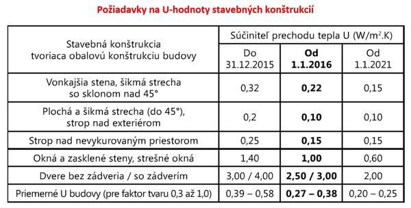

 @silvia167 presne tak, bude to povinne. Cize potom odpadnu reci o tom, ci je 20cm zateplenia moc a nenavratne emoticon

 Prerobit projekt, dat 25 cm tehlu a 20 cm zateplenie. Ist do prodomu a ty to spravia. neviem sice kolko to bude stat.

 Samozrejme izolaciu pridat aj do stropu a do podlahy. poslite mi ten projekt aspon nakres, napisem vam aky R steny a podlahy a stropu ma mat. samozrejme aj s orientaciou. Co chcete davat, trojsklo alebo dvosklo, ake U okna a dveri. A kurenie uz doriesime, a kde idete stavat.
