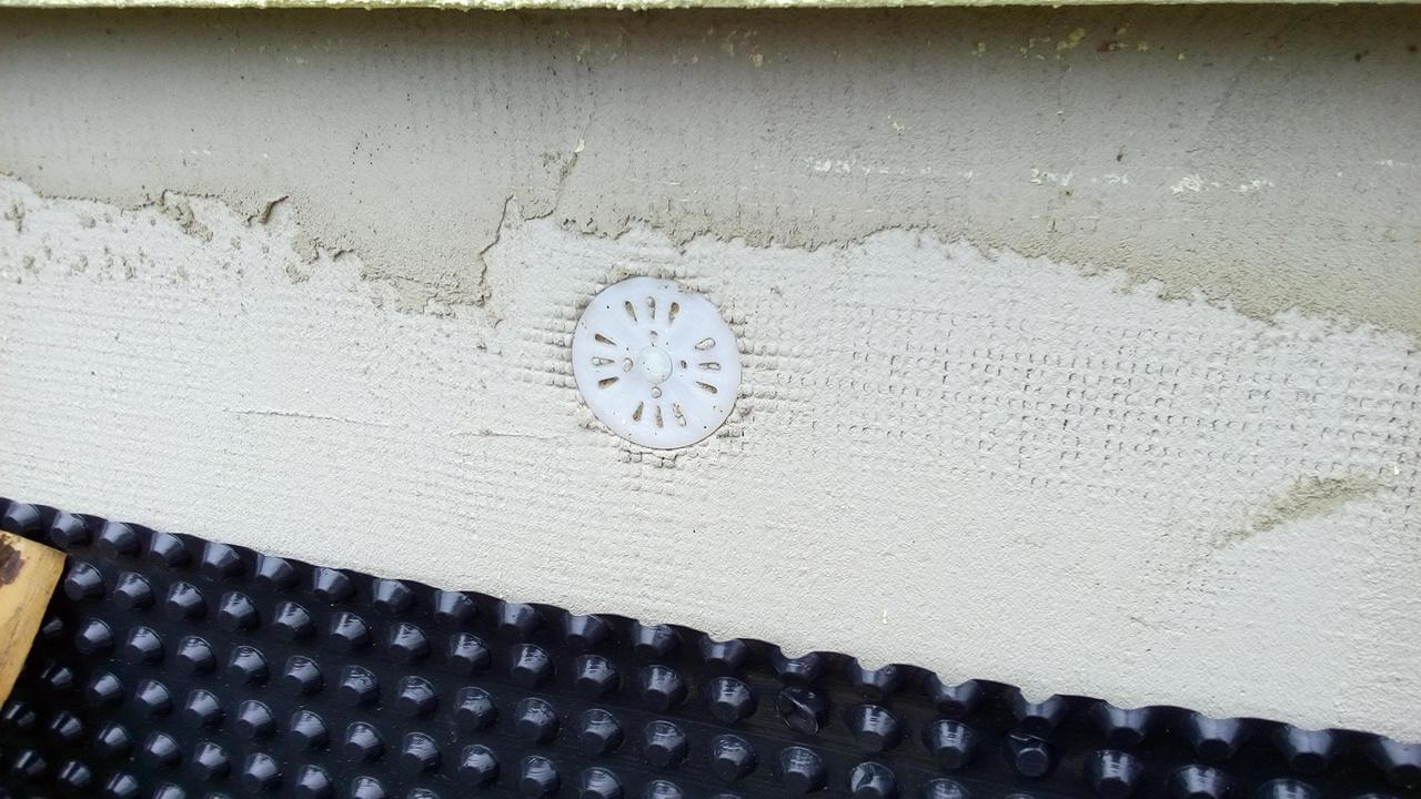

som na tom podobne, na poslednu chvilu sme zmenili na sokli imitaciu kamena na kamen, a nech mi to nespadne, tak ma nenapadlo nic ine, ako tam proste dat kotv. sokel bol uz zasietkovany s lepidlom. nechat to cez zimu takto a na jar nalepit obklad alebo bude lepsie tie kotvy pretiahnut kuskom sietky a lepidlom?
