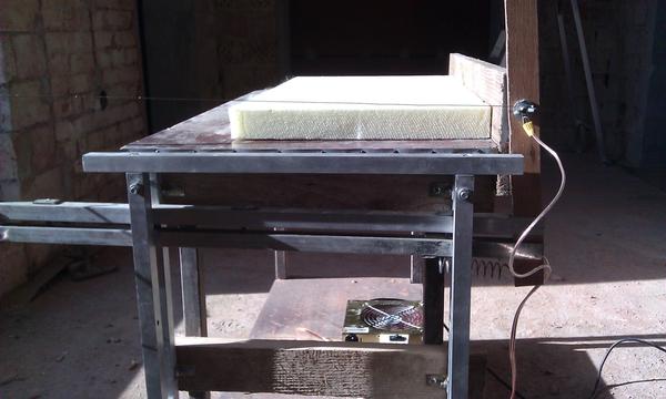

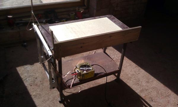

 Moj manzel zostrojil takuto. Rezem s nou aj ja, takze je dobra emoticon Je dostatocne velka na cele tabule polystyrenu. Rezali sme 5cm XPS aj 20cm sedy.

 Ja som na rezacku pouzil PC zdroj, aby to fungovalo poriadne, bolo treba na 5V vetvu dat odpor, ktory stabilizuje 12V vetvu... odporovy dort pripojit na 12V vetvu... do takychto veci sa velmi nevyznam, ale podla navodu co som nasiel niekde na nete to islo a ide bez problemov...
dalsia vec je, ze je vhodne jedno rameno napinat, kedze po nahriati sa drot o hodny kus predlzi...

 Odpor. drot kanthal 0.5mm, zdroj 24 V striedavych. Na 1 strane drot ukonceny pruzinou kvoli predlzovaniu pri zohriati.
15. okt 2015 o 16:36  • Odpovedz  •  Páči sa mi to

 @niless len skratuj na tom velkom ATX konektore zeleny s ciernym, aby sa zdroj rozbehol a rezacku pripoj na 12V, t.j. zlty-cierny z niektoreho 4 pinoveho konektora, nic viac tam riesit nemusis.

 @mindisko Máš to urobené profesionálne...Začni sériovo vyrábať.. emoticon emoticon emoticon emoticon
