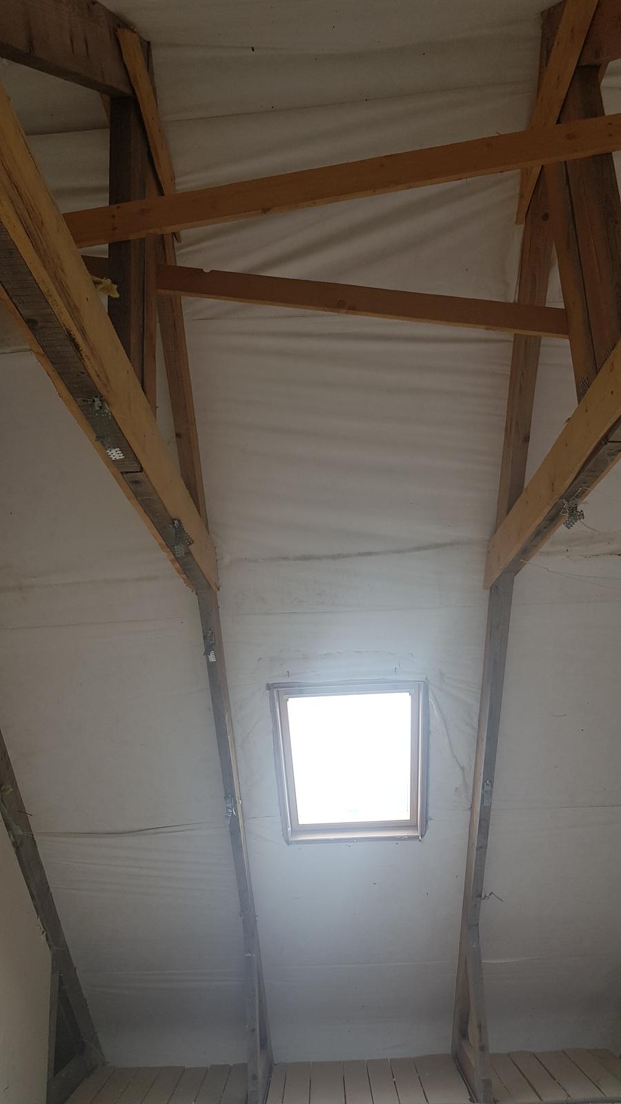

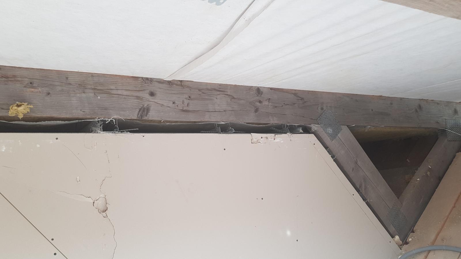

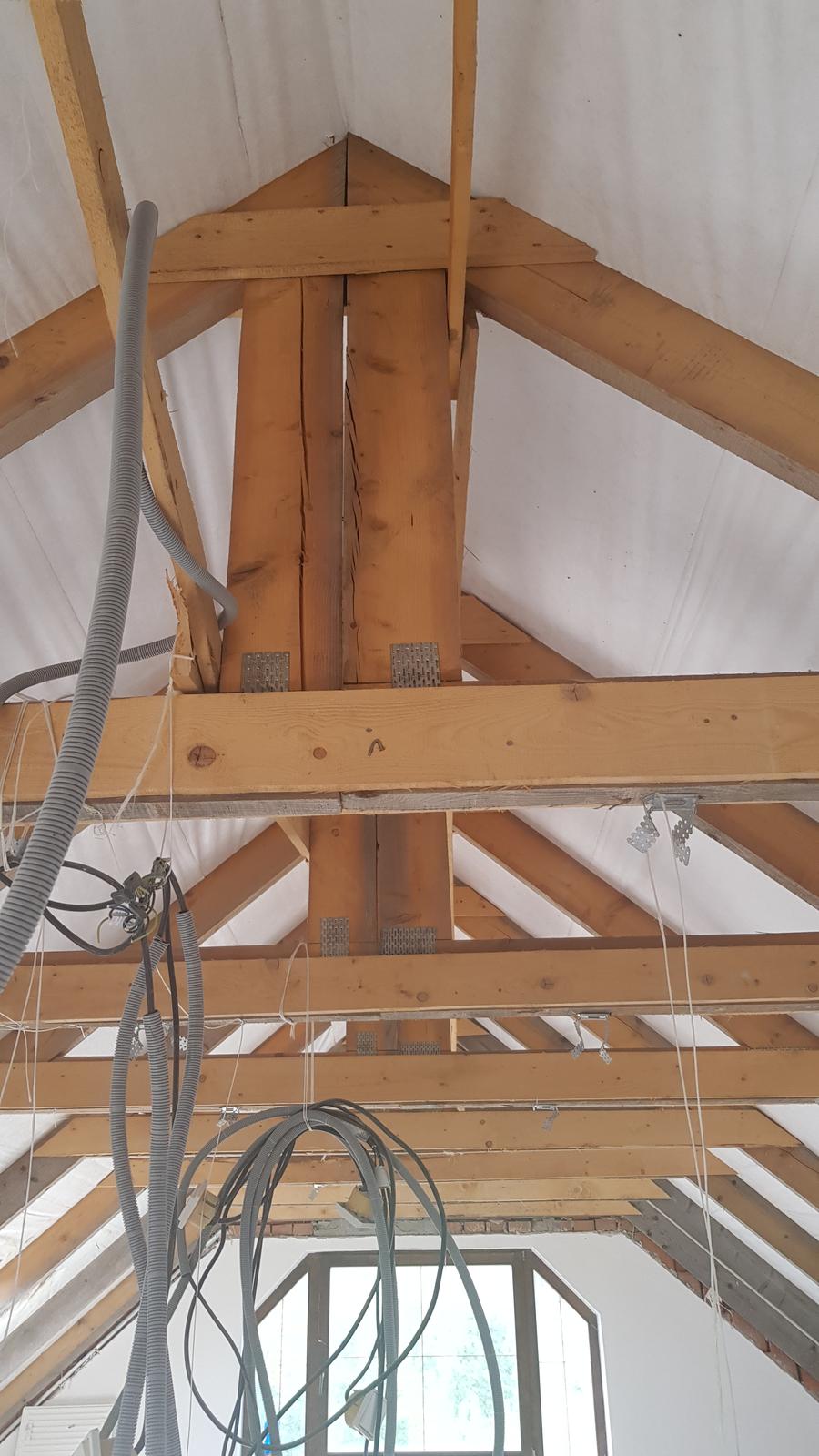

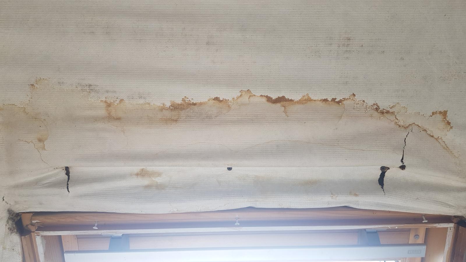

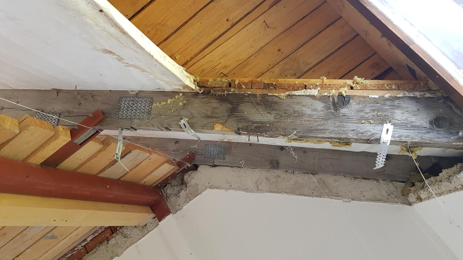

Zdravím, Začali sme s priateľkou rekonštruovať podkrovie a po strhnutí SDK a izolácie nám zvnútra, smerom von ostala už len biela fólia a nad ňou je už len súvislá vrstva z dosiek. Fólia je na viacerých miestach poškodená, strecha zatekala tiež na viacerých miestach a bola menená cca. pred rokom ( viď foto). Chcel by som vedieť, akým spôsobom je možné túto fóliu opraviť, vymeniť a či má vôbec význam ak pri rekoštrukcii chceme použiť ako izoláciu polotvrdú striekanú penu, ktorá je sama o sebe hydroizolačná. Podkrovie je v mezonete a otvárať strechu z vonkajšej strany tak neprípada do úvahy. Prípadne ak poznáte niekoho z okolia PP kto by sa na to vedel pozrieť, zhodnotiť stav a navrhnúť najlepšie riešenie poprosím kontakt do PM.
Aka je krytina ked zateka ?
@wolodymyr bol tam lepenkový šindel myslím, teraz je už plechová.
@erikg tak to zatecenie moze byt z doby sindlovej . Pockal by som na burku a kontroloval.
@wolodymyr ja viem že zatečená bola ešte od škridla, teraz už netečie. Vadí mi tam tá dotrhaná fólia a ak ju nebudem pri zateplení polotvrdou penou potrebovať, tak by som ju rád obrezal.
