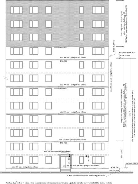

 @dzonyby predpokladam ze to su pasy mineralnej vlny nad oknami/dverami ako popisuju tu:
http://www.asb.sk/stavebnictvo/konstrukcie-a-prvky/etics/nove-riesenia-poziarnych-detailov-etics
15. mar 2016 o 10:08  •  už býva v dome  • Odpovedz  •  Páči sa mi to

 @dzonyby Mal by o tom vedieť projektant požiarnej bezpečnosti v podstate ide o to že nad oknami a dverami musí byť v zatplení pás nehorľavého zateplenia napríklad minerálnej vlny len neviem aký široký, má to brániť šírenie požiaru po fasáde
