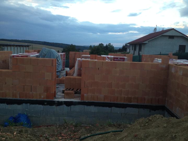

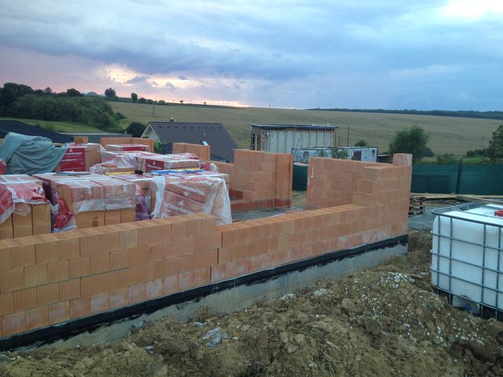

@radoslavc preco to s tehlou neide svojpomocne... Dvaja sme dali to, co je v mojom albe.... Islo to brutalne dobre a rychlo. A co som uz skusal robit rozvody, tak s vyrezavackou za par minut jedna miestnost vyrezana a vylamana.

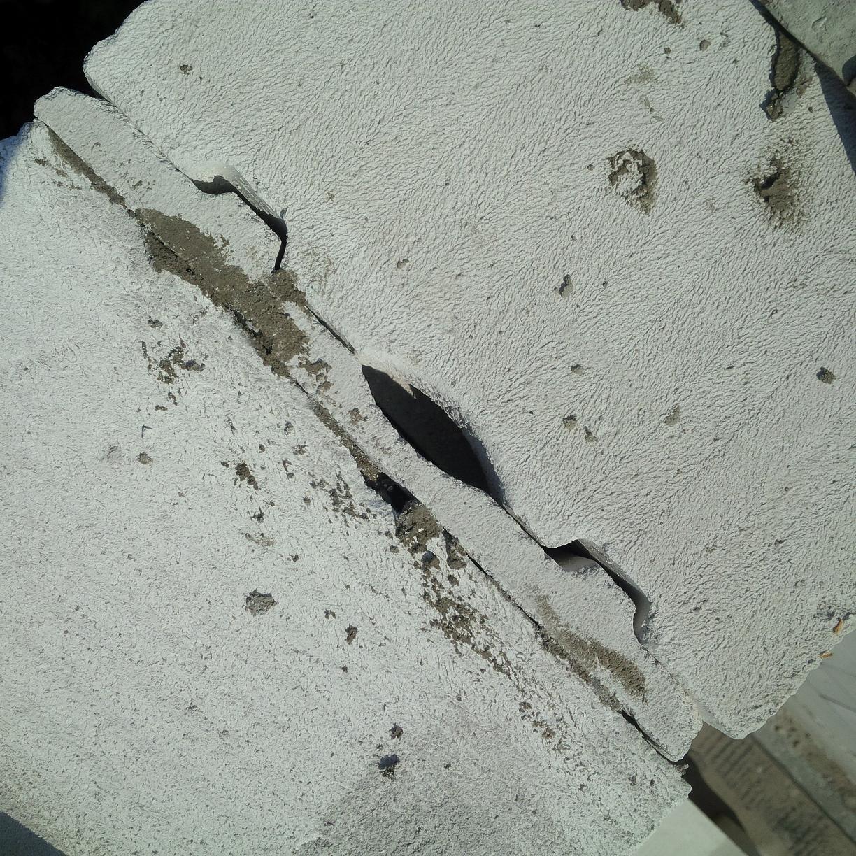

@ignacza cca 2,2 eur som dal za porfix, romzer 50x30x25 ale zas som nasiel v palete polepene kusy, neslo to oddelit ani ked som ich hadzal o zem, ani kladivom gumennym, hold porfix.. "porfix - kriva tvarnica" to je ich motto.. cize mozem murovat hrubkou 60cm!!! to je patent ako hovado. len neviem naco mi budu 4 uchyty, nemam 4 ruky.. a taktiez 50kg tvarnica , no fasa... uz len cakam kedy najdem 3tvarnice nalepene k sebe... z toho si postavim rovno Biely dom.
