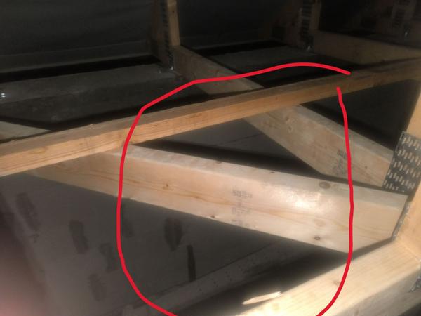

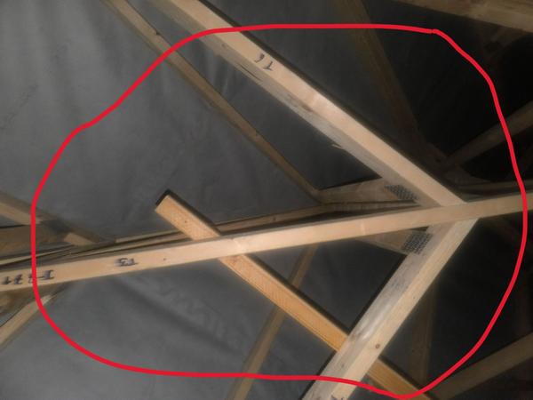

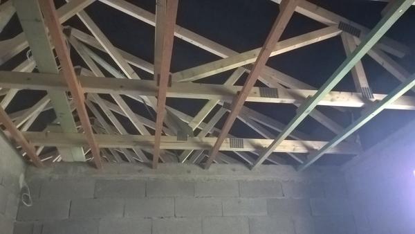

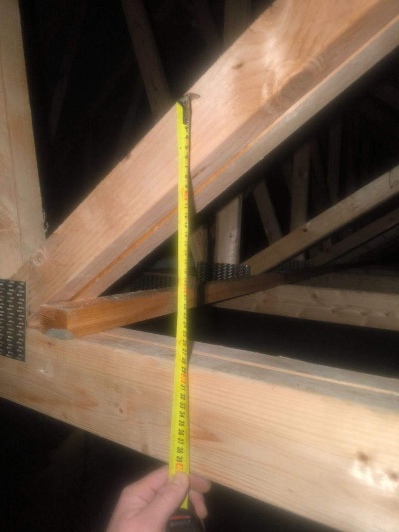

Pekný večer všetkým. Hrubá stavba prístavby k domu je pod strechou. Riešim dilemu zateplenia väzníka. Jasné mi je vatu dať medzi väzník, profil väzníka má výšku 12cm, ciže to je jasné. Krížom na to by som chcel dať ďalšie vrstvy vaty spolu sa chcem hýbať v 40cm. Ako dať vatu pod tie šikminy? Može byť vata pod šikminou natlačená, stlačená? Na výšku chápem, že nemôže. Nevychádza mi to potom, že by som vedel dalšie vrstvy dávať na kríž aby som prekryl spoje? Alebo stačí od väzníka po vezník davať kusy vaty v miestach kde sa už strecha znižuje k vancu a dam kde nebudú vadiť šikminy budem cez vezníky križovať vatu? Vyrezávať také malé nezmyselné kúsky? Alebo je to o precíznosti a detaile a vyhrať sa vyrezávaním rôznych trojuholníkových tvarov ako aj v sedle? Fúkanú izoláciu nechcem nepáči sa mi tá technológia 😁 asi som stará škola. Potešia ma fotky, nápady, určite kritika, za každú pomoc a radu budem rád. Ak bude k radám treba viac foto hneď vybehnem na strechu a pofotím. Ďakujem a požehnané sviatky všetkým. Maťo

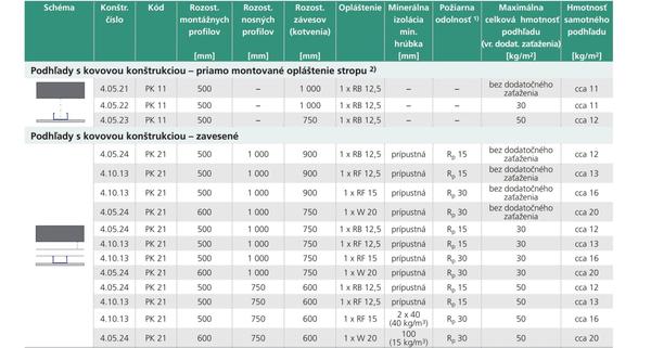

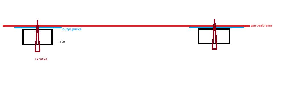

@frantisekca Utesňovať skrutky? Keď si predstavím ako tá skrutka prechádza tou fóliou, ako ju perforuje, tak nemám dojem, že by tam vznikala nejaká netesnosť... Doporucujem nastudovat odbornu literaturu a pouzit samolepiace pasky alebo tmely. Ak skrutky, tak pouzivat kvalitnu prelepovaciu pasku a tmel. https://stavba.tzb-info.cz/strechy/33...

@frantisekca Utesňovať skrutky? Keď si predstavím…
@mgx Prelepovať skrutky, čo budú v tom hranole 5x4 ? Nejako tomu nerozumiem? Osobne to nebudem šrobovať, ale klincovať, lebo mám 20kg krabicu klincov a klincovačku Bostitch.

@mgx myslíš že skrutka čo bude prechádzať cez strešnú latu, parozábranu do väznika je na škodu? treba tam dať tu kaučukovú pásku čo zatiahne aj závit?

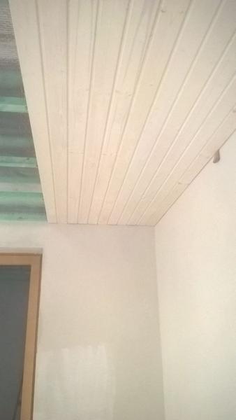

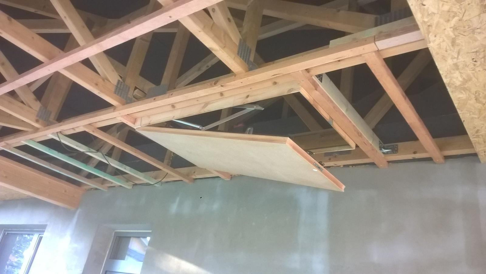

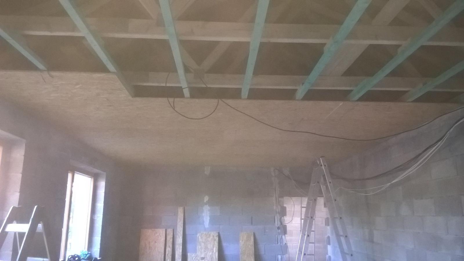

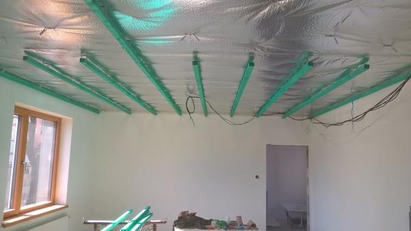

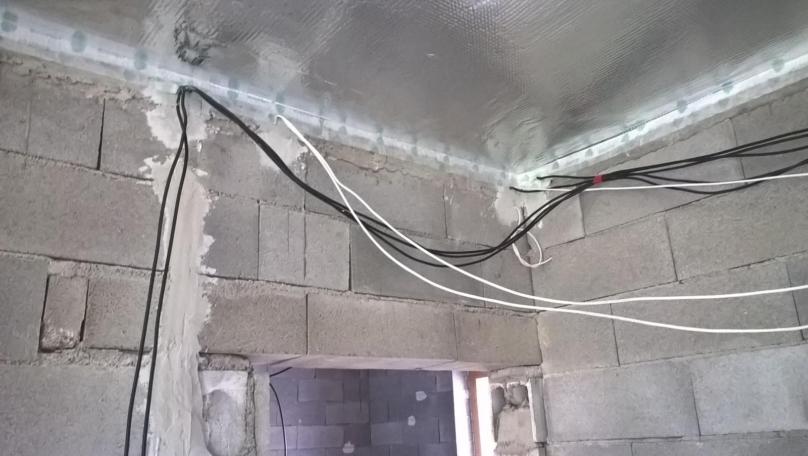

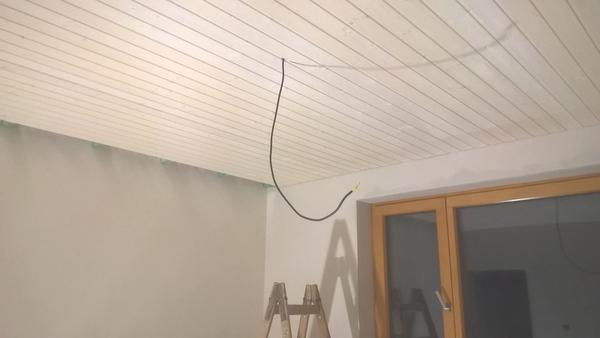

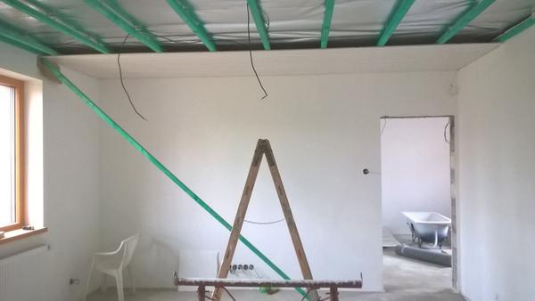

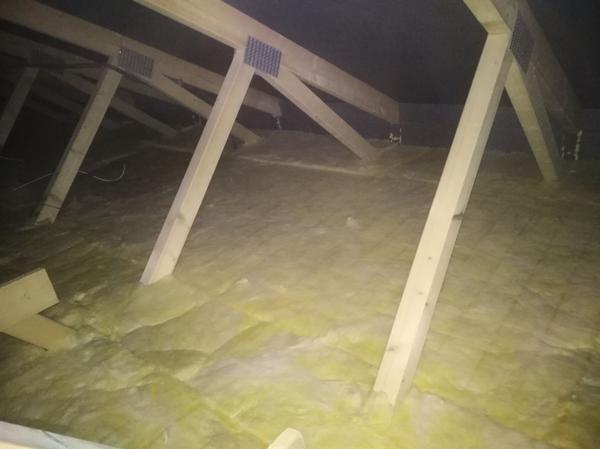

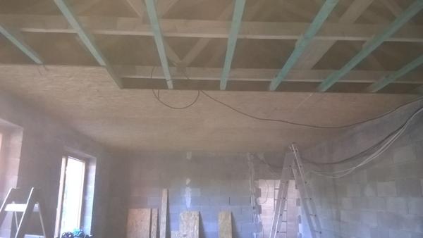

@matko291 Mám väzník a postupoval som asi veľmi komplikovane a pracne ale robil som to pre seba a urobil by som to určite rovnako znovu. Urobil som si to na komplet sám. Pod väzník som podvesil konštrukciu so strešných lát 6x4. Tak som získal á 8cm priestor na jednu vrstvu zateplenia. Na strešné laty som priskrutkoval OSB PD 18mm lepenú v spoji polyuretanovým lepidlom. Tak som vytvoril v podstate pochôdznu plochu čo sa javilo ako úplne zbytočné no nakoniec sa to ukázalo ako výborné riešenie. Okolo stien som dal na OSB pásku. Na OSB som prisponkoval celoplošne parozábranu a tú tiež prilepil k stene omietateľnou páskou. (Poznačil som si kade idú ponad OSB strešné laty). Na parozábranu som podvesil na závesy ďalšiu konštrukciu zo strešných lát (tak aby sa dala ťahať elektrika) a na tie zavesil finálny strop -tatranský obklad natretý polotransparentne na bielo. Dnes som rád za to ako som to spravil- mám 100% istotu že parozábrana sa nemôže rozrtrhnúť a keby sa tak stalo je tam plne funkčná OSB parobrzda. Zateplovanie z vrchu bola otročina .....žiadne natláčanie vaty ale vyrezávanie všetkých prestupov väzníka .....celkovo 4 vrstvy vaty......prvú zimu som mal len 20cm a už aj to stačilo.....ďalší rok som 20cm pridal kedy sa mi chcelo vtedy som robil. Na povale som bol X krát (naténa, mikrovlnka, optický kábel, kábel klímy....)a niekoľko krát sa mi stalo že som stupil do vaty- keby tam nebola OSB tak sa prepadnem cez parzábranu 😁 . Medzi väzníkmy som finálne spravil pochodznu lavičku zo zvyškov OSB a výlez do strechy je cez terasu ......

@mgx Nejako tomu nerozumiem, že v čom je rozdiel. Chcem dať na spodný pás väzníka parozábranu. Neviem či mi bude dostatočne držať na lepidlo, predpokladám, že áno, keďže ho mám kúpené. Potom chcem dať (strešné) laty, tie pribiť do toho spodného pásu. Áno, cez parozábranu budú klince, čo budú držať tie laty. A o tie laty potom chytať priame závesy a SDK strop, aby to nešlo cez tu parozábranu. Rozdiel na fotkách a mojím zámerom? On má tie laty na priamych závesoch, ktoré sú šrobované cez parozábranu. Verzus klince cez latu a parozábranu? Ešte môžem dať medzi latu a parozábranu štvorčeky butylovej pásky, tej mám veľa. Že klinec bude cez latu, butylovú pásku, parozábranu do toho väzníka. Mozem namiesto tej butylovej pásky použiť aj tu penovú pásku čo sa dáva pod kontralaty, tá má uzatvorenú štruktúru, tej mi tiež ostalo cez 100bm... Ale rozdiel medzi klincom (napríklad aj s tou páskou) a šrobovaným priamym závesom ako na foto je aký? Alebo na fotke sú tie priame závesy a skrutky opatlané tmelom?
@frantisekca jedno z moznych rieseni, skrutka pritiahne latu a oprie ju o pasku...
@mgx Laty mám 5x4. Pôjdu na výšku, keďže na tie priame závesy mám skrutky 40mm, aby mi neprešli na druhú stranu. OK, tu butylovú pásku tam dám. Je dosť hrubá, mám jej ešte asi 3 kotúče a až tak zdržiavať to prácu nebude. Schodisko, výlez mám žiaľ v spálni. Kôli výške strechy a 60cm vaty som ho musel dať do strednej časti. Ale bude s deklom a tesnením, čo urobím a aj samotné schody by mali byť tesné (sú tam nejaké tesnenia, že 0,44 W/m2K, 87mm).
@mgx Laty mám 5x4. Pôjdu na výšku, keďže na tie …
@frantisekca parozábranu som sponkoval o OSB a každú sponku prelepil páskou na parozábranu - parozabr. mala integrovaný lepiaci spoj ale aj tak som ešte každý spoj celoplošne prelepil páskou.....každý záves čo je skrutkovaný do OSB cez parozábranu je položený kúskom butylkaučukovej pásky.

@eagleowl Výborné. Z fotiek nebolo zrejmé, ako máš vyriešené tie priame závesy. Kvitujem ako si sa s tým vyhral. Pre mňa je podstatné, že pod styk laty s väzníkom použijem tu pásku a bude to 100%né. Ale zaklápať OSB to nemienim, to je ďalšia 1000ka von z vrecka a z môjho pohľadu zbytočná, nehovoriac o prácnosti. Už sme sa rozšúpli pri oknách a žalúziach (len tie pásky stali takmer 1000ku), hádžem brzdu.

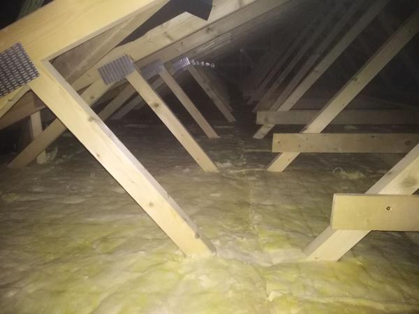

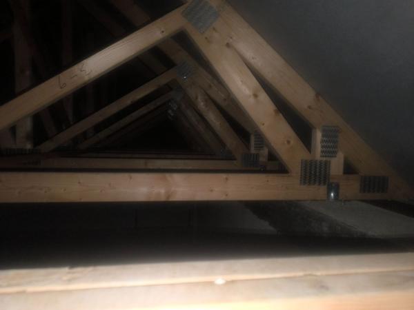

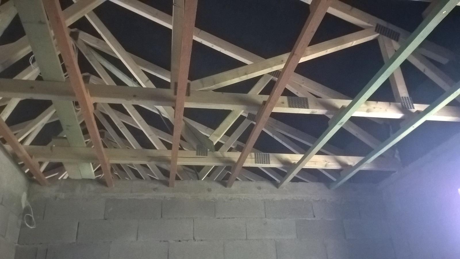

@matko291 Napchám bez problémov. Krov sme "vymysleli" trocha inak - fotka. Aj keď sa to skomplikovalo pri podbíjaní, keďže bolo viac práce s pomocou konštrukciou. Tie (pomocné) laty budú naprieč krovu, takže kde bude lata pribitá k tomu krovu som tým myslel to kríženie.

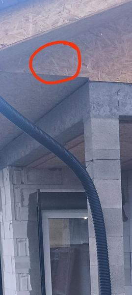

@frantisekca a nemal ísť fasádny polystyrén potiahnutý a po úroveň vaty čo bude na strope?

@frantisekca a nemal ísť fasádny polystyrén potia…

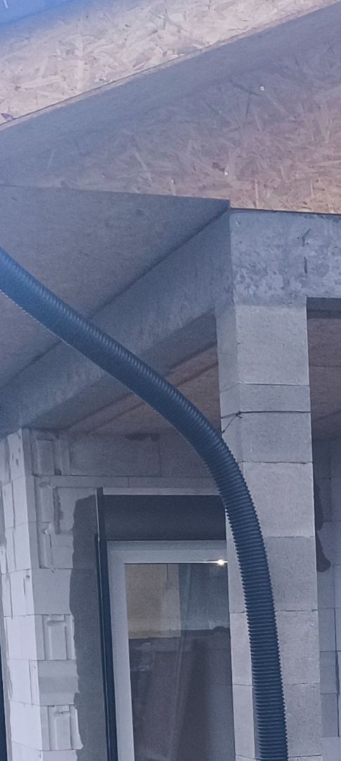

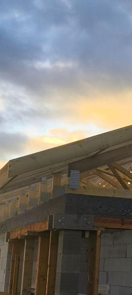

@matko291 Myslíš, že to podbitie, OSB doska je ako tepelný most? Ja ani nie. Vata bude s presahom nad fasádne zateplenie (v tom podbití). Fasádny EPS mám 250mm. Z časti výhoda takého riešenia, že sa tým eliminujú nedostatky.
