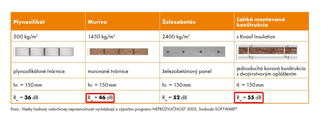

sadrokarton a vata

co je masaker? Ze mu niekto odporuca vatu ako zvukovu izolaciu?
