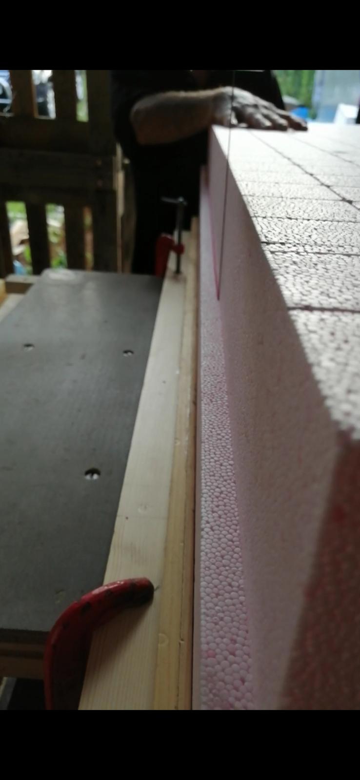

Čaute, mam kúpeny perimeter na sokel, je tam drážka a neviem ako ju mam vyplniť je to 20 cm perimeter a drážka ma rozmer 1250x100x15 mm. Prvy rad bude xps po lezato, druhý rad bude tento perimeter, kde ale budú hore a dole fugy. Rozmýšľal som to z jednej strany zrezat a to z rezané do lepiť na hruhu stranu tytanom, alebo kúpiť xps 15mm a na rezať také pásiky a nalepiť rovno na obe strany, 15 mm xps však neviem nájsť, takže ešte 3. možnosť je kúpiť 10mm xps a nalepiť tam pásiky, teoreticky tam ostane 0,5 cm fuga, to sa však bude lepiť, tak by som tam dal viac tytan pri lepení... Co je najlepšia možnosť podľa vás? Perimeter so kúpil, lebo nebola dostupná Sokolová doska, má to vtedy nenapadlo, že mi to bude takto vadiť...
@predatorzv Ak som dobre pochopil je problém so "zámkom".Jednoducho ho rezačkou ufiknúť a urobiť z "perimetra soklovú dosku". Jednoduché ak máš rezačku na polystyrén. Ak nie....Otoč perimeter tak,aby zámok bol smerom k domu.Uzavretá dutina je tiež izolant.

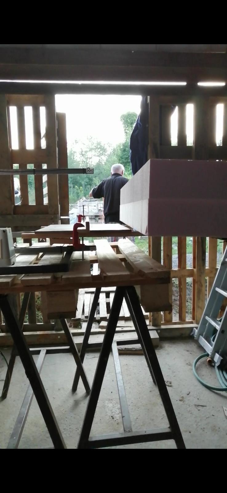

@zmrzlina_sk Vecer idem rezať s tou lankovou rezackou, z jednej strany a to co odrezem skúsim do lepiť tytanom 753 na druhú stranu... Malo by to sedieť, fugu tam nechcem, ešte sa mi tam bude voda kondenzovat a potom by ma porazilo :-D Dám vedieť ako to šlo 😁
@predatorzv - 2cm XPS rezem bezne rezacim nozom podla listy, takze nevidim problem preco by to neslo na 15mm hrubke. rychlost oproti lankovej rezacke neporovnatelna
do 3cm sa neoplati vytahovat odporova rezacka, od 5cm a vyssie hlavne pri XPS to je nutnost.

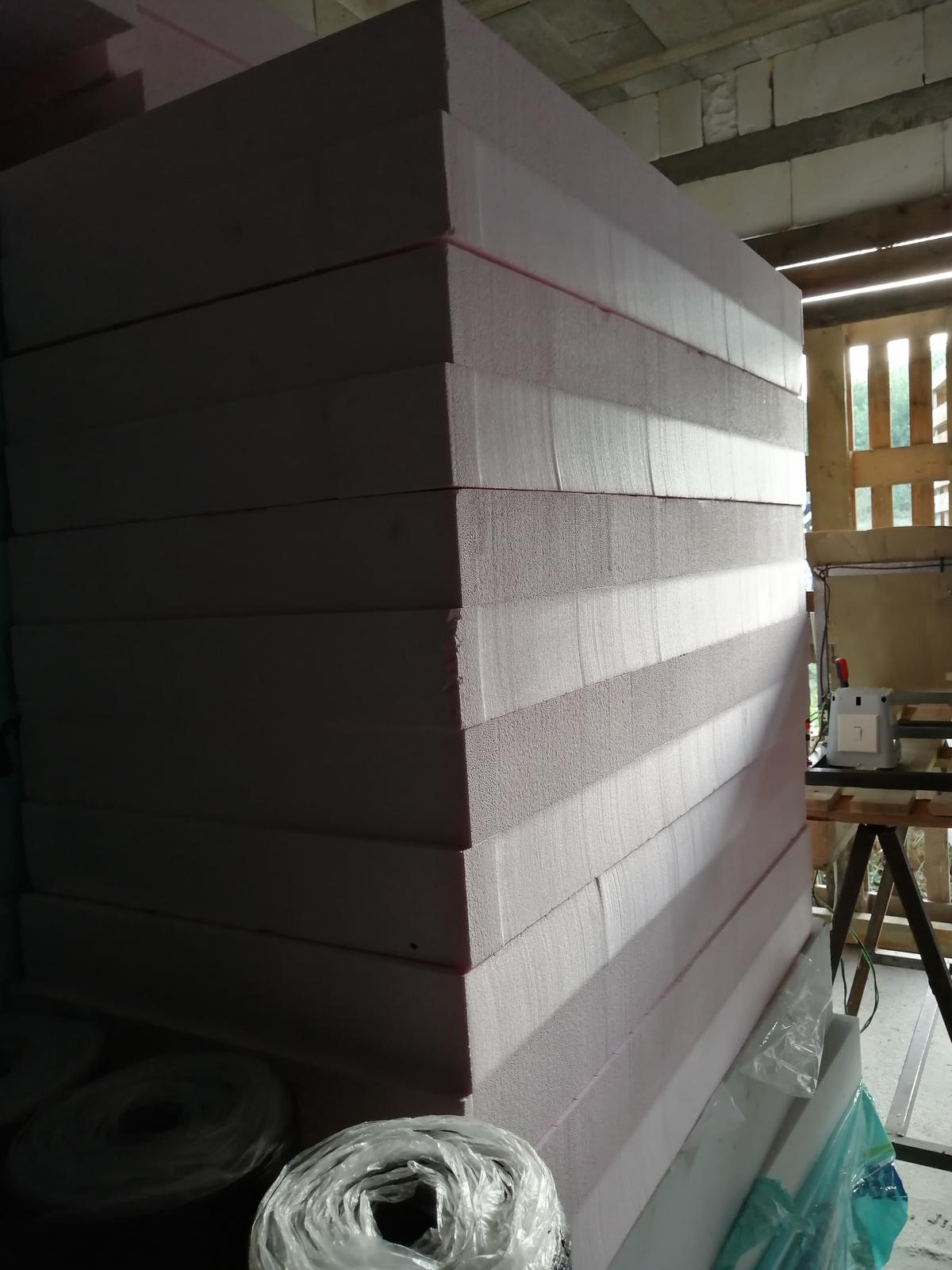

Išlo to celkom fajn, toto je po zrezani 15 mm.
